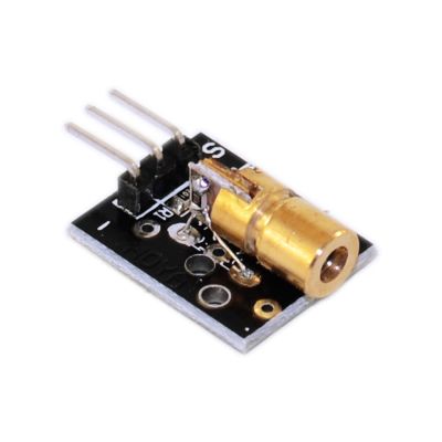

Hallo, guten Tag. Ich möchte einen Roboter mit Laserbaken steuern. Mit welcher Fotodiode kann man bitte den Laserstrahl einfangen, so das ein lesbares Signal rauskommt? Danke. Gruss

Mit jeder beliebigen Fotodiode, welche in dem vom Laser abgestrahlten Wellenlängenbereich empfindlich ist. Such dir eine aus.
Peter B. schrieb: > Mit welcher Fotodiode kann man bitte den Laserstrahl einfangen, Auch "Laser" ist Licht. Von daher macht es keinen Unterschied, welchen Empfänger Du nimmst.
bpw schrieb: > nimm ne BPW34 > http://www.reichelt.de/index.html?&ACTION=446&LA=0 Und wenns ein 1550 nm Laser ist hilft die BPW34 nicht mehr sonderlich. Eine konkrete Fotodiode kann man nur empfehlen, wenn man die Wellenlänge des Lasers kennt.
Peter B. schrieb: > Mit welcher Fotodiode kann man bitte den Laserstrahl einfangen Was immer du unter "einfangen" verstehst - die Empfindlichkeit ist nicht das problem, aber du musst ja die Fotodiode erst mal treffen, es macht also einen Unterschied ob die aktive Fläche weniger als 1 mm² gross ist oder einige cm². Mit einer Fotodiode im kleinen TO-Gehäuse wird die Ausrichtung ziemlich fummelig, bzw. du brauchst eine Sammeloptik. Georg
Georg schrieb: > Peter B. schrieb: >> Mit welcher Fotodiode kann man bitte den Laserstrahl einfangen > > Was immer du unter "einfangen" verstehst - die Empfindlichkeit ist nicht > das problem, aber du musst ja die Fotodiode erst mal treffen, es macht > also einen Unterschied ob die aktive Fläche weniger als 1 mm² gross ist > oder einige cm². Mit einer Fotodiode im kleinen TO-Gehäuse wird die > Ausrichtung ziemlich fummelig, bzw. du brauchst eine Sammeloptik. > > Georg Ab einer gewissen Entfernung zur Laserdiode helfen My und Rayleigh Streuung ggf. weiter. Blauen Laser verwenden! :P High Gain Parabolantennen müssen auch auf 1-2° genau ausgerichtet werden, unmöglich ist das alles nicht. Müsste man halt nur wissen wie das Gesamtsystem aussieht.
Diesen Linsenset strebe ich an, ist für ein Smartfon usw.: http://www.amazon.de/gp/product/B009X696WU/ref=pd_lpo_sbs_dp_ss_3?pf_rd_p=556245207&pf_rd_s=lpo-top-stripe&pf_rd_t=201&pf_rd_i=B0052JJDPW&pf_rd_m=A3JWKAKR8XB7XF&pf_rd_r=048VQBV839155FDDE60F Den könnte man doch nehmen ? Gruss
Laser wir aufgestellt in einer bestimmten Höhe zb 10 cm im Raum. Und in der gleichen Höhe soll der Lichtsensor am Roboter festgemacht werden. Evtl mit der obigen Linse. Gruss
Sascha schrieb: > High Gain Parabolantennen müssen auch auf 1-2° genau ausgerichtet > werden, unmöglich ist das alles nicht. Spiegel in speziellen Interferrometern müssen auf wenige Winkelsekunden genau ausgerichtet werden. Auchdas geht noch per Hand. :-) BTDT.
peter schrieb: > aser wir aufgestellt in einer bestimmten Höhe zb 10 cm im Raum. > Und in der gleichen Höhe soll der Lichtsensor am Roboter festgemacht > werden. > > Evtl mit der obigen Linse. Warum verwendest du nicht ein normales Empfänger-IC für eine IR-Fernbedienung? Ist hochempfindlich, kostet nicht viel, braucht keine zusätzliche Optik und funktioniert mit einer modulierten IR-LED.
