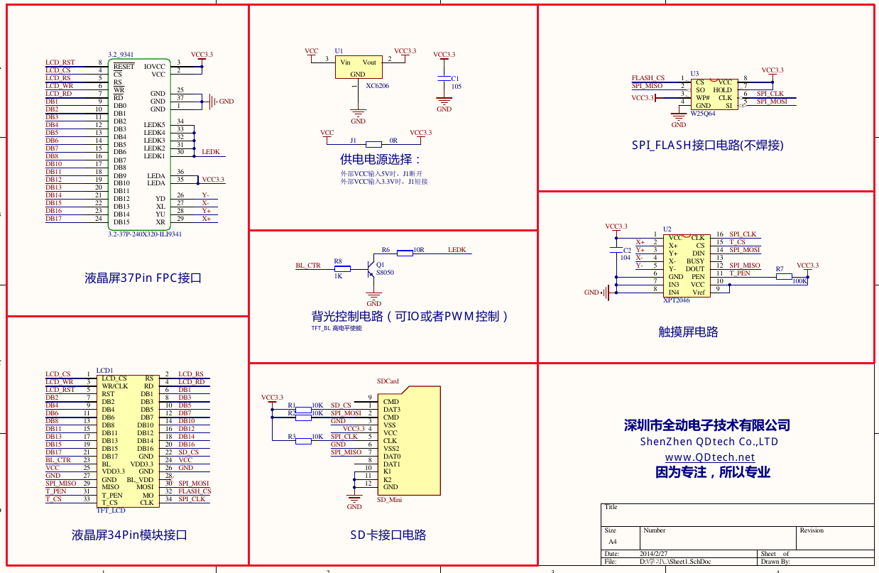

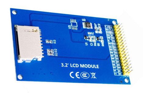

Ich habe ein LCD-Model, für welches ich aber leider kein Datenblatt habe (siehe Attachment). Zum Glück sind die Pins aber angeschrieben. Der Touch-Controller ist klar, und der Display-Controller ist wohl ein ILI9341. Unklar ist mir aber, wie ich die Beleuchtung beschalte (nehme mal an, "BL" an Pin 23 steht für Backlight). Hat jemand von euch Erfahrung mit diesem Modul oder sonst einen Tipp dazu?
Hallo, 1. Das scheinen Produktfotos, direkt vom Verkäufer / Angebot zu sein, die Pins sind so schwer zu lesen ;-) 2. Mach doch noch mal ein Foto nur von den Chips separat und ein Detailfoto nur von den Anschlussbeinen. 3. der Display-Controller ist wohl ein ILI9341. Da solltest du dir Sicher sein, manchmal hilft eine Lupe oder eben die Kamera des Smartphones. Der andere Chip ist dein Touchcontroller. Deine Display ist per 16 Bit Datenbus an deinen MicroController anzubinden. Verwendet wird das 8080 oder 6800 Protocoll. Dein Touch Controller ist ebenso an dort angebunden (die letzten Pins MISO.... ) Also: Da ich nicht wissen kann welchen Controller du verwendest (deinen Microcontroller) schau mal nach Beispielen. "ILI9341 .... mit ...., Beispielsweise auch in Kombination mit STM32 Dergleichen mit deinem Touch Controller Wie gesagt: Datenblatt finden, wenn du den Namen deiner Controller kennst sollte kein Problem sein. Dann findest du auch Beispiele: Gruß

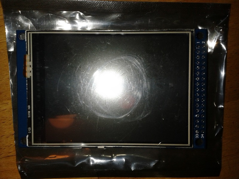

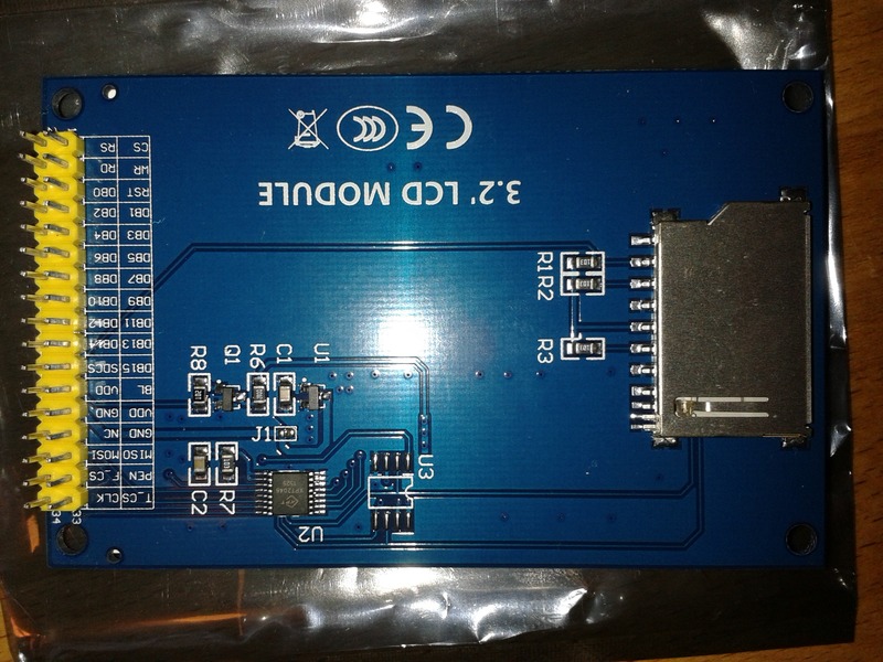

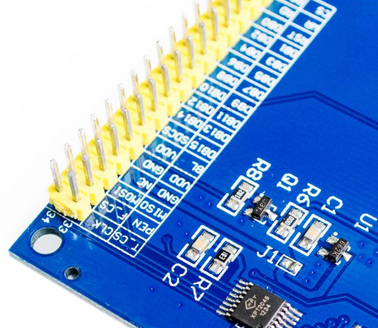

Hier noch zwei Photos meines Moduls. Mehr zur Backlight sieht mal aber nicht. Der Zugriff auf den Touch-controller (XPT2046) und den Display-Controller (ILI9341) ist mir schon klar, da habe ich auch die Datenblätter dazu. Den Controller sieht man übrigens nicht, der ist unter dem Display, und ich möchte das Modul nicht zerlegen. Meine Frage war nach der Backlight. Die Beschaltung hängt wohl davon ab, was auf dem Modul ist (Vorwiderstand ja/nein, oder was auch immer). Und klar habe ich Google befragt, aber nichts zu diesem konkreten Modul gefunden. Deshalb meine Frage: Setzt jemand von Euch dieses Modul ein und wie ist die Backlight zu beschalten?
Hallo, Kenne dein konkretes Panel nicht ist aber im Prinzip immer das gleiche: "lcd backlight pwm" PWM = Puls breiten Modulation --> Impuls Pause-Verhältnis Kurz: Deine Hintergrundbeleuchtung besteht in der Regel aus weißen LED's. Du darfst annehmen, das diese schon ordentlich mit Vorwiederständen versehen sind. Betrieben werden diese mit 3.3 oder 5V. Wenn du dies nicht ermitteln kannst, nehmen wir 3.3 V an. Die Ansteuerung am BL Pin erfolgt also "gegen 3.3 V oder Masse (0 V) Wie ermittelst du das? Wenn du dein Display mit Spannung versorgt hast, leuchtet deine Hintergrundbeleuchtung entweder mit Maximaler Helligkeit, wenn du 3.3V (5V) oder eben 0 V an den BL Pin legst. Wir nehmen mal an deine LED würden mit 3.3 V hinreichend versogt, und leuchten bei anlegen von 3.3V am BL Pin. Jetzt benötigst du nur noch einen PWM Ausgang den du mit dem BL pin verbindest. Übung: Bau mit deinem Controller einen PWM Dimmer für eine LED. Wenn das klappt nimmst du statt der LED deinen BL Pin. Im Zweifel gibt es hierfür fertige PMW Dimmer Bausteine für LED. Gruß Marc
Danke, wie PWM funktioniert weiss ich schon, und Erfahrung mit Mikrocontrollern habe ich auch. Es geht mir um den Modulschaltplan und die konkrete Beschaltung. Also, falls jemand dieses Modul kennt/verwendet und einen Schaltplan hat, bitte posten. Möchte Platine erst ätzen, wenn ich einigermassen sicher bin wie das Ding zu beschalten ist (Backlight, Spannungregler, ....). Soweit ich das auf dem Board sehe, geht der BL-Eingang via 1k auf einen NPN (J3Y), der am Kollektor eine 2-Ohm Widerstand hat, Emitter auf GND. Wenn das tatsächlich ein Vorwiderstand zur LED-Backlight ist liegt bei 3.3V also spannugsmässig nicht viel "Luft" drin...

Anon E. schrieb: > lcd1.jpg Dreh deine Kamera mal. Siehst du nicht, dass fast sämtliche Beschriftung Kopf steht? :-(

Hab nun doch nach langer Suche und mit chinesischer Hilfe einen Schaltplan downloaden können. Ich attache ihn falls jemand mal auch danach suchen sollte. Bei meinem Exemplar ist R6 allerdings nur 2 Ohm.
Anon E. schrieb: > Bei meinem Exemplar ist R6 allerdings nur 2 Ohm scheint für 3,3V VCC zu sprechen.

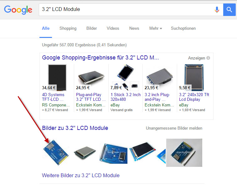

Ich frage mich immer wieder, ob manche einfach zu bequem sind google zu benutzen oder ob andere Gründe vorliegen ... Einfach auf das Bild geklickt und es kommt eine hübsche Webseite mit einer URL, bei der man umfangreiche Informationen incl. Datenblatt und Beispiel-Programmen herunterladen kann. Und ja, das ist teilweise chinesisch / taiwanesisch ... aber das Datenblatt ist in Englisch, die Programme kann man auch nachvollziehen. Außerdem kann man mit diesen Informationen dann gezielt weitersuchen.
Dieter F. schrieb: > Ich frage mich immer wieder, ob manche einfach zu bequem sind google zu > benutzen oder ob andere Gründe vorliegen ... oft andere Gründe Zeitmangel, oder was man wegen political correctness nicht aussprechen darf. Ich gestehe, auch ich finde manchmal was nicht.
Joachim B. schrieb: > Ich gestehe, auch ich finde manchmal was nicht Ich auch, aber google 1. Seite, 2. Trefferzeile (mit schlicht dem Text auf dem Display gesucht) und dann diese Aussage Anon E. schrieb: > Gesucht habe ich natürlich auch schon ausgiebig, aber leider bisher nur > alle möglichen ähnlichen (aber nicht gleichen) Displays gefunden... - da frage ich mich, was der TO gesucht hat (wenn überhaupt).

Anon E. schrieb: > zusätzliche Info wirklich > nicht sehr nützlich... Die Info habe ich Dir ja wohl gegeben - nur nicht den passenden Link gleich dazu. Da sind Datenblätter und Schaltplan enthalten.
