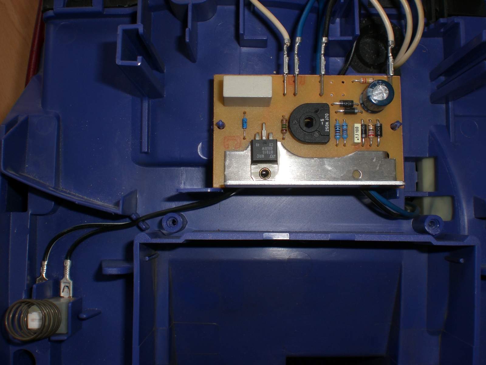

hallo leute, mein staubsauger hat gestern aufgehört zu arbeiten. is ein aeg vampyr tc305. hab ganz normal gesaugt. ausgemacht. wollte dann noch etwas nachsaugen, also wieder angemacht, und nach halber sekunde anlaufen ist er dann für immer ausgegangen. ca 14 jahre alt, top saugkraft, läuft daher immmer in mittelstellung, kein verkohlter gestank, kein bruzzeln, klonk o.ä gehört. den schalter habe ich durchgemessen, der ist ok. als nächstes wollte ich die in/out spannungen messen. ich konnte weder an blau/schwarz (von der kabeltrommel?) noch weiß/weiß (zum motor?) eine wechselspannung messen. kann mich da jmd. anhand des fotos aufklären, was jetzt richtig und falsch ist...

Hast Du schon gemessen, ob blau/schwarz noch Kontakt zu den Netzsteckerstiften haben?

Ähnliches hatten wir bei unserem auch. Da war der Triac kaputt. An dessen Ausgang kannst du Motorspannung messen. Misst du nichts...
Chris _. schrieb: > Hast Du schon gemessen, ob blau/schwarz noch Kontakt zu den > Netzsteckerstiften haben? verstehe nicht ganz? hab die messspitzen an den stecker vom kabel und nicht den stift angelegt. oder meinst du das andere von blau/schwarz. da muss ich dann weiter den staubsauger zerlegen. ich wollte aber erst einmal wissen ob da 220v anliegen müssten.
Die blaue und die schwarze Leitung, die rechts aus dem Gerätebauch kommen gehören doch sicher zur Anschlußleitung, oder !? Überprüfe mit Durchgangsmessung, ob diese noch Kontakt zum Netzstecker haben!
none schrieb: > Chris _. schrieb: >> Hast Du schon gemessen, ob blau/schwarz noch Kontakt zu den >> Netzsteckerstiften haben? > > verstehe nicht ganz? hab die messspitzen an den stecker vom kabel und > nicht den stift angelegt. oder meinst du das andere von blau/schwarz. da > muss ich dann weiter den staubsauger zerlegen. ich wollte aber erst > einmal wissen ob da 220v anliegen müssten. Nimm das Ohmmeter oder Durchgangsprüfer und halte eine Messspitze an ein Stift am Netzstecker und mit der ander Messspitze kontaktierst das blaue/schwarze Kabel auf der Platine. So kannst du messen ob die Verbindung vom Netzstecker bis zur Platine noch vorhanden ist. Messungen wenn möglich immer ohne Netzspannung!!!
none schrieb: > den schalter habe ich durchgemessen, der ist ok. als nächstes wollte ich > die in/out spannungen messen. ich konnte weder an blau/schwarz (von der > kabeltrommel?) noch weiß/weiß (zum motor?) eine wechselspannung messen. > kann mich da jmd. anhand des fotos aufklären, was jetzt richtig und > falsch ist... Ist noch nicht so ganz klar was du da gemessen hast. Außerdem haben wir heute 230 Volt. Miss doch erstmal, ob von der Steckdose bis zum ersten Eingang des Kabels Spannung anliegt. Wenn du hinterm Schalter misst, dann muss er ja auch betätigt sein. Der Kondensator sieht sehr aufgebläht aus.
vlt ne kabelbruch, Chris _. schrieb: > Die blaue und die schwarze Leitung, die rechts aus dem Gerätebauch > kommen gehören doch sicher zur Anschlußleitung, oder !? Überprüfe mit > Durchgangsmessung, ob diese noch Kontakt zum Netzstecker haben! hab das teil jetzt weiter zerlegt, blau/schwarz ist wohl auch das anschlusskabel da es in der trommel verschwindet... hmm, ich bekomme nur werte im MOhm bereich und nicht das typische piepen bei verbindung. liegts am 6m kabel? also doch ne kabelbruch?!
also folgendes: kabel abgerollt, das netzkabel selbst (blau /brau) ist auch in die trommel eingesteckt. die braune ader ist ok. piept. die blaue nicht.
also, motor und elektronik sind in ordnung. die kabelbruchstelle ist auch schon gefunden. nur die stecker sicher umzulöten wird ne frickelei. vlt sind die ja genormt und finde bei conrad ersatz...

Was auch immer Du meinen magst, ich bezog mich auf die auf dem Bild sichtbaren Steckverbinder. Aber auch die nicht sichtbaren Steckverbinder werden nicht gelötet, insbesondere nicht, wenn da ein flexibles Kabel dran befestigt ist (Deine Rolle). Du solltest, wenn Du das Netzkabel austauschst, nicht einfach irgendein dreiadriges Litzenkabel mit geeignetem Querschnitt nehmen, sondern daran denken, daß das bei einem Staubsauger deutlich mehr beansprucht wird als beispielsweise bei 'ner Stehlampe. Es könnte daher sinnvoll sein, hier ein für Staubsaugerbetrieb (häufiges Auf- und Abrollen, Beanspruchung auf Zug etc.) gedachtes Kabel zu verwenden.
sooo viel Aufwand. Diesen Fehler hätte man mit einer einfachen Durchgangsprüfung sofort finden können. Ich persönlich vermeide nach Möglichkeit Messungen unter Netzspannung. Ich mag Stromschläge nicht so gern. Meistens befindet sich der Kabelbruch genau an der Stelle, wo das Kabel in der Trommel verschwindet. Da ist der einzige Knickpunkt. Vor allem wenn das Kabel regelmässig ganz abgerollt wird. In der Kabeltrommel befinden sich zwei Scleifkontaktbahnen mit Kontaktfedern für die Verbindung zum Gerät. Ist auch mäglich, dass da etwas defekt ist.

bei mir ist kabelbruchstelle, wie von kurt schon erwähnt, nahe der trommel. entweder nahe des knickpunkts oder sogar im teilstück der als zugentlastung dient. kabel wir einfach gekürzt.

none schrieb: > die kabelbruchstelle ist auch schon gefunden. Schön daß du das nun weisst. Wir dürfen raten. Also wo das Kabel an der Trommel endet. Da hilft bei einem neuen Kabel nur anlöten, denn es sind keine Flachstecker sondern irgendwas proprietäres. Rufus Τ. F. schrieb: > Du solltest, wenn Du das Netzkabel austauschst, nicht einfach irgendein > dreiadriges Litzenkabel mit geeignetem Querschnitt nehmen, sondern daran > denken, daß das bei einem Staubsauger deutlich mehr beansprucht wird als > beispielsweise bei 'ner Stehlampe. Es könnte daher sinnvoll sein, hier > ein für Staubsaugerbetrieb (häufiges Auf- und Abrollen, Beanspruchung > auf Zug etc.) gedachtes Kabel zu verwenden. Staubsaugerkabel sind noch schlimmer: Sie sind nur 2-adrig, ein 3-adriges passt nicht in der benötigten Länge auf die Trommel. Und trotzdem hat das Kabel einen Konturenstecker, wegen der Leistung, also keinen Europastecker sondern ein Schuko ohne Schutzkontakt. Am einfachsten also: Bisheriges Kabel neu anlöten.
