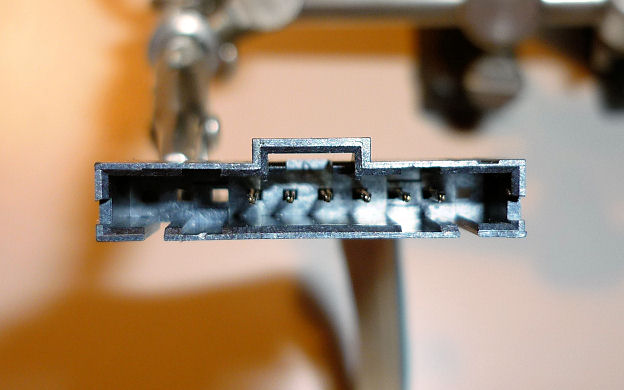

Hi, kann mir jemand sagen was für ein Stecker/Buchse das hier ist?: http://i.imgur.com/PBSTv58.jpg Aufschrift ist AMP (Amphenol?), im Netz fand sich noch dieses Bild: http://www.coolfire.de/gif/zi_st1.jpg Google Bildersuche half mir dabei leider nicht, auch bei der Amphenol-Website wurde ich nicht fündig.
AMP ist nicht Amphenol! AMP wurde von TE Connectivity übernommen, also schau mal dort.
Oh, danke für den Tipp! Die Ampmodu sehen ähnlich aus, jetzt muss ich nur den passenden Stecker finden. Mal sehen was Benz da verbaut hat. :) Update: oder kann das auch ein Molex sein? Aber wieso hat der das AMP-Logo. Die Stecker müssen bis 2003 hergestellt worden sein. http://www.digikey.com/product-detail/en/0050579410/WM2908-ND/115050

Bei den Automotive-Steckern finde ich die nicht... das scheinen alles Superseal-ähnliche zu sein, aber nicht diese Stecker. Ich muss wohl die Molex-Stecker im Ausland bestellen (Conrad und Reichelt haben die nicht) und testen ob sie passen. Wichtig wäre, dass die Verriegelung passt.
Selbst bei alten, obsoleten Steckern wie diesem ist fast immer eine Artikel-Nummer im Schema x-yyyyyyy-z vorhanden, mit dieser findet man auch veraltete Stecker und Lieferanten, die das noch auf Lager haben. Wenn nur die beiden Bilder existieren, sieht es schlechter aus.
Bussard schrieb: > Selbst bei alten, obsoleten Steckern wie diesem ist fast immer eine > Artikel-Nummer im Schema x-yyyyyyy-z vorhanden, mit dieser findet man > auch veraltete Stecker und Lieferanten, die das noch auf Lager haben. > > Wenn nur die beiden Bilder existieren, sieht es schlechter aus. Ne, ich habe noch einige gemacht: http://i.imgur.com/cf9AZ69.jpg http://i.imgur.com/wpDDo3a.jpg http://i.imgur.com/UpVuTzr.jpg http://i.imgur.com/pyaCGDE.jpg http://i.imgur.com/PIT9NqE.jpg http://i.imgur.com/vzCTHox.jpg Auf den Steckern/Buchsen steht leider wirklich nur das AMP Logo, sonst nichts. Ich hatte TE geschrieben, bei deren ersten Versuch haben die den Stecker falsch identifiziert, da kam die Info für einen ohne Sicherungsnase. STK500-Besitzer schrieb: > Serie "MTE" von TE Connectivity Danke. Da sind ähnliche bei, aber ich finde jetzt auf die Schnelle nur Konnektoren für Platinen. Welchen Begriff nimmt man für Flachbandkabel? Ich denke ich werde mal schauen wo ich ein paar 104257-9 und passende Buchsen (verrät mir die TE Website das irgendwo? zur Probe herbekomme und mal mit den vorhandenen Kabeln vergleichen/testen. Optisch sehen die sich zumindest schon sehr ähnlich, von der Größe sollten die auch passen.

Suche mal nach AMPMODU MTE. Sowas in der Art um Beispiel: http://www.farnell.com/datasheets/1650927.pdf Suche bei Farnell mal nach 103653-9. Meinen rausgesuchten Link akzeptierte die Forensoftware als angeblichen Spam nicht. Ich weiß das Farnell ein Problem für Privatkunden ist, aber vielleicht gibt es ja doch ein Weg. Notfalls über www.hbe-shop.de

Ich werde mal versuchen beide zu bestellen, auch den hier: http://de.farnell.com/molex/50-57-9410/steckverbindergeh-use-2-54mm-10pol/dp/2063777 Die 3 Stege auf dem Riegel... das sieht eher aus wie auf meinen Bildern. Haben die irgend ein Schema wie die ihre passenden Buchsen nennen oder nummerieren? Sind wohl die denke ich... http://www.digikey.com/product-detail/en/0050579410/WM2908-ND/115050 Immerhin, die Molex LLC sind "relativ" leicht zu bekommen. Nur wie crimpe ich die ordentlich? Eine Graupner/JR-Zange eignet sich wohl nicht für die Pins? Oder passiert da noch was mehr in der Zange mit dem Gehäuse?

Das sind die Kontakte: http://de.farnell.com/te-connectivity-amp/5-104505-5/contact-pin-26-22awg-crimp/dp/1295028 Und das die passende Zange: http://de.farnell.com/te-connectivity-amp/91531-1/hand-crimp-tool-26-22awg-contact/dp/1379177 Vorsicht beim Preis anschauen...
Jup, schon gesehen. Wahrscheinlich sind deshalb die fertigen Kabel so teuer weil die Zange zum crimpen ein Vermögen kostet. :) Ich hab diese da, http://www.amazon.de/gp/product/B00IZMISLS/ref=as_li_tl?ie=UTF8&camp=1638&creative=19454&creativeASIN=B00IZMISLS&linkCode=as2&tag=walede technisch gesehen macht die noch nichts anderes. Pin auf den Draht, Pin in die Zange, crimpen, ins Gehäuse stecken. Die ist ja sogar für den Größenbereich geeignet (18-30AWG). Dann werde ich mal bestellen und berichten ob es geklappt hat. Vielen Dank!
Statt ner nicht korrekt passenden Crimpzange würde ich die Seele lieber anlöten und die Zugentlastung bekommt man auch halbwegs hin mit ner kleinen Flachzange. Finde ich noch den kleineren Murks.
Stimmt auch wieder. Gerade bei so Sachen will man keinen Wackler suchen müssen. :) Ich bestelle jetzt mal wirklich beide Steckertypen, Molex und die TE, die scheinen von den Abmessungen fast identisch zu sein.
