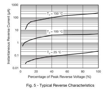

von Michael K. (Gast)
Falk B. schrieb:
> dazu müssen die Dioden als Avalanche-Dioden gebaut sein.
> Diese wirken in Sperrrichtung wie Z-Dioden und symetrieren sich so.
Hier der Rückwärtsstrom einer 1n4007 über Temperatur und Sperrspannung.
Man sieht das die sich von ganz alleine symetrieren solange das nicht
extrem wird und die Temperatur gleich ist.
Irgendwoe hinter den 100% Sperrsannung beginnt der expotentielle Anstieg
der letzlich zum durchlegieren führt.
Das ist auch meine Erfahrung. Ich hatte damals bei der 200kV Diode über
Parallelwiderstände nachgedacht, habs aber dann wieder verworfen. Das
Ganze hat ja auch wie o.a., jahrelang funktioniert. Das einzige grosse
Falk B. schrieb:
> [ ] Du kennst den Unterschied zwischen einer Bastellösung die bei gutem
> Wetter funktioniert und einer soliden Ingenieurslösung.
Ach Falk, warum mußt Du immer so ätzend werden wenn man nicht Deiner
Meinung ist ?
Meine 'Basterlösung' ist seit vielen Jahren im Industriellen Einsatz in
einem 300W / 20KV(peak) 30Khz SNT.
Es kommt doch nie zum Lawinenartigen Durchbruch dessen Energie
zerstörungsfrei vernichtet werden muß, also was faselst Du hier
eigentlich ?
Kennlinie lesen kannst Du aber, oder ?
Die Diode die am meisten Spannung sieht, würde auch den größten
Rückwärtsstrom leiten lassen. In der Reihenschaltung führt das zum
annähernden Ausgleich solange die Temperaturen nicht stark differieren.
Kennst Du eine Unltraschnelle Gleichrichterdiode mit hoher Sperrspannung
UND Avalanchefestigeit ?
Stampf ruhig noch etwas mit dem Fuss auf, Recht hast Du trotzdem nicht.
