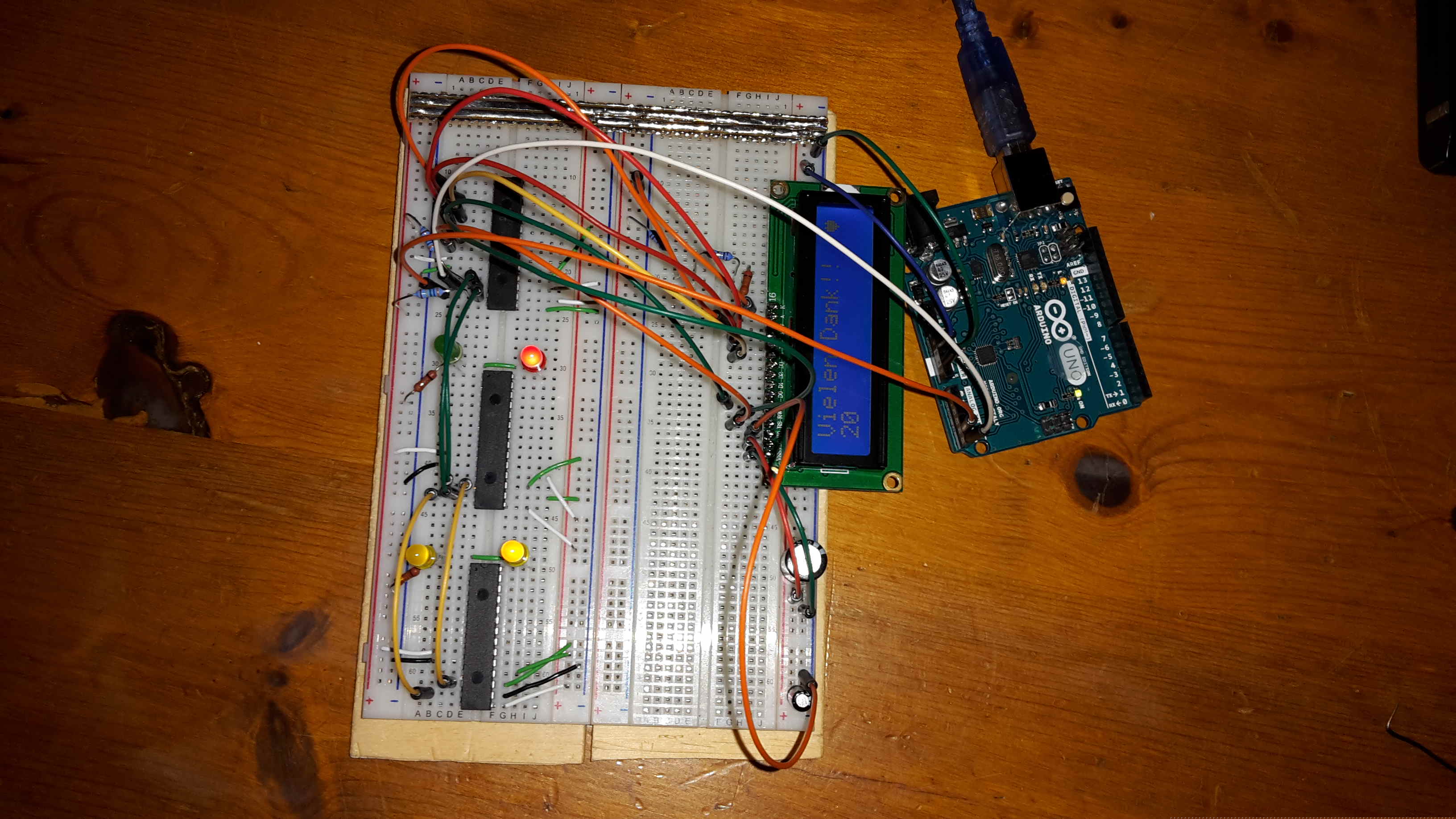

Hallo Mikrocontroller.net-User, ich brauch mal wieder euren Rat :P Ich habe mir letztens ein Display (hd44780 kompatibel) zugelegt. An meinem Uno hat alles bestens funktioniert. Da so'n Display aber sauviele Pins braucht und I2C ja sowieso kaum gebraucht wird, kam ich auf die Idee, das LCD an ein MCP23017 anzuschließen. So, an sich ja kein Ding der Unmöglichkeit. Ich bin aber leider kein Profi ( xD ) und wüsste jetzt nicht, wie ich das bewerkstelligen sollte. Falls hier ein solcher 'Profi' sich diesem Problem annehmen würde, wäre das wirklich nice! LG!

Hast Du Dir denn schon einmal das Datenblatt des MCP23017 angeschaut? Du musst in Deiner Lib für das Display die write-Routinen so ändern, dass die Zugriffe über den MCP23017 gemacht werden.
Brauchst du nicht selber ändern. https://arduino-info.wikispaces.com/LCD-Blue-I2C#v3 Da gibt es eine fertige LIB. Kauf dir das Ding für 1,80 und nimm die LIb und es läuft auf den UNO wunderbar. Gruss
So heißt die LIB : LiquidCrystal Die Original LIB muss du aus der Arduino-IDE rausnehmen, und schiebst diese rein für I2c. Die andere läuft für die normalen LCD. Gruss

Dankeschön an alle <3! Ich habe die LiquidTWI2-LIB ausprobiert; Funktioniert! Die Pinbelegung hab ich von hier: http://4.bp.blogspot.com/-M9KQCOFQns4/UwC1LEMnN2I/AAAAAAAAAtY/ZEH_DU08DNM/s1600/mcp23017+display_bb.png LG!

blubfish schrieb: > Ich habe die LiquidTWI2-LIB ausprobiert; Funktioniert! > Die Pinbelegung hab ich von hier: > http://4.bp.blogspot.com/-M9KQCOFQns4/UwC1LEMnN2I/AAAAAAAAAtY/ZEH_DU08DNM/s1600/mcp23017+display_bb.png Aber Du weisst nicht wie es funktioniert.
