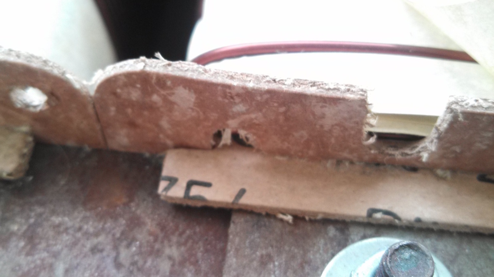

Ich habe einen Kellerfund Trafo, den ich gerne als Trenntrafo verwenden möchte. In den Isolierungsplättchen ist allerdings möglicherweise schwachgebundenes Asbest. Die Isolationsplättchen sind mit "DIN 3754 200" beschriftet. Wie kann ich den Trafo guten Gewissens verwenden? Die Plättchen lackieren? Das ganze Ding verhüllen?
Günter Lenz schrieb: > Vielleicht ist es auch einfach nur Pappe. Glaube ich nicht. Das sieht stark nach Asbest auch. In der Menge muss man sich aber keinen Kopf machen. In ein Gehäuse packen und gut ist.
Wäre unsinnig, für den Wickekörper Asbest einzusetzen. Bei den Temperaturen, bei denen Pappe oder Pertinax aufgeben würde, wäre die lackisolierte Wicklung auch nicht mehr zu gebrauchen. mfG
Hallo Namensvetter. bernd schrieb: > Die Isolationsplättchen sind mit "DIN 3754 > 200" beschriftet. > Sieht so aus. In http://www.dguv.de/medien/ifa/de/fac/asbest/pdf/asbest_6.pdf auf Seite 32 wird ein Ersatzstoff für das Zeug genannt. > Wie kann ich den Trafo guten Gewissens verwenden? 1) Nicht in Panik geraten! 2) > Die Plättchen lackieren? Richtig. Mit irgendeinem Kuntztharz oder Nitrolack. Erster Anstrich gut verdünnt, damit sich das gut vollsaugen kann. Im Zweiten und dritten Anstrich nicht oder nur wenig verdünnen. Anschliessend, nach dem Trocknen gut entstauben, z.B. mit einem Staubsauger. 3) > Das ganze Ding verhüllen? Jain. Das muss ja noch gekühlt werden. So gut darfst Du das also auch nicht verhüllen. Auf der anderen Seite steckst Du das ganze ja noch in ein Gehäuse (solltest Du, schon wegen der offenen Klemmen). Es kann also nur das raus, was als Staub rausgeblasen wird. Das sollte jetzt wenig sein. Ob das ganze so legal ist, weiss ich nicht. Aber persönlich hätte ich da keine Probleme mit. Hunde, wollt ihr ewig leben? Moralisch auch nicht. Es ist auch im Umweltschutz eine Abwägungssache. Schliesslich ist das Teil endgelagert immer noch nicht aus der Welt, sondern nur gut eingelagert, und zum anderen würde der Ersatz ja auch wieder Resourcen verbrauchen und auch eine Umweltbelastung darstellen. So gefährlich Asbest auch ist: Mein Vater hat es viel verarbeitet, und ich habe als kleines Kind damit gespielt. Mit freundlichem Gruß: Bernd Wiebus alias dl1eic http://www.l02.de
Das ist Material für Flachdichtungen (Klingerit). Zu Zeiten aus denen dieser Trafo stammt war da mit hoher Wahrscheinlichkeit auch Asbest drin.
bernd schrieb: > Wie kann ich den Trafo guten Gewissens verwenden? Die Plättchen > lackieren? Das mit dem guten Gewissen ist immer arg relativ. :D Deutschland haut derzeit ca. 8 t/a hochgiftige Hg-Dämpfe allein über seine Kohlekraftwerke in die Atmosphäre raus. Da brauchst Du Dir wg. ein paar Asbestfaserchen nun wirklich keine Gedanken zu machen. ;) Die Isolierplatten sind gepreßt und anschließend gestanzt; d.h. an den Flächen ist ihr Verbund dicht und an den Stanzlinien "zerrupft". Erkennst Du auch daran, daß nur an den Stanzlinien Asbestfasern herausstehen. Es reicht völlig aus, wenn Du den Verbund längs der Stanzlinien verfestigst. Wie bereits vorgeschlagen, per nitro- oder auch acetonverdünnbaren Lacken. Jedenfalls per schnelltrocknenden Lacken, wie z.B. Zapon- od. Nagellack.
Hallo Bernd, wenn die Möglichkeit besteht, daß der Trafo wirklich Asbest enthält, dann solltest Du damit äußerst sorgfältig umgehen. Jede mechanische Bearbeitung unterlassen, Bildung von Staub vermeiden. Der Vorschlag, alles gut zu lackieren, erscheint mir ganz sinnvoll, aber nicht nur die Schnittkanten, alles zugängliche; wenn der Trafo es verträgt, wäre es ganz gut, ihn hinterher nicht trocken zu säubern, sondern mit Wasser abzuwaschen (und das ablaufende Wasser dann nicht im Ausguß abtrocknen lassen, sonderen gut nachspülen, damit alles auf Nimmerwiedersehen im Gulli verschwindet. Quecksilber ist sehr giftig, es reichert sich auch im Körper an, das möchte ich nicht verharmlosen, aber Asbest ist ganz klar krebserzeugend, es gibt keine unschädliche Menge, jede Exposition erhöht Dein Risiko. Als Chemiker habe ich durchaus Respekt vor allen möglichen Chemikalien, sie können einem gemein wehtun und Schäden anrichten; bei krebserzeugenden Substanzen gilt es aber, wirklich alle Vorkehrungen zu treffen, um nicht viele Jahre später feststellen zu müssen, daß da doch mal was war (was damals überhaupt nicht wehgetan hat, das ist das hinterhältige). Und Deine Umgebung dankt es Dir auch, wenn Du Dein Zimmer/Keller/Arbeitsraum nicht mit irgendwelchen Dingen kontaminierst, die dann dauerhaft eine Gefahr darstellen.
Ich würde den entsorgen. Ein neuer Trenntrafo kostet nicht die Welt. Und man kann beruhigt schlafen.
Rene H. schrieb: > Glaube ich nicht. Das sieht stark nach Asbest auch. Einfaches Dichtungspapier, aus dem Dichtungen für Wasserleitungen großen Querschnitts geschnitten werden.
Du meinst den Spulenkörper? Der sieht aber echt fusselig und ungesund aus. Aber wozu sollte da Asbest sinnvoll sein? Wärmedämmung? Isolation? Ich sehe da keinen Sinn.
F. F. schrieb: > Rene H. schrieb: >> Glaube ich nicht. Das sieht stark nach Asbest auch. > > Einfaches Dichtungspapier, aus dem Dichtungen für Wasserleitungen großen > Querschnitts geschnitten werden. Naja, je nach Baujahr wurde da "selbstverstaendlich" das "supertolle" Material Asbest verwendet. wendelsberg
Thomas B. schrieb: > Aber wozu sollte da Asbest sinnvoll sein? Hitzebestaendig und reissfest machen. wendelsberg

Mal so nebenbei gefragt, was kann man aus dem Trafo rauslocken? Spannung? Strom? Wenn ich Trenntrafo höre, denke ich eher an 230V primär und sekundär. Die Wicklung sieht aber eher nicht nach 220-230V aus.

Vielen Dank für die vielfältigen Einschätzungen! Thomas B. schrieb: > Wenn ich Trenntrafo höre, denke ich eher an 230V primär und sekundär. > Die Wicklung sieht aber eher nicht nach 220-230V aus. Was spricht dagegen? Das Ding war wohl als Spartrafo von 220V auf 110V verwendet worden. Auf jedem Schenkel ist jeweils eine getrennte Wicklung (mit Mittelanzapfung).
bernd schrieb: > Das Ding war wohl als Spartrafo von 220V auf 110V verwendet worden. > Auf jedem Schenkel ist jeweils eine getrennte Wicklung (mit > Mittelanzapfung). Vermutlich war es ein ganz normaler Trafo von 220V auf Niederspannung. Bei U-Kernen muss man sowohl die Primär- als auch die Sekundärwick- lung auf beide Seiten verteilen, weil sonst die Streuung zu gross wird. Die Mittelanzapfung ergab sich dadurch automatisch, auch wenn man sie garnicht brauchte.

Bernd W. schrieb: > Ich habe keinen Zugang zur DIN 3754 Seit 1984 gibt es eine neue Version der DIN und ich denke da ist Asbest schon raus. Das weiße Material am Trafo ist kein bisschen vergilbt und ich denke dieser Trafo ist noch nicht so ewig alt. Da die DIN sich nur in der Version geändert hat, sagt der Aufdruck nichts darüber aus, ob da Asbest drin ist.

Der Trafo steht nicht zum Verkauf. Ob er als Trenntrafo geeignet ist, möchte ich raus finden. Er ist es zumindest mechanisch, da die beiden Wicklungen auf beiden Schenkeln mechanisch getrennt sind. Sonstige Meinungen dazu?
bernd schrieb: > Der Trafo steht nicht zum Verkauf. Ob er als Trenntrafo geeignet ist, > möchte ich raus finden. Er ist es zumindest mechanisch, da die beiden > Wicklungen auf beiden Schenkeln mechanisch getrennt sind. > > Sonstige Meinungen dazu? Beitrag "Re: Trafo Asbest" Vermutlich sind auf beiden Schenkeln je eine 110 Volt-Wicklung aufgebracht. Diese Wicklungen muss man aber für den Normal- betrieb entweder in Reihe oder Parallel schalten. Das gleiche gilt für die Sek.-Wicklungen.

Ich habe mich misverständlich ausgedrückt: Auf jedem Schenkel ist eine Wicklung. Jede Wicklung hat eine Mittelanzapfung. Wenn ich, egal auf welcher Seite, 12 VAC aus einem kleinen Steckernetzteil einspeise, kann ich auf der anderen Seite 11.80 VAC (oder so) messen. Deshalb schloss ich auf eine 1:1 Wicklung. Als 220 auf 110 V Trafo war das Ding wie im Anhang verschaltet. Ist das so sinnvoll? Das ganze sah selbst gebastelt aus und war mit einer 10 A Feinsicherung abgesichert. Ich habe die Verschaltung im Bild jetzt unten in der Mitte aufgetrennt und habe damit zwei Wicklungen, und zwar auf jedem Schenkel eine.
Weißt Du, wo der Trafo vorher eingebaut war? bernd schrieb: > Ich habe die Verschaltung im Bild jetzt unten in der Mitte aufgetrennt > und habe damit zwei Wicklungen, und zwar auf jedem Schenkel eine. Damit hast Du Grundvoraussetzung für einen Trenntrafo geschaffen: Zwei getrennte Wicklungen, die aber für sich selbst gesehen identisch sind. Kannst Du mal nachsehen, welche Drahtstärke unter dem obersten Isolierpapier verbaut ist?
bernd schrieb: > und habe damit zwei Wicklungen, und zwar auf jedem Schenkel eine. So, wie bei Thrombosestrümpfen auch. mfG Paul
L. H. schrieb: > Damit hast Du Grundvoraussetzung für einen Trenntrafo geschaffen: > Zwei getrennte Wicklungen, die aber für sich selbst gesehen identisch > sind. Das dachte ich mir als elektrotechnischer Laie auch. > Kannst Du mal nachsehen, welche Drahtstärke unter dem obersten > Isolierpapier verbaut ist? Es ist durchgehend der gleiche Draht, das sehe ich auch an den Mittelanzapfungen. Durchmesser (mit Isolation/Lack) sind etwa 1,95 mm.
bernd schrieb: > Es ist durchgehend der gleiche Draht, das sehe ich auch an den > Mittelanzapfungen. Durchmesser (mit Isolation/Lack) sind etwa 1,95 mm. Wenn Du 0,05 mm für den Lack abziehst, landest Du bei ca. 2,8 qmm Querschnitt. Belastet werden ruhende el. Maschinen mit 2,5 A / qmm, wenn man sich auf die "absolut sichere Seite" legen will. Was natürlich letztlich wieder relativ ist, wenn evtl. Kühlung vorhanden ist. :) Egal: Du sprachst von einer 10 A-Sicherung. 10 / 2,8 ~ 3,6; d.h. die CuL-Belastung mit 3,6 A / qmm liegt bei guter Kühlung durchaus noch "im Rahmen". :D Und Du weißt wirklich nicht, wo das Teil verbaut wurde oder herstammt?? Denn der CuL-Querschnitt und die Verschaltung der Wicklungen "riechen" m.E. eher nach einer Drossel. Z.B. für Schweißzwecke (Dünnblechschweißen).

L. H. schrieb: > Und Du weißt wirklich nicht, wo das Teil verbaut wurde oder herstammt?? Doch, weiß ich: In einem "Spannungswandler" von 220 V auf 110 V. Der allerdings selbstgebaut aussah, bzw. ich denke der Trafo ist älter als der selbstgezimmerte Spannungswandler. 10 A wären reichlich für meine Vorstellungen... In diesem Thread hat jemand einen sehr ähnlichen Trafo, ebenfalls aus einem Spannungwandler: Beitrag "Oszilloskop an 230V Netzspannung" Bild: https://www.mikrocontroller.net/attachment/180018/Trafo.jpg > Denn der CuL-Querschnitt und die Verschaltung der Wicklungen "riechen" > m.E. eher nach einer Drossel. > Z.B. für Schweißzwecke (Dünnblechschweißen). Nachteil wären eine hohe Streuung und damit eine schlechte Effizienz?

bernd schrieb: > Nachteil wären eine hohe Streuung und damit eine schlechte Effizienz? Nein - bei ordentlich geblechten Kernen ist die Streuung gering - es sei denn, es handelt sich um einen Streufeldtrafo, wo das beabsichtigt ist. Auch die Effizienzverluste werden bei etwas längeren "Eisenwegen" meist überschätzt. Natürlich existieren bei Trafos immer Übertragungsverluste. Etwas längere Eisenwege "kratzen" dabei aber eigentlich nicht. :)
Okay, dann werde ich an das Ding mal einen Wasserkocher hängen und die Temperatur im Auge behalten oder wie geht man da vor?
Wasserkocher ausgangsseitig und eingangsseitig dann an die um 50 % verkürzte Wicklung 230 V?? :D Wasserkocher kannst Du schon anschließen. Eingangsseitig aber dann die Wicklung am besten mit einem Variac anfahren. Und dabei die T der Wicklung im Auge behalten. Bzw. den Stromfluß durch sie messen. Wann dann "Schluß ist", wurde bereits gesagt.
