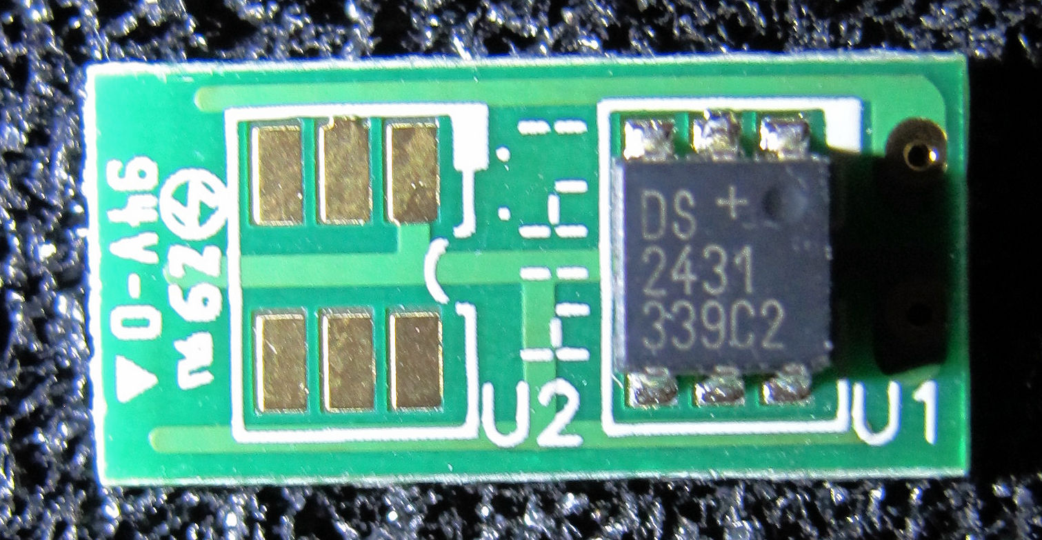

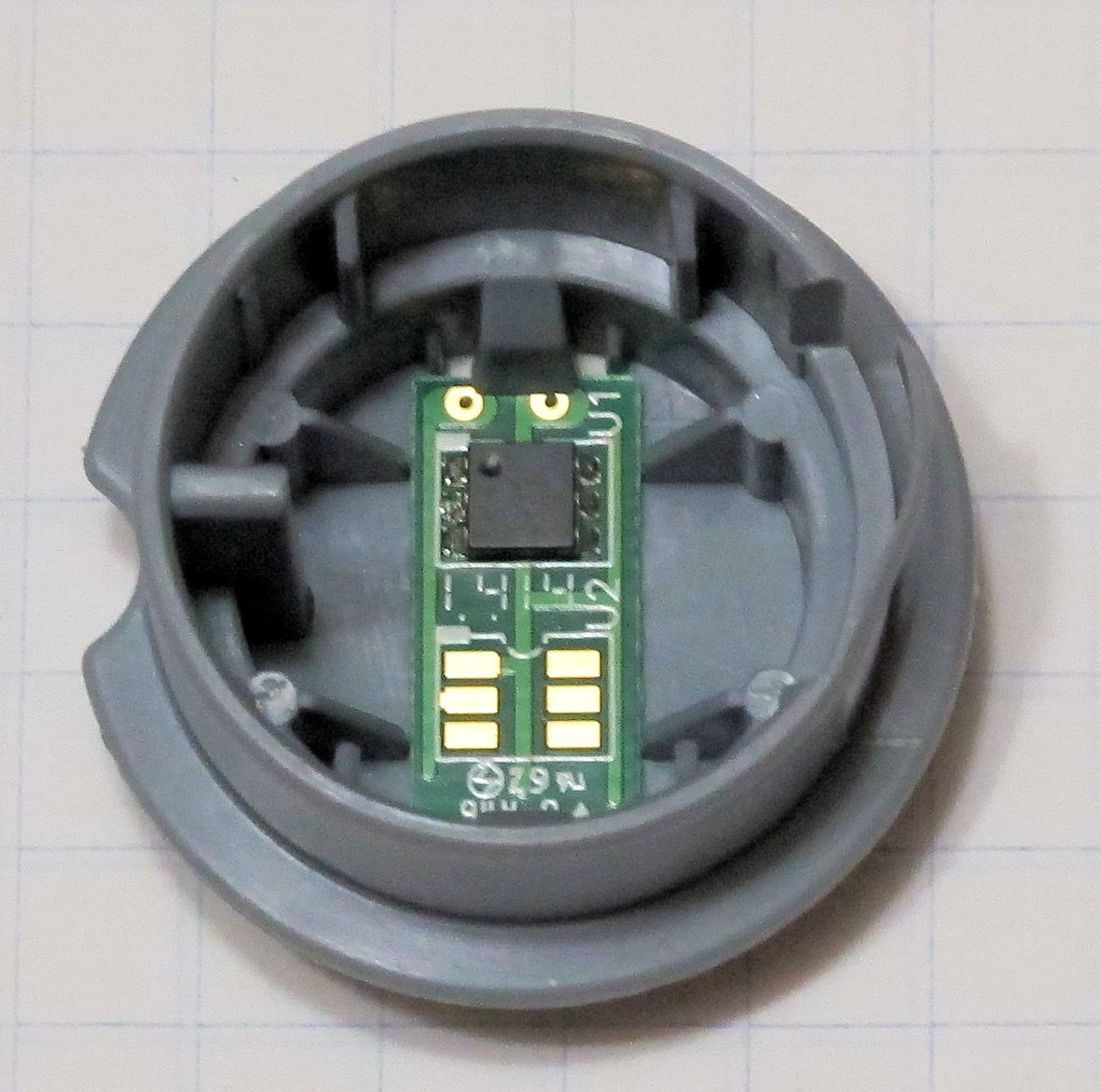

In der Firma haben wir einen Brady Schild Drucker. Die Schildrollen haben ein DALLAS 1-Wire DS2431 EEPROM zur Schildtypenrollenerkennung eingebaut. Wenn die Rolle aufgebraucht ist, kommt sie üblicherweise in den Müll. http://datasheets.maximintegrated.com/en/ds/DS2431.pdf Hier ein Bild dieser Rollen: https://www.bradyid.com/en-us/products/labels-and-tapes/labels/circuit-board-labels/polyester-circuit-board-labels-not-for-wash-processes/polyester-esd-labels# Um dieser (unnötigen) Verschwendung von noch verwendbarer Elektronik entgegenzutreten, bat ich meinen Kollegen mir die verbrauchten Rollen, anstatt wegzuwerfen, zu überlassen. Nach Abziehen der Schildrolle (Part Number: M71-16-473) bleibt die gezeigte Endkappe übrig und die kleine EEPROM Leiterplatte wird dann sichtbar. Durch Biegen der zwei Haltelaschen läßt sich die Leiterplatte leicht entfernen und ist durch Anlöten von zwei Drähten direkt für weitere uC Projekte geeignet. mfg, Gerhard

Naja, der Ansatz ist löblich - benutzen wirst du die eher nicht. Liegen ein paar Jahre rum und werden dann verschenkt oder entsorgt. Für so ein kleines Eeprom baut man sich doch kein 1-wire ein (es sei denn es ist eh schon da). Und die meisten MCs haben schon einen Eeprom on chip. Allenfalls die eindeutige Seriennummer ist interessant, braucht man aber auch nur in der Serienproduktion. Und da nimmt man bestimmt keine recycelten Teile.

Hallo Leute. Ich habe mir heute auch solche Platinen ausgebaut. Da ich noch ein Neuling mit dem arduino bin, interesiere ich mich schon noch, was der so alles kann. Noch bin ich begeistert. Naja 1KiloBit ist nicht viel. Aber ich bin neugierig was auf dem IC gespeichert ist. Evtl. kann man bei dem Farbband etwas nachstellen, da immer noch etwas Band vorhanden ist, wenn der Drucker schon Ende anzeigt. Viele Grüße Hans
