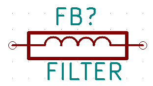

Hab noch was über das Schaltzeichen für SMD Ferrite gefunden:
http://electronics.stackexchange.com/questions/173656/north-american-standard-symbol-for-ferrite-bead
Und dann gibt es noch das Filter-Symbol in KiCad, eine Spule mit
Rechteck darum, bzw Widerstand mit Spulenzeichen, so gesehen wäre es
recht passend. Wahrscheinlich benutze ich dieses.
Das Zeichen das wie ein Wiederstand mit Strich aussieht, hab ich auch
bei einem Dokumment von Ti gesehen. Das schräge standardisierte Symbol
empfinde ich irgendwie als Fremdkörper.

Hallo mec.
Mmmmh -ja. Es ist eine stilisierte Ferritperle (Zylinderform/Ringkern),
die locker und schräg auf einem Draht hängt. In der Praxis sieht das oft
genug so aus. ;O)
Ich weiss jetzt nicht, was Du jetzt genau meinst, aber ein "Filter" ist
eigentlich falsch, bzw. jeder der damit zu tun hat, stellt sich dann
darunter was falsches vor.
Und wenn Du dafür irgendwie ein "Ersatzschaltbild" aus den
HF-Schaltzeichen erwischt haben solltest, dass ist GRUNDVERKEHRT für

So was wie im Anhang, wird in KiCad als Filter bezeichnet, und ich finde
es recht treffend. FB für Ferrit Bead. Oder liege ich damit völlig
daneben?
> daneben?
Ein SMD Ferrit ist eine stinknormale Drossel. Ein Ferrit bead ist eine
Ferritperle, und auch eine Drossel.
Beides kann Bestandteil eines Filters sein, ist aber selber keins.
Darum ist ein Filtersymbol auf jeden Fall abwegig.
Weinn Du einen SND Ferrit hast, nimm das Symbol einer Induktivität. Wenn
Du eine Ferritperle hast, nimm auch das Symbol für eine Induktivität
oder ein spezielles Symbol für eine Ferritperle, aber das Filtersymbol
zu nehmen ist grundverkehrt.
Ein Filter ist z.B. ein Quarz oder Piezofilter, oder ein kleiner
Blechwürfel mit Spulen und Kondensatoren, auch wenn der Kondensator für
das ungeschulte Auge nicht zu sehen ist und die Spule zu einem Stift
verkommen ist. Aber das alles ist was anderes als ein SMD Ferrit oder
eine Ferritperle.
Und FB steht für Filterbox.
Schliesslich sollen andere Leute und Du selber in drei Jahren den
Schaltplan immer noch verstehen können.
