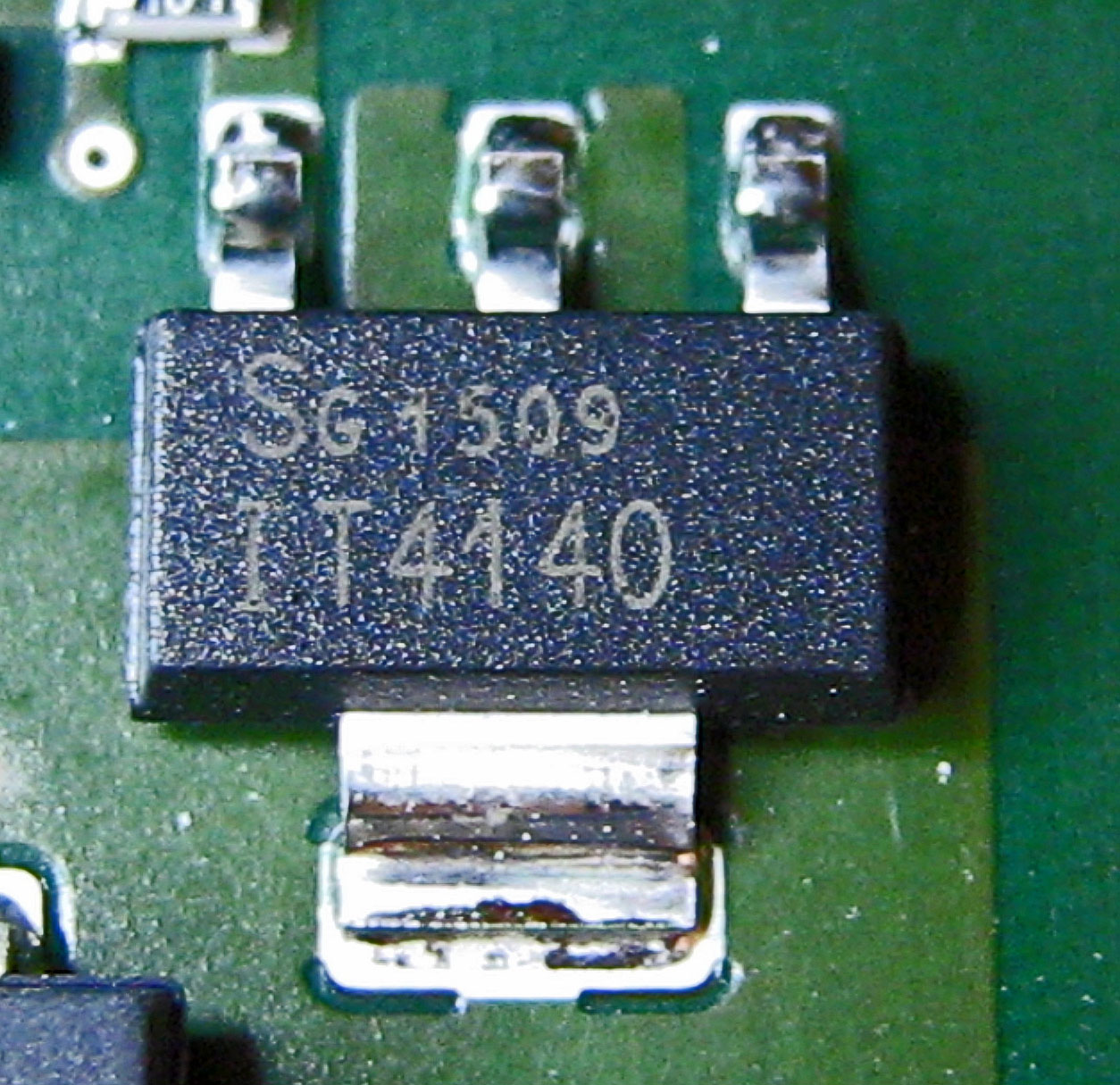

Hallo dies ist der Baustein am Ausgang einer LOGO!8 Erweiterung, der DM8/24. Ist das ein Highside-Switch. MfG Wolf
Vielleicht kann jemand mir Neuling helfen: Ich wollte mit dem Modul die Magnetspule eines Pneumatikventils schalten (24V / 2,5 W). Muss ich trotzdem eine Freilaufdiode verwenden? MfG
Wolf S. schrieb: > Muss ich trotzdem eine Freilaufdiode verwenden? Guckst du Datenblatt. Ist sich Freilaufdiode drin und steht da extra "Switching inductive loads". Bei PWM-Betrieb erzeugt sie allerdings Wärme, die man bei größeren Lasten nicht unbedingt dort haben möchte.

Hab ich Datenblatt geguckt, ist sich nicht direkt Freilaufdiode drin. Zeigt Oszilloskop sich -43 Volt beim Abschalten. Modul überlebt trotzdem! Vielen Dank Euchn allen!
In dem Modul ist keine Freilaufdiode enthalten. Ansonsten müsste der IC einen Anschluss für Masse haben. Die in der Spule gespeicherte Energie W wird beim abschalten komplett im MOSFET des integrierten High-Side-Switches als Wärme frei! W = 1/2 · L · I² Nur wenn diese Energie klein genug ist, damit das Silizium aufgrund der Wärmekapazität nicht überhitzt, bleibt der Schalter heile. Wolf S. schrieb: > Ich wollte mit dem Modul die Magnetspule eines Pneumatikventils schalten > (24V / 2,5 W). Muss ich trotzdem eine Freilaufdiode verwenden? Wenn es ein Proportionalventil ist, und du PWM machen willst, dann brauchst du eine. Wenn du nur ab und zu schaltest, dann kannst du darauf verzichten, Mike A. schrieb: > Ist sich Freilaufdiode drin Falsch!
Danke für die ausführliche Antwort Es ist kein Proportionalventil, Schaltfrequenz ca.0,1 Hz, mit 0,25 Hz eíne Stunde lang getestet: funktioniert!
