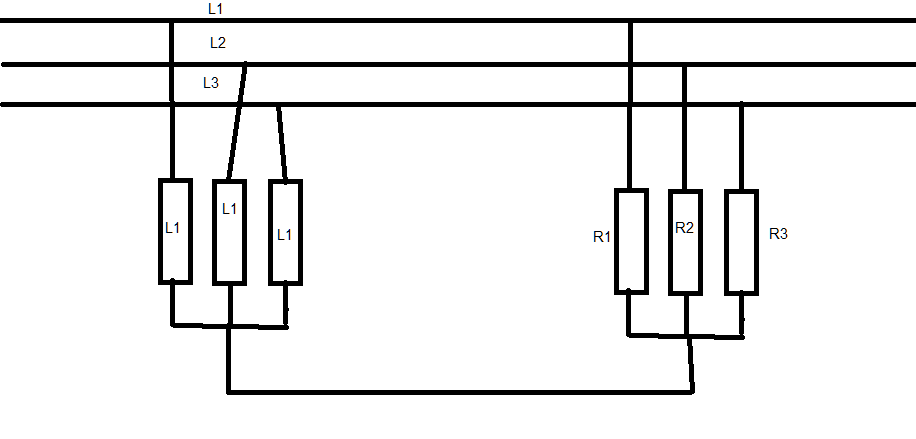

wenn ich zwei Sternpunkte in einem Netz habe und die Potentiale in den
Sternpunkten unterschiedlich sind (Sternpunktsverschiebung), dann kann
ich zwischen den Sternpunkten eine Spannung messen, die nicht null ist.
Wenn man jetzt die Sternpunkte direkt mit einem Kabel ohne Widerstand
verbinden würde, würde dann ein Kurzschluss entstehen?

Wenn zwei unterschiedliche Potenziale verbunden werden dann ist das ein
Kurzschluß - Punkt. Das sind einfach elektrotechnische Basics.
In jedem elektrischen Netzwerk gilt der Maschensatz und der Knotensatz
(meine beide sind von Kirchhoff). Ersterer beschreibt die Spannungen im
Netz und Letztere die Ströme (in den Knoten - Sternpunkten). Spannungen
(Potenziale) kommen nur zu stande wenn in dem Knoten Ströme fließen und
zwar über Komponenten die Spannungsabfälle verursachen. Wenn dann an 2
Knoten unterschiedliche Potenziale anstehen, dann erzeugst Du natürlich
einen Kurzschluß wenn Du beide mit einem Draht verbindest.
Mal Dir das auf und wenn Du dann die Kirchhoffchen Sätze anwendest
sollte sich Deine Frage von selbst beantworten.

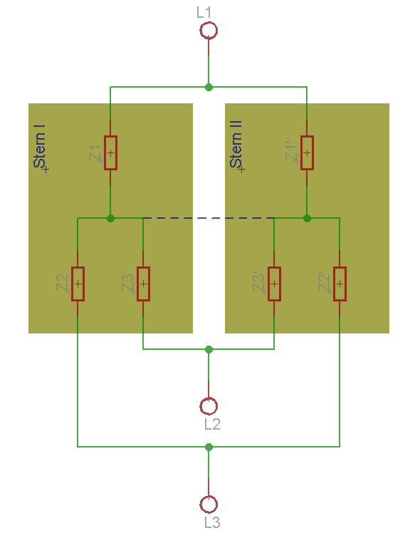

Gebt dem Jungen doch ne Antwort auf seine Frage. Jeder hier hat auch mal
klein angefangen.
Zur Antwort:
Es ergibt keinen Kurzschluss, es wird sich nur ein neuer (gemeinsamer)
Sternpunkt einstellen. Wenn du dir das schlau aufzeichnest wirst du
sehen dass du jeweils zwei Lasten parallel schaltest.
Bei nicht rein ohmschen Lasten (Widerstände) werden wenn du die
Verbindung unter Spannung legst Ausgleichsströme fliessen, bis sich der
neue Sternpunkt eingestellt hat.

von analog (Gast)
Eigentlich ergibt sich nur eine Parallelschaltung der einzelnen
Impedanzen, also muss man nur die Ersatzimpedanz der einzelnen Stränge
ausrechnen und hat einen neuen Sternpunkt. Ist doch eine ganz
vernünftige Frage gewesen.
Mach dir doch mal eine Skizze.

von Zeno (Gast)
Carl D. schrieb:
> BTW, Kirchhof gilt auch in 3-Phasen-Wechselstrom-"Netzen"
Grundgesetze der Elektrotechnik gelten in jeder Schaltung!
DAVID schrieb:
>Was spricht gegen testen ?
>Sicherung dawischen und einschalten ?
Dagegen spricht erst mal überlegen und Kirchhoff & Co anwenden.
Amateur schrieb:
>3. Es gibt eine "echte" Potentialtrennung: Dasselbe wie wenn Du eine
>   Phase hinter einem Trenntrafo anfasst.
Ja dann sind es aber 2 Netze und ich stelle mit der Verbindung einen
gemeinsamen Bezugspunkt her.
Er hat aber ausdrücklich von einem Netz gesprochen !
Was genau passier in seinem Fall kann man nur sagen, wenn man die
Schaltung kennen würde. Deshalb hatte ich ja gesagt Aufmalen, die
Verbindung einzeichnen (dabei das Ganze evtl. umzeichnen, damit die
Übersicht bleibt) und die Gesetze der Elektrotechnik anwenden. Und schon
hat man es.

Damit das ganze mal Bildhaft wird.
Theoretisch können Z1 und Z1', oder Z2 und Z2', oder Z3 und Z3' Null Ohm
haben. Nur dann gibt es etwas Ähnliches wie einen Kurzschluss. Nicht so
schlimm, wenn man von einer Potentialdifferenz von Null Volt ausgeht.
Verbindung einer Phase mit sich selbst.
Haben Widerstände mit unterschiedlichen Indizes Null Ohm, so ist die
Potentialdifferenz wegen der durchgebrannten Sicherungen ebenfalls Null
Volt;-)
Alle anderen Kombinationen haben mindestens einen Widerstand zwischen
den Phasen.
Nein es ist und bleibt ein Kurzschluß zwischen den 2 Sternpunkten. Auch
wenn es ein Kurzschluß zwischen den Sternpunkten ist, dann bedeutet dies
nicht zwangsläufig das die nicht eingezeichnete Sicherung kommen muß.
Zunächst ist es erst mal nur eine Parallelschaltung von
Impedanzen/Widerständen selbst dann wenn dabei ein Widerstand 0Ohm
hätte.  Interessant wird es wenn z.B. Z1' und Z2' 0 Ohm haben, dann hast
Du einen satten Kurzen.
Ein weiterer Sonderfall wäre, wenn wie meist üblich ein Sternpunkt auf
dem Neutralleiter liegt. Dann reicht bereits ein 0 Wert einer Impedanz
des 2. Sterns und es kracht.
Nur wenn beide Sternpunkte auf dem Neutralleiter liegen ist es kein
Kurzschluß, denn dann liegen beide Sternpunkte auf gleichem Potential,
was per Definition kein Kurzschluß ist.
Zeno

von Sascha (Gast)
Euch ist schon klar, dass es hier um die Sternpunkte von Erzeuger und
Verbraucher geht?
Und da gibts dann 3 Möglichkeiten:
https://de.wikipedia.org/wiki/Betriebserdung#/media/File:TN-C-S_station_ground_de.svg
Fall a) ist hier vorgegeben. Ergibt Kurzschluss und es stellt sich ein
Sternpunktstrom ein der von den 3 Lasten bestimmt wird.
Die Lösung der Aufgabe ist unglaublich einfach:
Ja, denn Kurzschluss entsteht wenn man 2 unterschiedliche Potentiale
widerstandslos miteinander verbindet.
Denkt nicht so kompliziert. In Klausuraufgaben gibt es keinen
Kupferdrahtwiderstand.
Und ob die Verbindung gewollt oder ungewollt ist, fragt da auch niemand.
Das ist die falsche Frage. Guck dir an, was sich für deine beiden Sterne
jeweils zwischen den Phasen und Sternpunkt befindet und was sich durch
eine direkte Verbindung zwischen den beiden Sternpunkten an der
Schaltung ändert.

von Schmittchen Schleichkatze (Gast)
Ich habe hier mal ein Problem aufgemalt und eine Verbindungslinie
zwischen zwei Sternpunkten gezogen. Bei dem einen Sternpunkt sind drei

von Sascha (Gast)
Matthias S. schrieb:
> Die Schaltung ist aber sowieso Quak und kommt in der Praxis nicht so
> vor. Denn du hast ja in einer Drehstromanlage entweder wirklich 3
> gleiche Lasten (Motor) oder, wenn es Widerstände oder beliebige Lasten
> sind, einen Nullleiter, gegen den diese Lasten geschaltet werden.
> Das Ganze ist also reine Theorie und fern der Wirklichkeit.
Die Schaltung macht Sinn und die gibts in der Praxis auch sehr häufig.
Das links ist der Generator im Kraftwerk, das rechts ist die
unsymmetrische Drehstromlast.
von Zeno (Gast)
Wieso sind Lasten immer gegen Null geschalten? Das ist Quark! Bei einem
3phasigen Heizer (z.B. Herd, Heizpatrone) ist nichts gegen Null
geschalten. Da hängen die 3 Heizelemente entweder in einer Stern- oder
Dreieckschaltung, je nach Dimensionierung der Widerstände.
Ob das jetzt Theorie ist oder nicht ist doch erst mal Rille. So wie er
es beschrieben hat ist es ein Kurzschluß! Da die Widerstände im zweiten
Stern alle unterschiedlich sind wird sich dort ein anderes Potenzial als
im 1. Stern einstellen. Damit ist es schon mal definitiv ein Kurzschluß
(s. oben).
Desweiteren kommt hinzu, das es sich höchstwahrscheinlich um eine
Wechselstromschaltung handelt. Damit ist es nicht mehr ausreichend die
Spulen als Widerstand zu betrachten. Vielmehr muß man an dieser Stelle
die komplette Ersatzschaltung für jede Spule bestehend aus Induktivität,
ohmschen Widerstand und Kapazität angeben.
Ebenso gehört dazu die EMK's (Spannungsquellen) ordentlich
einzuzeichnen.
Jetzt kann man sich seine Maschen und Knotenströme einzeichnen und damit
die Maschen- und Knotengleichungen aufstellen. Die Maschengleichungen
sind für die Potenziale und die Knotengleichungen für die Ströme.
Ich hab's mal kurz im Kopf überschlagen es dürften 5 Knotengleichungen
(für jeden Verbindungspunkt (gleichen Potentials) je eine, der 5 Knoten
kommt durch die EMK's zustande die ihrerseits einen Stern bilden) und 3
Maschen sein. Mit einem bischen Mathematik kommt man jetzt zur Lösung.
Die vollständige Ersatzschaltung der Induktivitäten habe ich jetzt mal
nicht berücksichtigt es könnten also noch ein paar Knoten bzw. Maschen
dazu kommen.
Ansonsten kann ich es nur noch mal wiedeholen : ==>Gutes Fachbuch
besorgen (Lesen bildet ungemein und ist in diesem Falle erwünscht)
Hatte ja auch weiter oben hierzu eine Empfehlung gegeben. Vom gleichen
Autor gibt es auch noch das Buch "Grundlagen der Wechselstromtechnik" -
auch sehr zu empfehlen.
@meinereiner:
>Ab 1 Meter finde ich sollte man nicht mehr von Kurzschluss reden.
Was Du findest hält leider keinen wissenschaftlichen Kriterien stand. In
der Naturwissenschaft geht es nun mal nicht nach Bauchgefühl.
Michael K. hat eine Definition gepostet. Dort heißt es "eine nahezu
widerstandlose Verbindung wird ... " . D.h. der Widerstand der Leitung
muß deutlich geringer sein als der der anderen Schaltungsteile. In einer
Schaltung wo es nur Widerstände in der Größenordnung 1MOhm und größer
gibt, da ist 1kOhm ein Kurzschluß (Faktor 1000).
Ob der Draht nun 1 Meter oder 100m lang ist ist völlig wurst. Es kommt
auf den Querschnitt und das Material des Leiters an. Ein 100m langer
Kupferdraht mit 10qmm Querschnitt ist erstaunlich niederohmig.
Ist also Käse was Du da erzählst.
Ich werde es jetzt Michael gleich tun und mich ausklinken, da ich keine
Lust habe auf diesem bedrohlich absinkenden Niveau weiter zu
diskutieren.
Zeno
von Zeno (Gast)
Muß mich doch noch mal melden.
Woher weist Du das dies de Generator im Kraftwerk ist ? Das könnte genau
so gut auch ein Motor oder auch ein Trafo oder sonst was sein. Genaues
weiß man nicht. Der Threaderöffner redet ja nur in Fraqmenten.
Zeno
von Sascha (Gast)
Zeno schrieb:
> Zeno
Weil das eine übliche Aufgabe sowohl während der ET Vorlesung als auch
in der dazugehörigen Klausur ist.
von Zeno (Gast)
Ich habe Elektrotechnik studiert und da kam so eine bescheuerte
unvollständige Schaltung nicht vor.
Er hat einfach 3 Leitungen gezeichnet an denen 3 Induktivitäten und 3
Widerstände jeweils in Sternschaltung hängen oder besser hängen sollen.
Da er schon zu faul war die Punkte für die elektrischen Verbindungen zu
zeichnen. Eigentlich sind es nur 3 Leitungen und 6 Zweipole die einfach
nur irgendwo rum liegen.
von Sascha (Gast)
Zugegeben, man braucht etwas Phantasie um es zu erkennen.
Aber mit den Verbindungspunkten könnte ich es so in meinem Skript
wiederfinden. Naja fast, die Rs sind allgemein als Zkomplex geschrieben.
