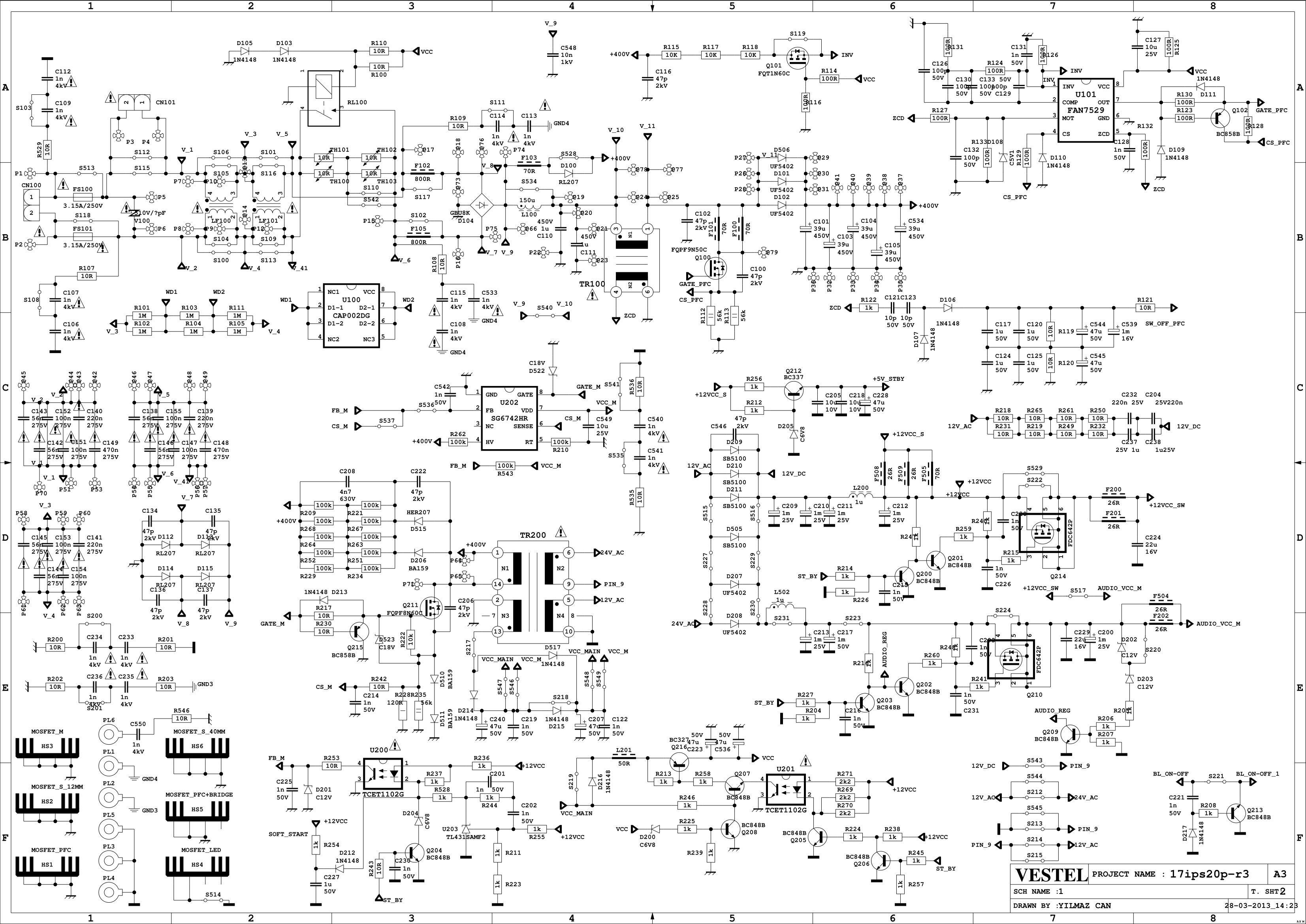

ich versuche gerade meinen Philipps 40PFL3008 zu reparieren.
Fehlerbeschreibung: Kein Bild mehr, Ton funktioniert noch
=> Panel oder Hintergrundbeleuchtung?!
Laut Google fallen die Dinger ganz gerne mal aus wenn am Netzteil
irgendwas kaputt ist. Da es sich um eine LED-Beleuchtung handelt,
vermute ich den Fehler da. Leider weiß ich nicht so genau wie ich da am
besten rangehe. Der Schaltplan des Netzteils befindet sich im Anhang.
Meine Vermutung ist, dass etwas mit der Versorgungsspannung für die LEDs
nicht passt, im Schaltplan V_LED+ am Stecker CN500. Da liegt bei mir
wenn das Board an der Netzspannung hängt an Pin V_LED+ 2.1V DC an (?).
Ich weiß ehrlich gesagt nichtmal so genau was da überhaupt Soll ist.
Vermute aber mal eine Gleichspannung im Bereich 20V+ für die
LED-Stripes?
Wäre super wenn mir jemand sagen könnte was ich wie am besten messe,
Multimeter und Oszi vorhanden.
VG
Jochen

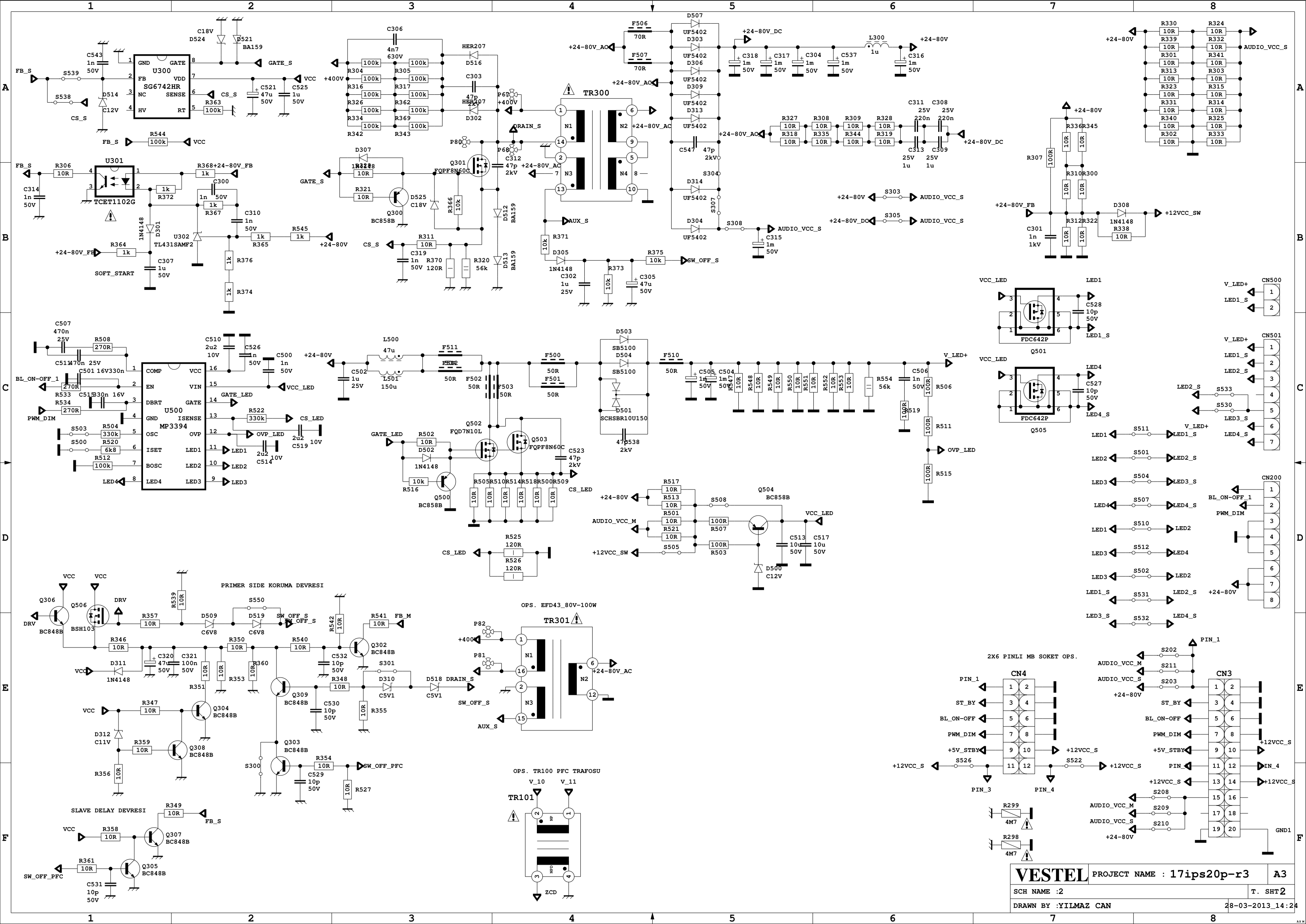

Leuchte dazu erstmal bei laufendem TV den Schirm mit einer Lampe an.
Wenn das Panel noch läuft, siehst du ein schemenhaftes Bild und nur das
Backlight ist putt.
von Jochen G. (xlemmingx)
Danke für den Tipp, es ist definitiv die Beleuchtung, wenn ich mit der
Taschenlampe draufleuchte sehe ich das Menü.
Dann wird es Zeit, mal zu schauen, ob die Schaltung um den Trafo TR300
noch läuft. Sollte eigentlich, weil da auch Spannungen für Audio draus
gewonnen werden.
Die '24-80V' gehen dann Richtung LED Controller, das ist der Boost
Konverter mit den beiden parallel geschalteten MOSFet Q502 und Q503. An
der Drain der beiden sollte eigentlich ein dickes Rechteck Signal mit
gut 50-80V Pegel stehen (Vorsicht, hier besser kein Kurzschluss bauen),
das sich auch mit der Einstellung der Hintergrund Helligkeit im
Tastverhältnis ändert.
Wenn das ok ist, bleibt ja nur noch eine der Dioden danach. Wenn nicht,
muss der Fehler in dieser Stufe zu suchen sein (MOSFet auf Kurzschluss
oder Diode), vorausgesetzt, TR300 liefert noch die 24-80V. Im
Sourcekreis der beiden MOSFet sind auch Strommesswiderstände, über denen
eine kleine Spannung als Rechteck zu messen sein könnte.

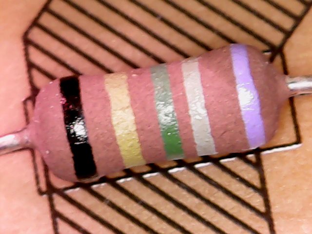

ich habe ein 17IPS11 300413 R4 Board und seit einiger Zeit suche ich
den Schaltplan finde ihn aber nicht, meine frage, habe einen Widerstand
der mit R127 beschriftet ist der wenn ich ihn messe 7.9 MOhm ausgibt
ist das nicht einbisschen viel??? in den Fall Defekt?
Jimmy D. schrieb:
> wie wahrscheinlich ist es das der Trafo kaputt geht?
Nicht sehr wahrscheinlich, aber nicht ganz auszuschliessen.
Entscheidend ist das, was drauf steht, bzw. die Farbringe. Ein schönes
Foto hilft da weiter, bzw. die Farbcodierungstabelle im Internet:
http://www.elektronik-kompendium.de/sites/bau/1109051.htm
Ein Fragezeichen reicht uns hier meistens. Und nö, es gibt auch
Widerstände mit 10 MOhm oder 22 MOhm, ist also möglich.
von hinz (Gast)
Nein, der hängt zwischen der heißen und der kalten Seite des NT, der
muss so hochohmig sein.
von Jimmy D. (jimmy0385)
Wenn ich die Farbcodierungstabelle nehme bekomme ich einen Wert von
4.5 GΩ und einen +- 0,1 %
Sieht nicht sehr richtig aus, sende auch mal ein Foto mit damit ihr
das sehen könnt.
von hinz (Gast)
Zweifellos lächerlich.
> das sehen könnt.
7,8 MOhm +/-5% Sicherheitswiderstand.
was habe ich falsch gemacht?
von hinz (Gast)
Falsches Hobby.
hinz schrieb:
> Falsches Hobby.
Bitte solche Kommentare in Zukunft sparen! deswegen gibt es Foren!
von Dieter W. (dds5)
Vom falschen Ende her gelesen.
von hinz (Gast)
Jimmy D. schrieb:
> hinz schrieb:
>> Falsches Hobby.
Die helfen nicht gegen Merkbefreiung.
Hallo Dieter hatte ich mir schon gedacht, das was mich verwirrt hatte
war, das auf der Seite Schwarz als Toleranzring nicht vorhanden war!
Vielen Dank
von Vestel 17IPS20P (Gast)
Hallo zusammen
ich habe hier 3 Stück als 0,06 ohm und ein Kondensator C305 Kurzschluss
R370 -0,06 Ohm
R113 -0,06 Ohm
R228 -0,06 Ohm
welche Werte haben die Widerstand?
wo kann man die bestellen
vielen Dank
Guggstu Schaltplan im ersten Beitrag.
OK danke
