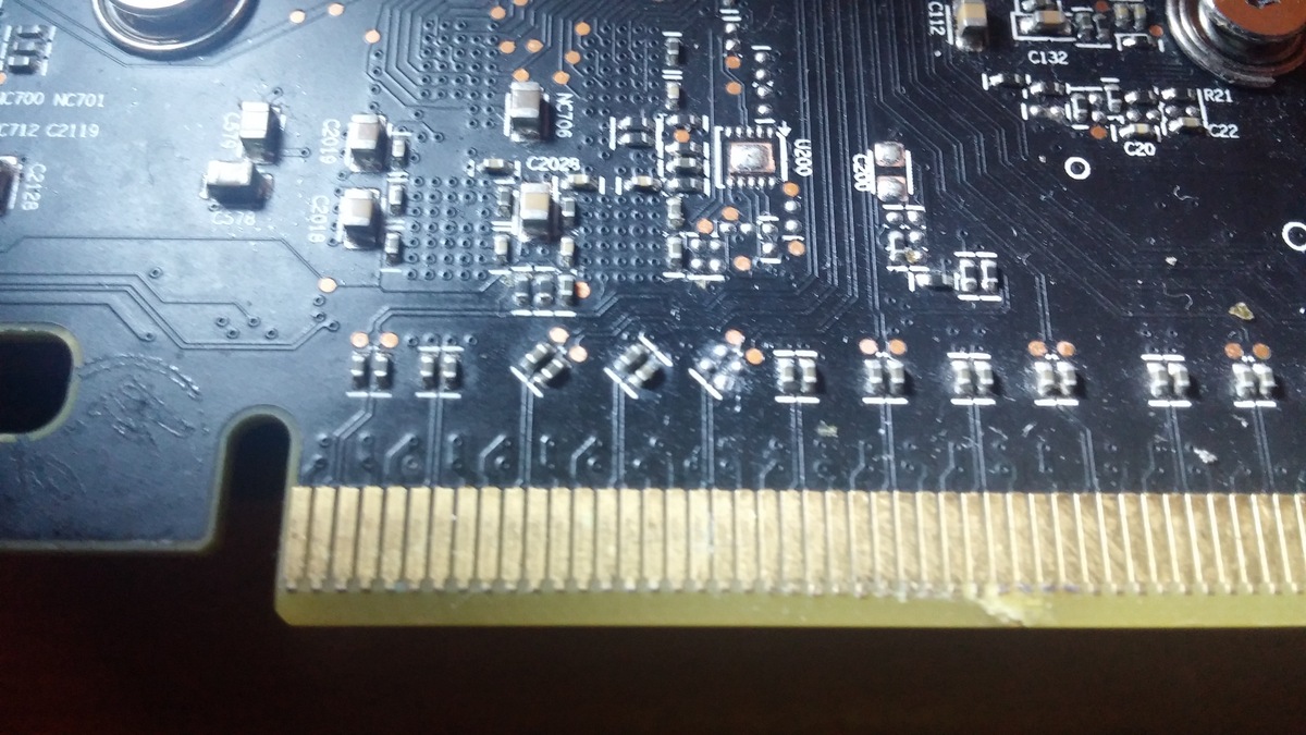

Hallo leute ich hab ein kleines problem an meiner Radeon HD 7970 Ghost edition ist etwas weggebrochen sie foto ,weswegen sie meiner meinung nach nicht geht.... Frage 1 was sind das für bauteile und welche funktion haben sie ... Frage 2 kann mann das reparieren und wen ja wie geht man am besten vor... Vielen dank schon mal an alle.
Sieht so aus als würden 2 Wiederstände fehlen. Einfach einen deneben ausmessen und die fehlenden mit dem gleichen Wert bestücken.
Das dürften Serienterminierungswiderstände für die Datenleitungen sein. Ja klar kann man das löten, oder was dachtest du, was der Hersteller damit macht? ;-) Ein kleines Heißluftlötgerät wirst du aber schon benötigen, und irgendeine optische Hilfe ist sicher auch vonnöten (Lupe, Mikroskop). Vom Foto her lässt sich schlecht einschätzen, welche Bauteilgröße das gerade ist, 0603, 0402? https://de.wikipedia.org/wiki/Chip-Bauform
Löter schrieb: > Sieht so aus als würden 2 Wiederstände fehlen. Einfach einen deneben > ausmessen und die fehlenden mit dem gleichen Wert bestücken. 1. Was sollen "Wiederstände" sein? 2. Da es sich offensichtlich um PCI Express handelt, werden das die Serienkondensatoren in den TX-Leitungen sein. Üblicherweise werden hierfür 100nF in 0402 oder 0201 eingesetzt.
Andreas S. schrieb: > werden das die Serienkondensatoren in den TX-Leitungen sein Die schwarze Farbe würde allerdings eher zu Widerständen passen. Kondensatoren kenne ich nicht in schwarz, nur grau oder braun. Aber auch das sollte sich an den noch vorhandenen vorsichtig (!) ausmessen lassen.
Andreas S. schrieb: > Löter schrieb: >> Sieht so aus als würden 2 Wiederstände fehlen. Einfach einen deneben >> ausmessen und die fehlenden mit dem gleichen Wert bestücken. > > 1. Was sollen "Wiederstände" sein? > > 2. Da es sich offensichtlich um PCI Express handelt, werden das die > Serienkondensatoren in den TX-Leitungen sein. Üblicherweise werden > hierfür 100nF in 0402 oder 0201 eingesetzt. Ich hätt jetzt eher auf Serienwiderstande 27 oder 33 Ohm getippt: http://www.idt.com/document/apn/808-pci-expresshcsl-termination

Jörg W. schrieb: > Kondensatoren kenne ich nicht in schwarz, nur grau oder braun. Vielleicht ist meine Glotze ja etwas getrübt, aber für mich sehen die Teilchen auf dem Bild auch eher graubraun als schwarz aus - zumindest die etwas weiter rechts.
Stephan W. schrieb: > für mich sehen die Teilchen auf dem Bild auch eher graubraun als schwarz > aus Dafür ist das Bild zu schlecht. Wenn du mal mit dem Hühnerfutter unterhalb C2028 vergleichst, da ist rechts unten recht eindeutig ein Kondensator, der sieht mir viel heller aus als die anderen Teile. Aber wie schon geschrieben: sowas kann man messen. Einen Widerstand von 27 oder 33 Ω sollte man selbst mit einem einfachen Multimeter noch recht gut von einem Kondensator unterscheiden können.
In den offiziellen PCI-Express-Schulungsunterlagen der PCI-SIG werden dort Serienkondensatoren aufgeführt. Ich empfehle einen Blick in eines der folgenden Dokumente: PCI_Express_Board_Layout_Design.pdf PCIe_Board_Guidelines.pdf Bei heute einigermaßen aktuellen Bausteinen benötigt man üblicherweise keinen Serienwiderstand mehr.

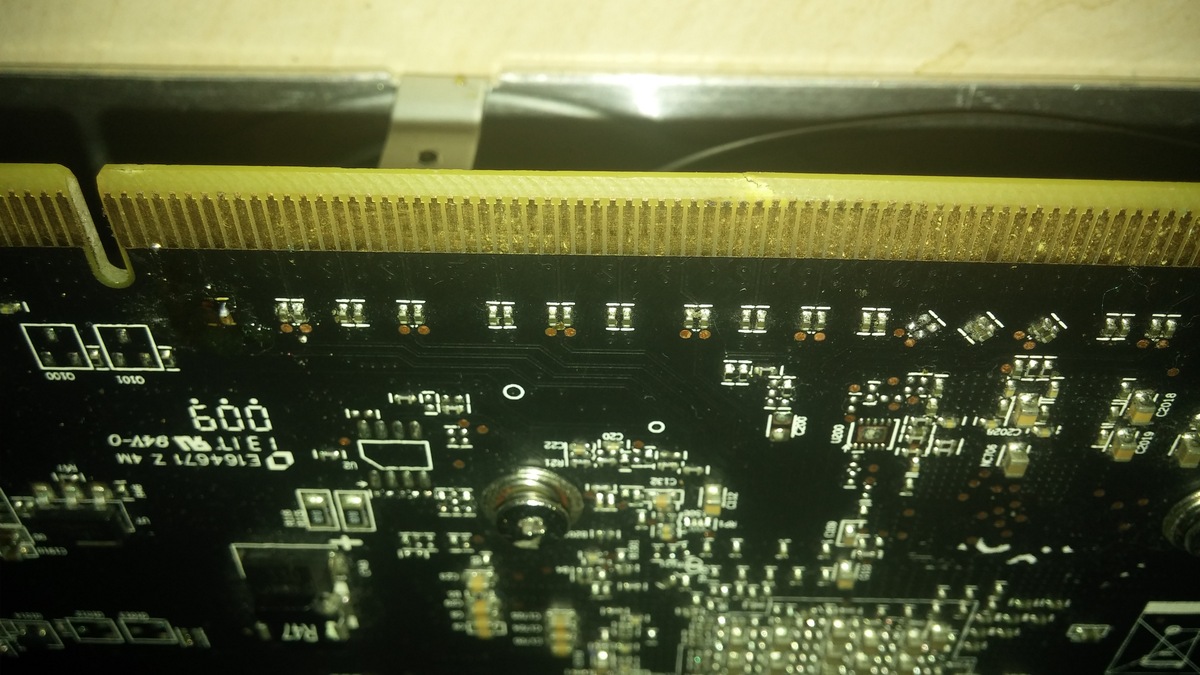

Insgesamt fehlen 4 dieser bauteile ... Farblich ein grauschwarz bzw graugrün... Messen per multimeter konte ich nichts vllt spitzen nicht fein genug bauteil ist ca 1mm x 0,3mm vllt hilft das ....
nanoo schrieb: > Messen per multimeter konte ich nichts vllt spitzen nicht fein genug miss doch mal von der steckliste zu dem Prüfpad nach den Bauteilen, das sollte doch groß genug für die Multimeterspitzen sein.
nanoo schrieb: > Insgesamt fehlen 4 dieser bauteile ... Wo fehlen denn die anderen? > Messen per multimeter konte ich nichts vllt spitzen nicht fein genug Dann solltest du wohl jemanden ran lassen, der besseres Werkzeug hat. Naja, wenn es Kondensatoren sind, dann wirst du mit einem Ohmmeter natürlich in der Tat nichts messen. > bauteil ist ca 1mm x 0,3mm vllt hilft das .... Klingt wie 0402, 1,0 mm x 0,5 mm. Nein, zur Entscheidung hilft das nichts, denn in diesen Bauformen gibt es sowohl Widerstände als auch Kondensatoren.
Bekanten ran gelassen ... Farbe grau braun. Multimeter sagt nichts er meint kondensator... Löten kann er es nicht ist ihm zu fein... Alle 4 bauteile fehlen am pci-e ganz rechts die letzen beiden und zimlich am anfang....

Ah was mir einfällt, stell mal im BIOS den PCIe auf 8x,4x oder gar 1x. Mit etwas Glück könnte die Karte laufen, je nachdem von welcher PCIe Lane die Kondensator abgerissen sind.. Radeons können auch mit weniger als 16 Lanes laufen
Claude S. schrieb: > Mit etwas Glück könnte die Karte laufen, je nachdem von welcher PCIe > Lane die Kondensator abgerissen sind. Wenn er aber auf beiden Seiten welche abgerissen hat … Außerdem geht natürlich dann die Performance runter.
nanoo schrieb: > Schade um die > grafikkarte aber den wandert sie auf den Müll... NEIN.... Verschenk sie doch bitte wenigstens an irgendwen, der das reparieren kann. Das ist wirklich nur ne minimale Sache. (nein, ich brauch die Graka nicht.) Reparatur ist überhaupt kein Problem, 0402 geht noch ohne Mikroskop per Hand. Das ist ne Sache von wenigen Minuten bei nem geübten Bastler. Wo kommst du denn in etwa her? Da findet sich doch sicher jemand. Übrigens sind die Bauteile Kondensatoren. Da bin ich mir zu 95% sicher. Terminierung wäre näher am Controller dran und ist eh meistens schon integriert. Diese direkt am Steckverbinder zu setzen würde mich jetzt verwundern. Sieht also sehr nach Kondensatoren aus. Würde da 100nF verbauen, müsste schon funktionieren. Zur Not geht auch ein bisschen mehr, bei diesen Frequenzen hat 100nF eh schon praktisch keinen Widerstand mehr.

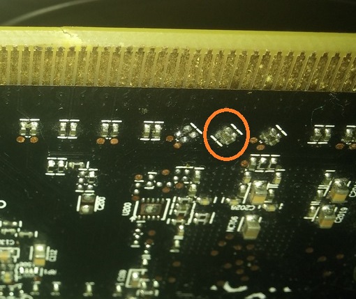

Hallo nanoo, kontrolliere mal die Plätze von Kondensator C200 und IC U200. Die könnten evtl. auch abgebrochen sein.
Hallo, wenn man genau hinschaut, ist da nichts weggebrochen. Diese Teile wurden nie bestückt, da war nur Lötpaste drauf. Als die Platine aus dem Ofen kam sind solche "Löthügel" übrig geblieben.
anti-schwarzmaler schrieb: > wenn man genau hinschaut, Kann man nicht, dazu sind die Bilder zu unscharf. Deine These ist obendrein sehr wagemutig.
anti-schwarzmaler schrieb: > wenn man genau hinschaut, ist da nichts weggebrochen. Diese Teile wurden > nie bestückt, da war nur Lötpaste drauf. Dafür erscheint zumindest die obere von den markierten Planstellen aber etwas merkwürdig. Ein vernünftiges Bild würde wohl helfen, das zu beurteilen.

Was ist das fürn Riss da oben? Ist die Karte heruntergefallen? meckerziege schrieb: > Reparatur ist überhaupt kein Problem, 0402 geht noch ohne Mikroskop per > Hand. Das ist ne Sache von wenigen Minuten bei nem geübten Bastler. 0402 ohne Mikroskop? LG, Richard

Hallo, das sind Serienkondensatoren und solche Kondensatoren sind in Highspeed-Serial-Schnittstellen absolut gängige Technik. Einmal in der Leitung wird DC aufgetrennt, das fällt meist dem Sender (TX-Paar) zu. PCIe machts, SATA auch, Schnittstellen zu SFP-Modulen ebenfalls. Auch der FPGA-Hersteller Xilinx schreibt für die Transceiver-Schnittstellen Serienkondensatoren vor, im Takt wie auch in den Datenleitungen. Kann man alles in den jeweiligen Specs nachlesen. @Ja Klar: Nur weil man keine Ahnung hat muss man das ja nicht öffentlich kundtun! Grüße!
