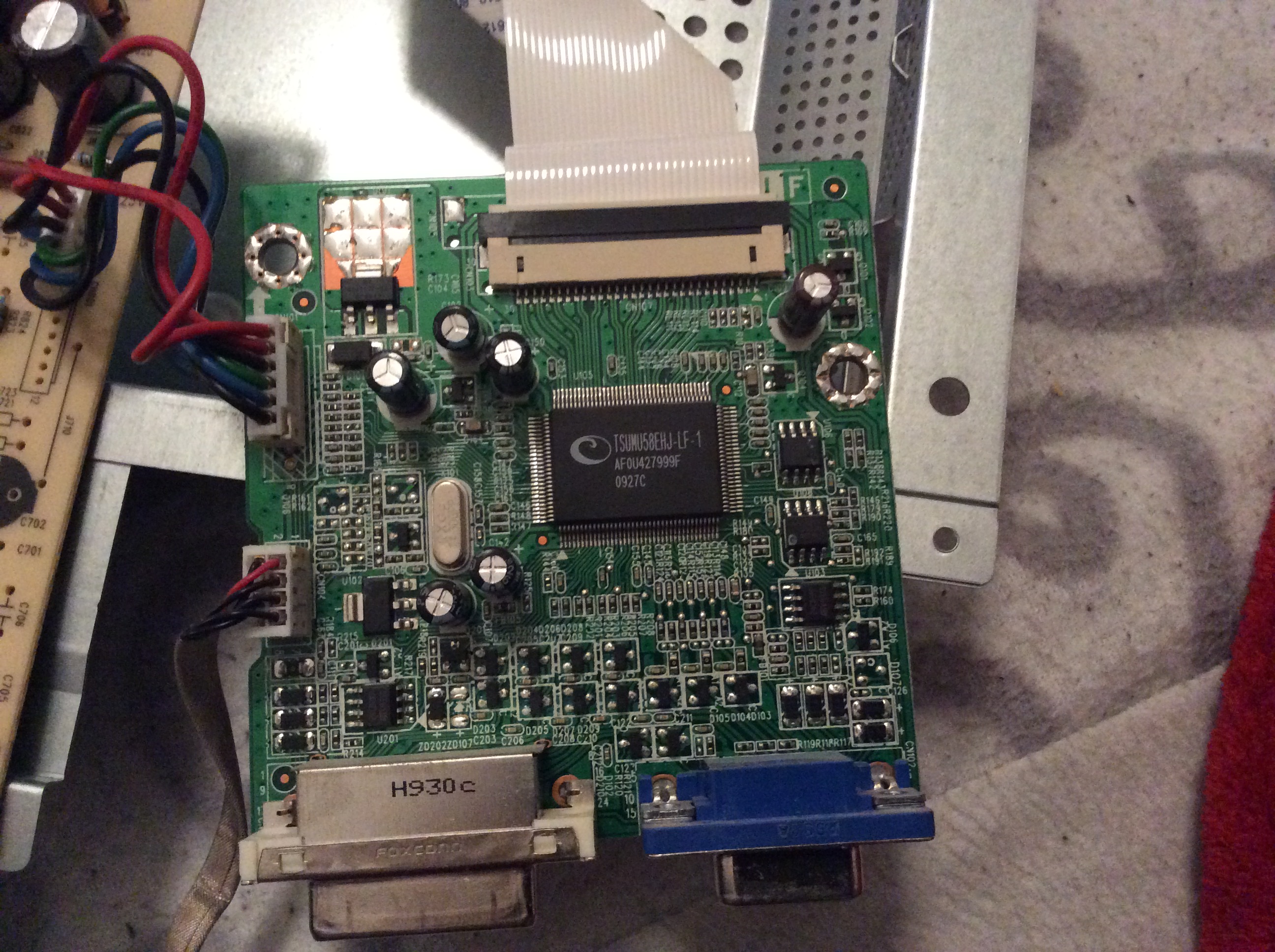

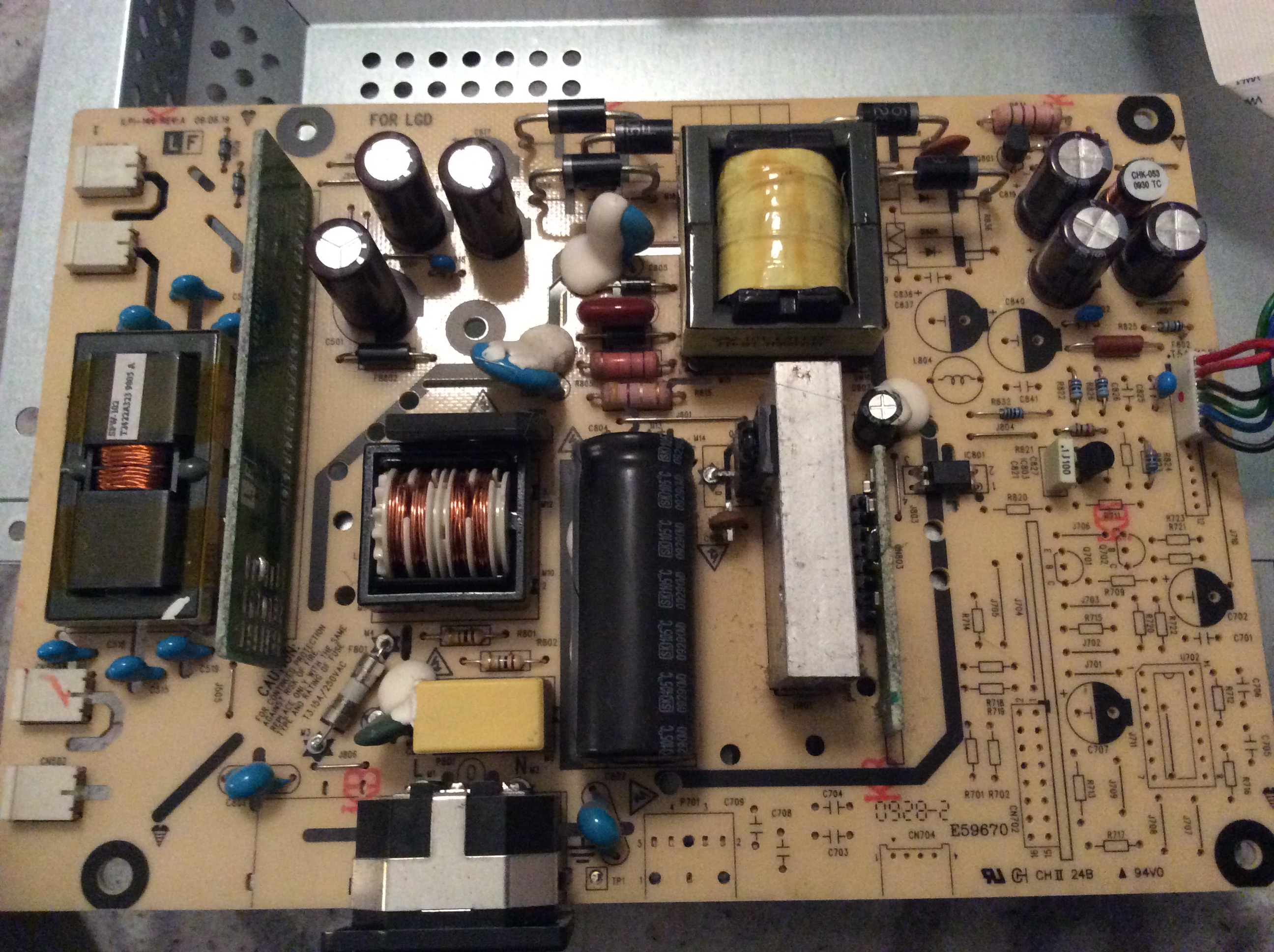

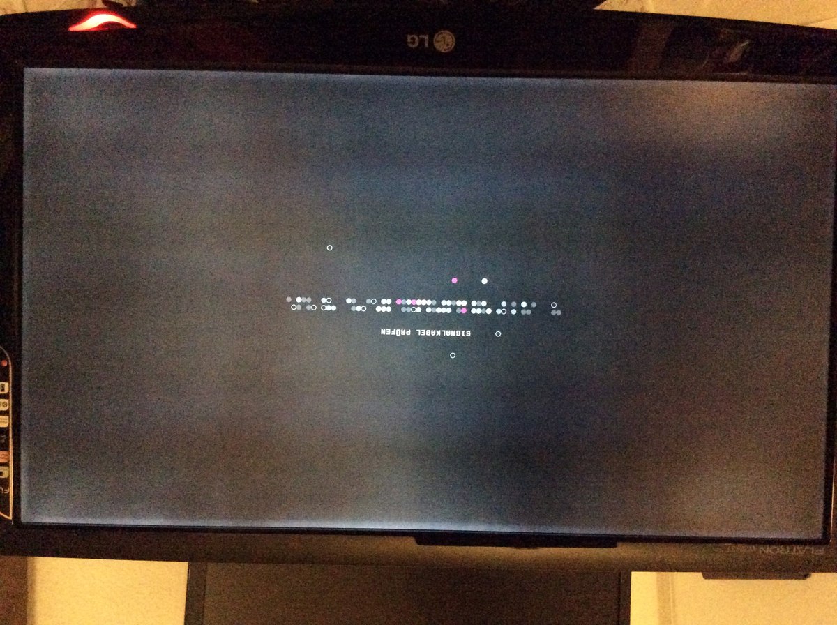

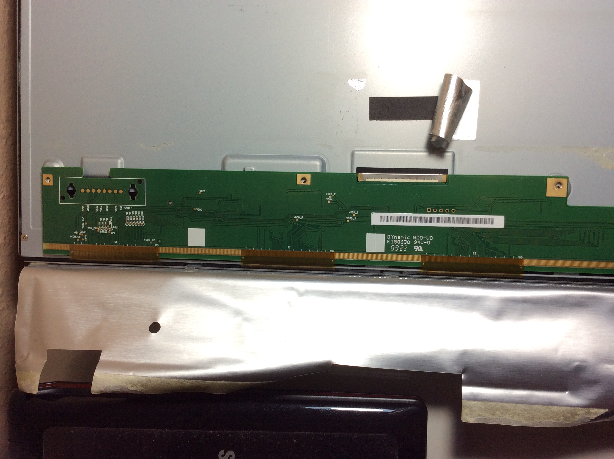

Hallo, ich kenne mich wenig aus mit digitaler Elektronik. Mein LG Flatron zeigt alle Farben sehr blass an, auch das OSD und beim anschalten, wenn das Logo kommt. Schwarz ist nicht schwarz sondern blasses grau und nicht richtig durchgängig, sondern mal dunkler mal heller, aber insgesamt ist das Bild deutlich heller. Ich habe vieles über defekte Elkos gelesen und ihn jetzt zerlegt. Ist das weiße aus den blauen Teilen normal? Muss ich sie ablöten und neu kaufen? Wie bewertet ihr das Bild? Außerdem macht der Monitor ein leichtes surren. Danke im Voraus für jeden Input!
Mike P. schrieb: > Ist das weiße aus den blauen Teilen normal? Ja, das kommt nicht aus den "blauen Teilen", sondern ist nur ein Klebstoff, um diese zu fixieren. Deiner Fehlerbeschreibung zufolge kann das Problem am TFT-Panel selbst liegen; auf diesem werden ein paar Versorgungsspannungen ("Bias") erzeugt, die für die Spalten- und/oder Zeilentreiber benötigt werden. Wenn da etwas nicht stimmt, kann es zu den geschilderten Problemen kommen. Diese Spannungserzeugung ist wie die restliche Elektronik des Panels natürlich undokumentiert, das steht ärgerlicherweise auch nicht im Datenblatt des Panels drin. Mit etwas Glück lässt sich eines der zuständigen ICs auf der Elektronikplatine des Panels selbst identifizieren -- also am anderen Ende des auf Deinem Bild zu sehenden Folienleiters.

Diese Einstellungen wirken sich nicht auf die Anzeige des OSD selbst aus. Das soll aber auch flau sein.
So sieht das Bild aus. Eigentlich sollte der Hintergrund 100% schwarz sein.

T-Con defekt.

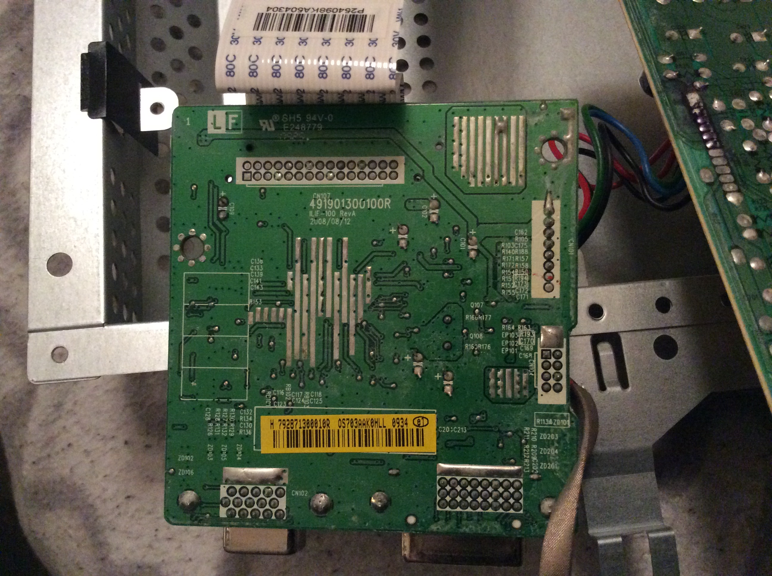

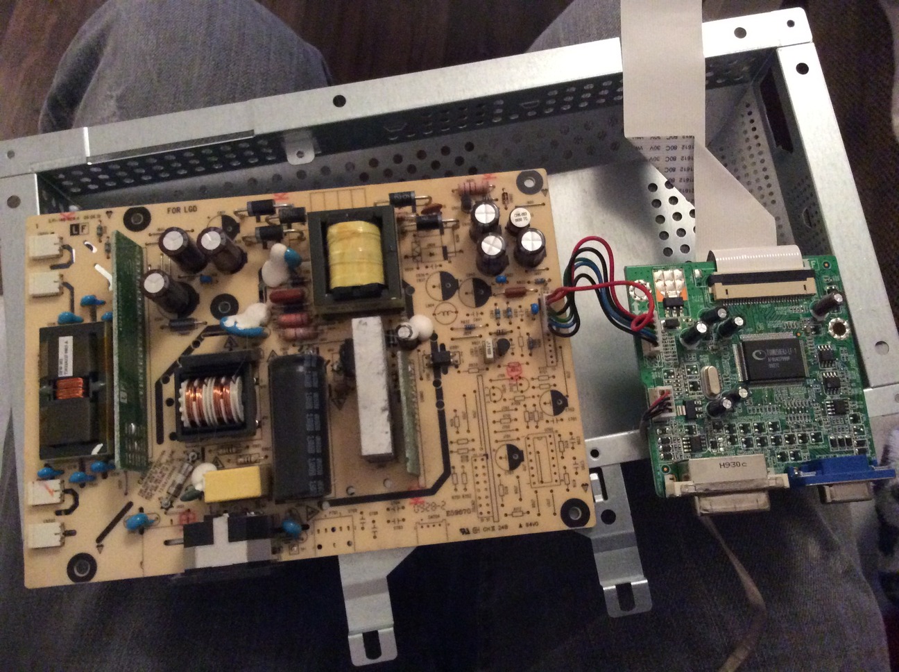

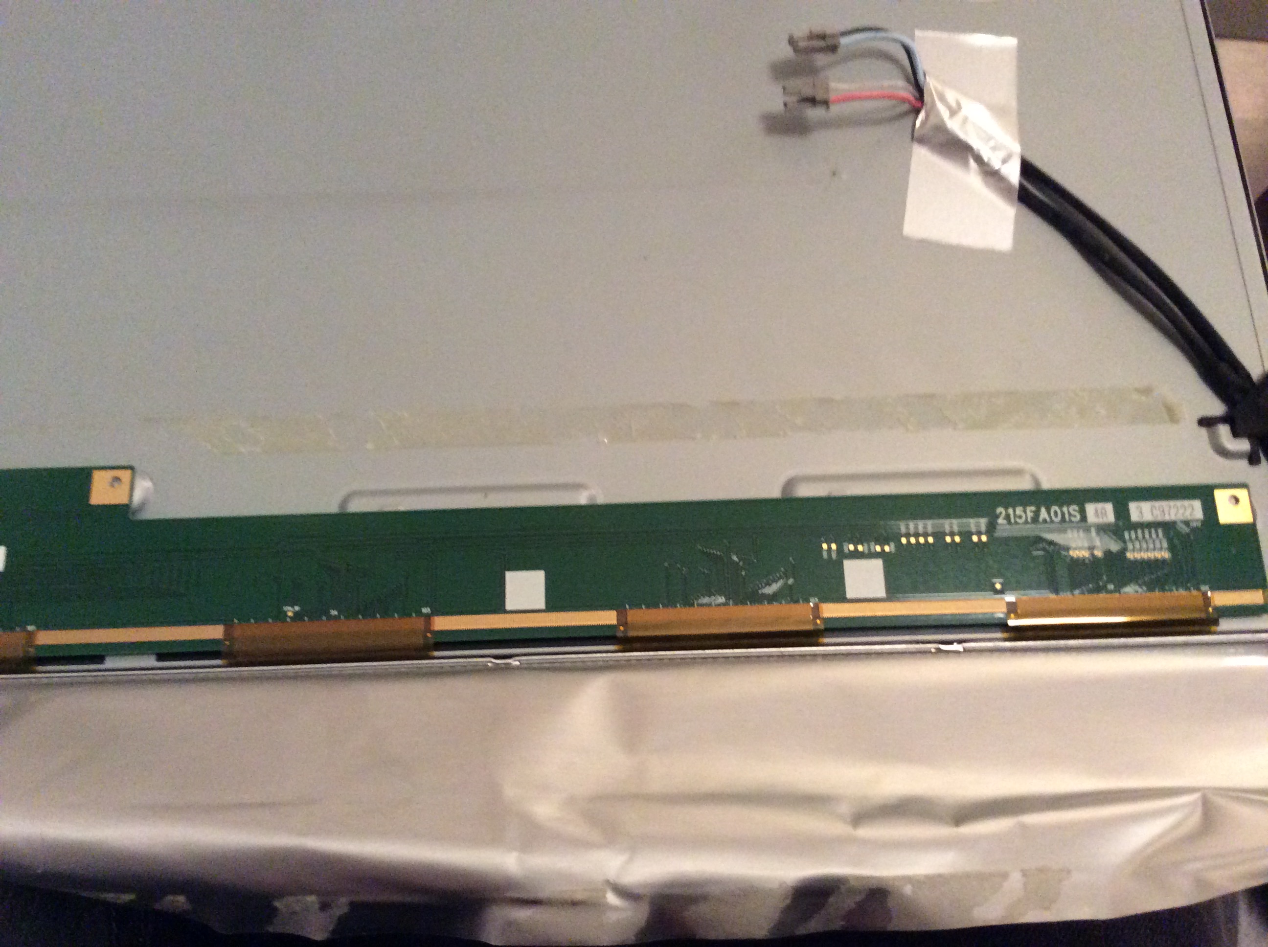

Foto 2 ( iPad kann leider nur 1 Foto hochladen pro Post)

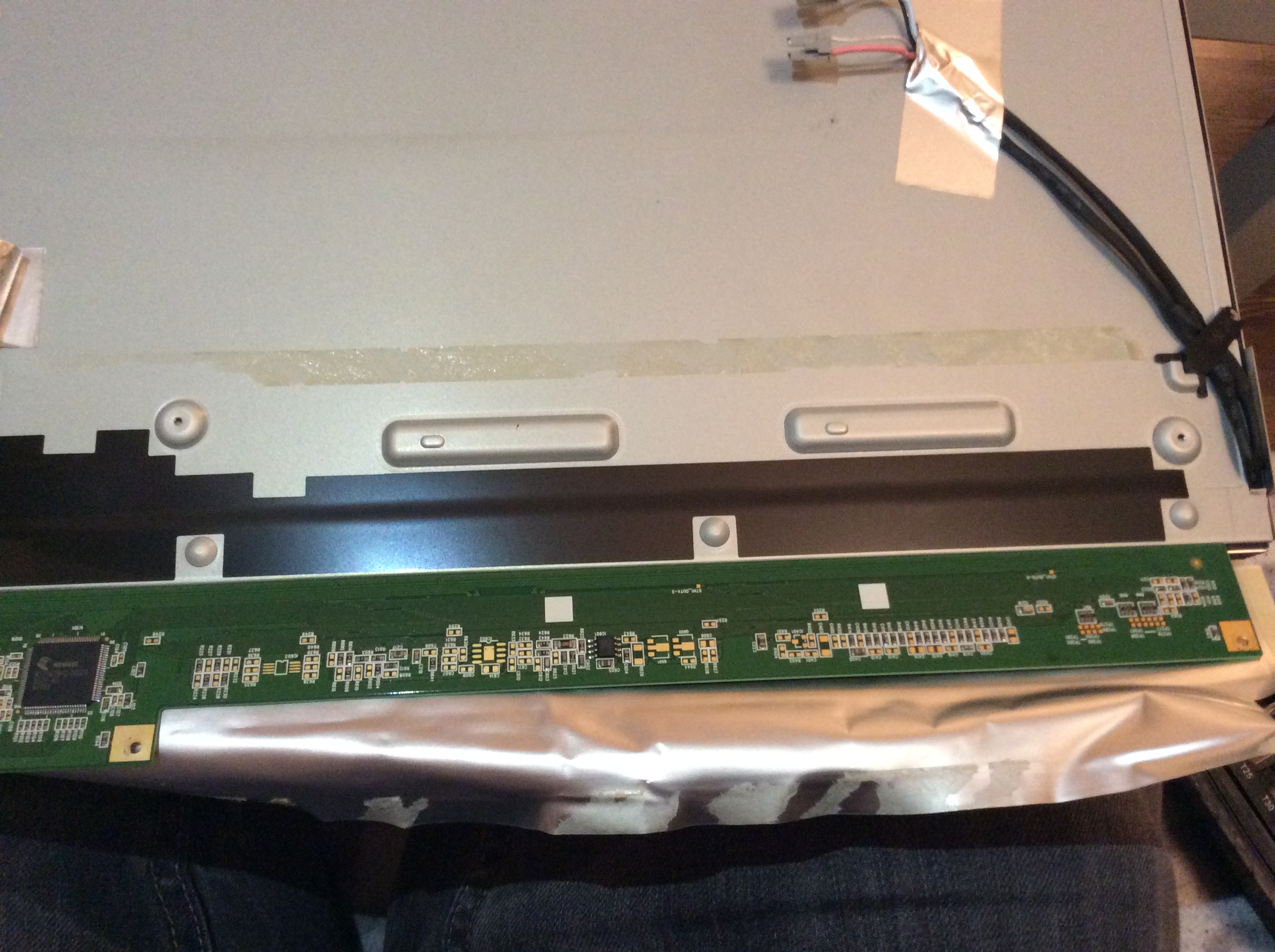

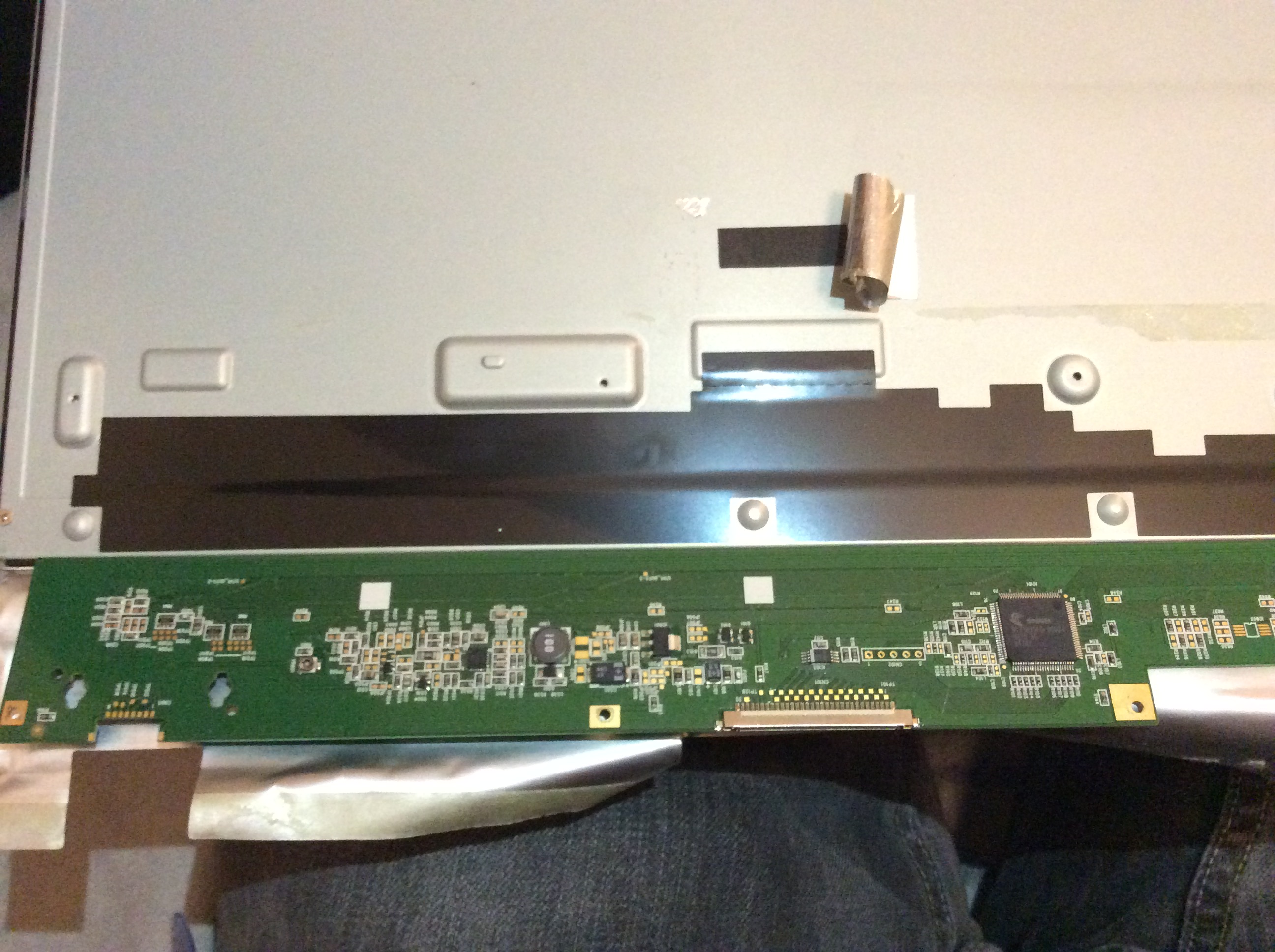

Foto 3 ( iPad kann leider nur 1 Foto hochladen pro Post)

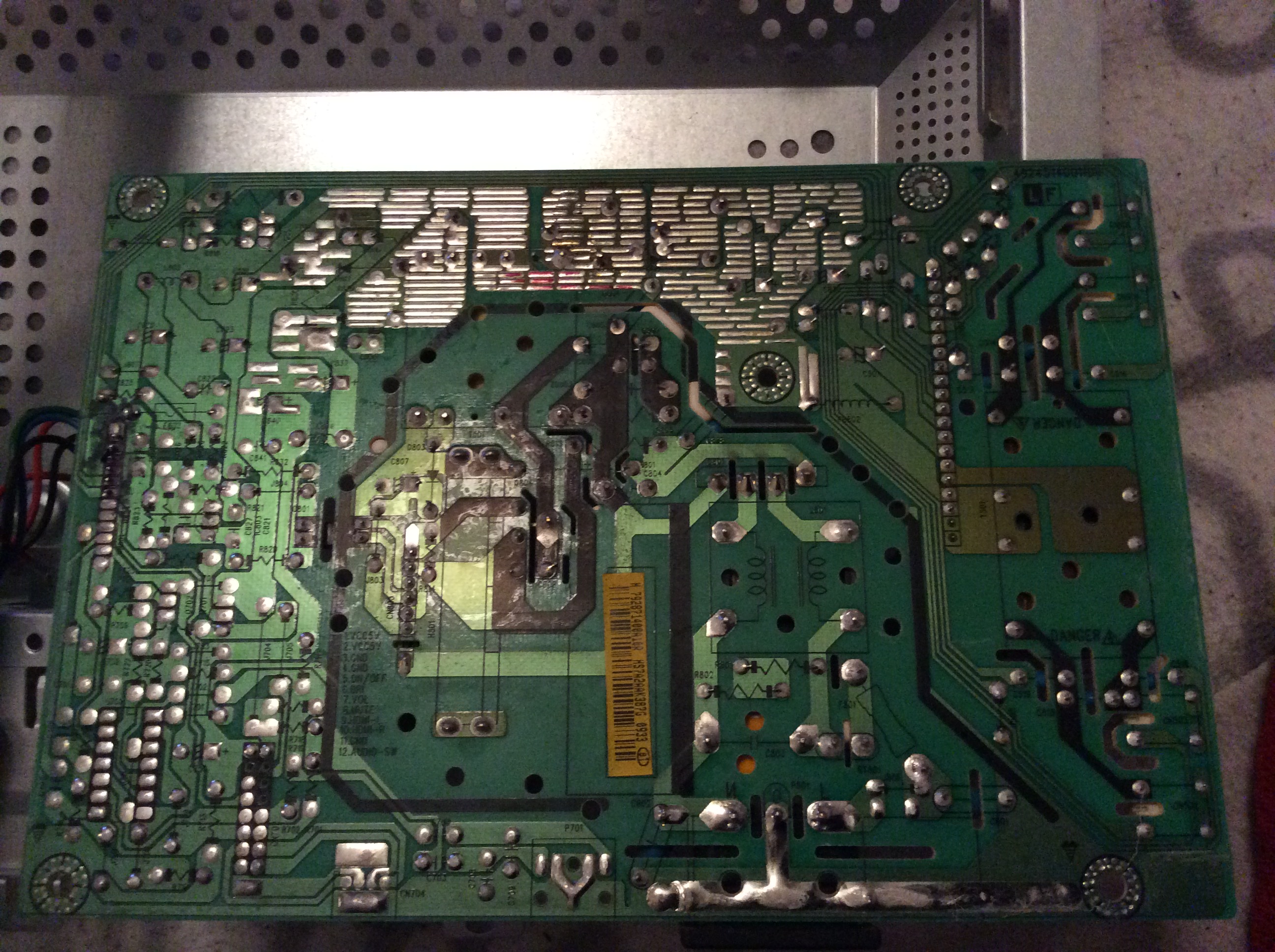

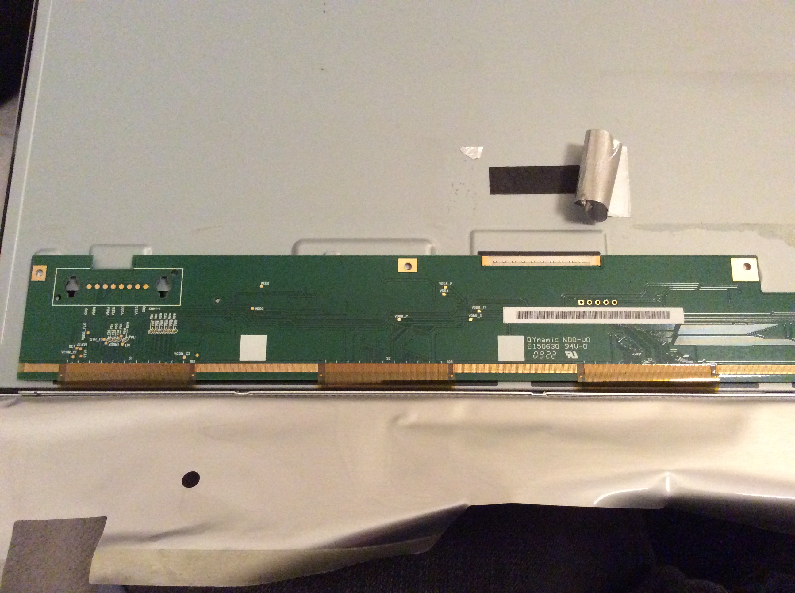

Foto 4 ( iPad kann leider nur 1 Foto hochladen pro Post)
Und kann man das TCon reparieren oder ist der Monitor reif für die Tonne?
Kommt darauf an, ob man es noch bekommt.
Die Bilder bringen allesamt nichts, weil sie nicht die Elektronik des Panels zeigen, sondern nur das Netzteil mit "Inverter" für die Hintergrundbeleuchtung und die DVI-zu-LVDS-Wandlerelektronik. Die Elektronik des Panels ist Bestandteil des Panels (und anders als bei Fernsehern gibt es in solchen Monitoren kein separates "TCON"). Wie bereits beschrieben sitzt die Panelelektronik am anderen Ende des Folienleiters, den man auf "Foto 2" an CN107 sehen kann. Das Bild vom Monitorbild ist nutzlos, da es vollkommen verrauscht ist.

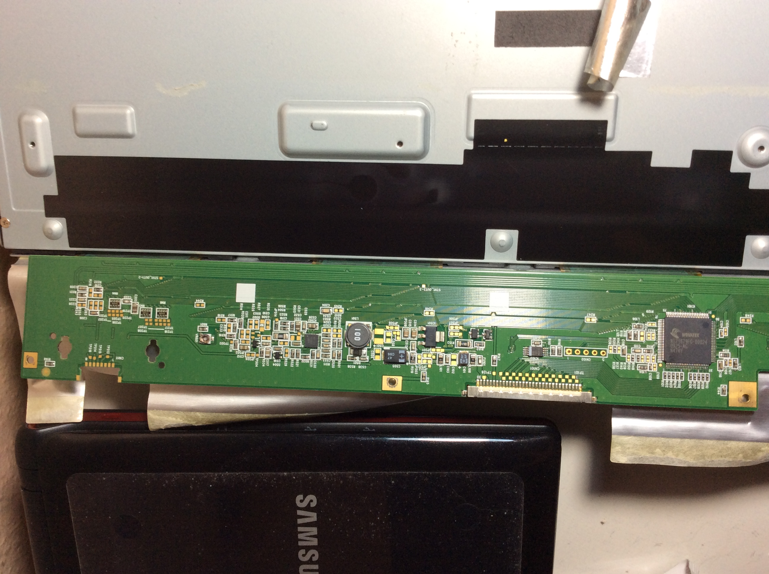

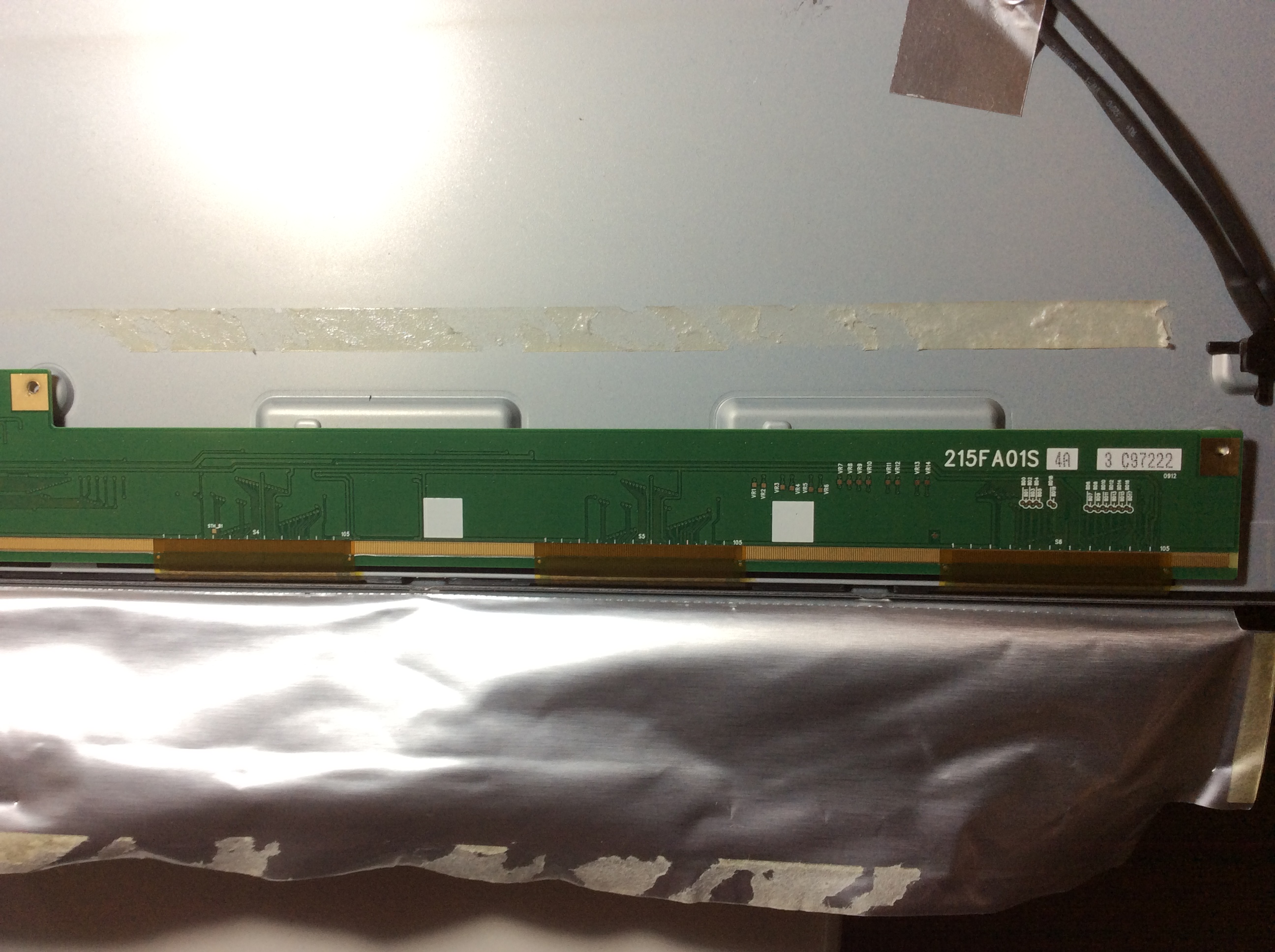

Laut http://www.berlin-repariert.de/samsung-ue40b7090wp-bunte-steifen-in-bild-t-con/ sollte in meinem Bild die TCon Nummer gefunden werden, oder? Also sollte ich versuchen mit der Nummer einen zu finden oder bei einem anderen Flatron, soweit richtig? Und T Con ist quasi das Board das an das Panel geklebt ist, oder ist es das gesamte bräunliche Board das ich oben gepostet habe?

Bild4 T Con Das letzte Bild. Erkennt ihr etwas?
Die Bilder sind ziemlich schlecht - die Beschriftung von Bauteilen lässt sich darauf nicht lesen. Und Du musst extrem vorsichtig sein. An dieser Platine sind Folienleiter angeklebt, wenn diese Kontakte mechanisch beansprucht werden, war es das mit dem TFT-Panel, denn diese Klebungen lassen sich nicht reparieren. Nochmal: Anständige Bilder macht man mit ausreichend viel Licht. Nicht bei der abendlichen Schummerbeleuchtung, dann nämlich sind sie so verrauscht und unscharf wie Deine.

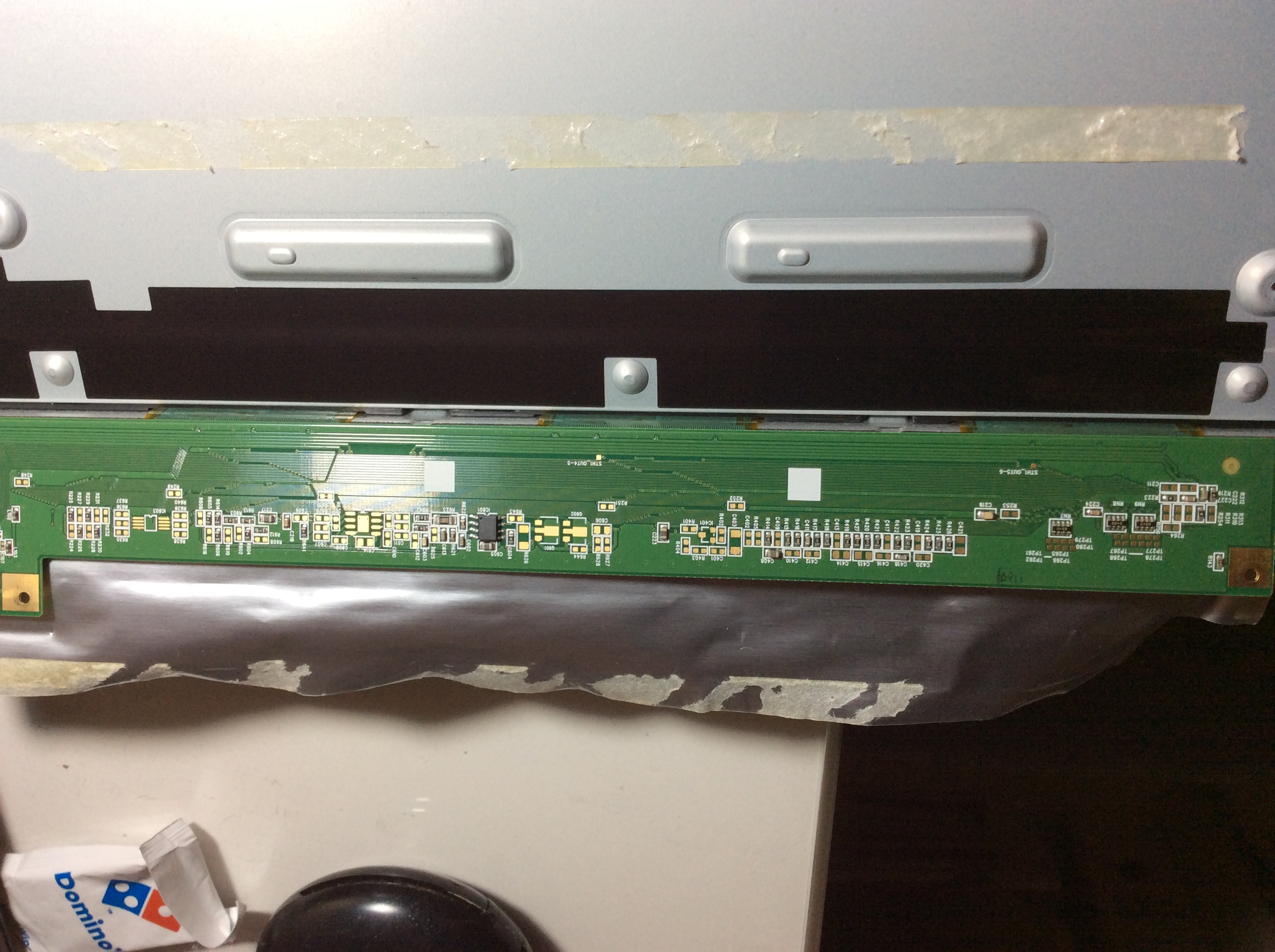

Hochauflösend TCon 1/4
Hochauflösend TCon 2/4
Hochauflösend TCon 3/4
Hochauflösend TCon 4/4
Ich halt's nicht mehr aus. Hochaufgelöst Hochaufgelöst Hochaufgelöst Hochaufgelöst

Bevor du in wegwirfst dreh mal an dem poti. Vorher kann ich noch empfehlen, alle spannungen vom netzteil nachzumessen, nicht dass da eine grenzwertig ist.
