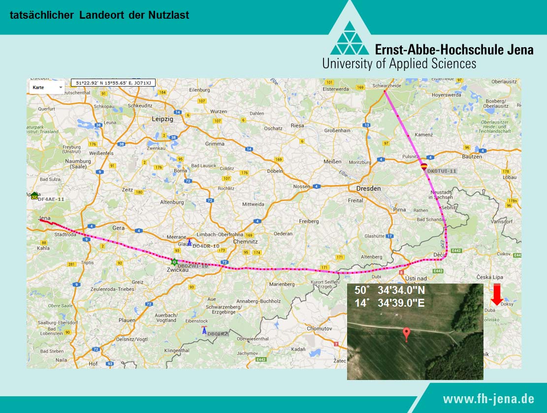

Ein kurzes Statement zur Fehleranalyse.
Eigentlich gab es keinen Ausfall der Technik – eigentlich…
Bis zur Gipfelhöhe lief alles normal. Nach dem Platzen des Ballons viel
die Nutzlast aufgrund des geringen Luftwiderstandes fast im freien Fall.
Durch das extreme Trudeln der Nutzlast hat das GPS seine Position
verloren und von 3D auf 2D geschaltet. Die nun einlaufenden
Positionsdaten waren alle falsch. Die Höheninformation bleibt beim
Umschalten auf 2D unverändert auf Maximum. Beim Trudeln verhedderte sich
ein Teil der Ballonhülle mit dem Fallschirm. Erst in den tiefen
Luftschichten war dann der Luftwiderstand so groß, dass sich der
Fallschirm voll entfaltete und alles wieder kontrolliert zu Boden ging.
Da das GPS keine aktuellen Daten mehr hatte, musste es seine Position
neu fixen. Das passierte erst auf einer Höhe von 524m. Von dort an lief
alles wieder normal. Leider reichte diese Höhe nicht aus um einen
Digipeater zu erreichen und deshalb kamen über APRS keine Daten mehr.
Die Kamera lief jedoch bis zur Ladung weiter und hat den gesamten Flug,
das Trudeln und auch die Landung sauber aufgezeichnet. Das APRS-System
funkte dann munter bis zum Auffinden am nächsten Tag 15 Uhr weiter – in
den Acker :-(
Das Bergungsteam hat das System erst beim Auffinden abgeschaltet.
Bilder, Videos und Daten kommen die nächsten Tage auf unsere Webseiten.

Etwas zur APRS-Konfiguration. Die Frage tauchte ja hier während der
Mission auf.
Gesendet haben wir mit 300 mW an einer GP im 45 Sekunden Abstand.
Als Pfad war WIDE1-1, WIDE2-2 eingestellt. Bei WIDE1-1  wird ja das
Paket  von Nahbereichs-Digi genau 1 x wiederholt. Der nächste Punkt muss
ein I-Gateway sein. Bei WIDE2-2 wird das Paket genau in zweites Mal
wiederholt. Das sollte in den meisten Fällen ausreichen. In unserem Fall
waren Liberec
 ( OK1TEC-2 via WIDE2-2 zu CZ6-6) und Komari vizka ( OK1TEC-3 via
WIDE2-2 zu CZ6-6) in der Nähe. Da das GPS erst in 532m Höhe wieder
gefixt hat und alle 45 Sekunden gesendet wurde, reichte die Zeit nicht
mehr aus, um die Position zu senden. Genau ein einziges Paket hat noch
den Weg zu uns gefunden. Das tauchte jedoch nicht mehr in APRS.fi auf,
so dass wir anfänglich glaubten, wir hätten die Nutzlast ganz verloren.
Fazit: WIDE1-1, WIDE2-2 sind sicher ganz gute Einstellungen. Ab einer
bestimmten Höhe kann die Sendezeit auf eine minute verlängert werden
oder noch größer. In geringen Höhen und gerade bei der Landung sollte in
sehr kurzen Abständen die Position übermittelt werden.
