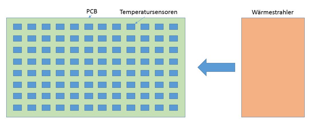

Hallo zusammen, Mit Temperatursensoren kann man ja durchaus Auflösungen erzielen, welche im mK (oder darunter) Bereich liegen. Hat schonmal jemand mit dem Gedanken gespielt eine Matrix aus Sensoren auf eine PCB zu löten und diese dann per ADC auszulesen und die Werte graphisch darzustellen um ein Wärmebild zu generieren? Ich dachte daran, dass man diese Sensor-PCB dann z.B. relativ dicht (wenige mm) über eine def. Leiterplatte halten könnte um dann Fehler aufzuspüren (die Fokussierung wäre dann auch kein großes Problem) Mir gehts erstmal nur um den Gedanken an sich. Vielleicht ist das auch eine Schnapsidee für die Tonne ;-). Ich denke es gibt folgende Knackpunkte: - Fokussierung - termische Isolation der Sensoren zur PCB (Wärme fließt ab). - Kosten pro Sensor - Größe des Sensors (0603 oder 0402 oder...) Grüße,

Als erster Ansatz zum Experimentieren würde ich Dioden (1N4148 o. ä.) nehmen. Die sind willig & billig und man kann sehen wie weit der obige Gedanke trägt.
Ohne entsprechende Optik aus Germanium wirst du kein gescheites Bild erhalten, da die Wärmequelle ohne Optik jeden Sensor anstrahlt. Vergleiche das mit einer Lichtquelle, die ein Blatt Papier anstrahlt.
Christian H. schrieb: > Ohne entsprechende Optik aus Germanium wirst du kein gescheites Bild Wie ist das eigentlich: könnte man sich nicht auch mit etwas gebräuchlicheren Materialien (z.B. aus den Beschaffungsquellen der Amateurastronomie-Szene) eine geeignete Optik komplett aus Spiegeln basteln?
Bernd K. schrieb: > Christian H. schrieb: >> Ohne entsprechende Optik aus Germanium wirst du kein gescheites Bild > > Wie ist das eigentlich: könnte man sich nicht auch mit etwas > gebräuchlicheren Materialien (z.B. aus den Beschaffungsquellen der > Amateurastronomie-Szene) eine geeignete Optik komplett aus Spiegeln > basteln? Man könnte viel wenn das man groß genug ist. Und wenn Du dann genug "könntest" zusammengesammelt hast kaufst Du dir eine der frei erhältlichen und gar nicht so tueren Wärmebildkameras und arbeitest damit. Grüße MiWi
Bernd K. schrieb: > Wie ist das eigentlich: könnte man sich nicht auch mit etwas > gebräuchlicheren Materialien (z.B. aus den Beschaffungsquellen der > Amateurastronomie-Szene) eine geeignete Optik komplett aus Spiegeln > basteln? Leider nicht. IR Strahlung verhält sich optisch anders, als man es sich im sichtbaren Bereich gewohnt ist und erwarten würde. So ist eine Wärmequelle hinter einer Glasscheibe für eine WBK unsichtbar: Du siehst nur eine Reflektion der "kalten" Umgebung, obwohl die Scheibe mehrere Hundert Grad heiss ist. Mit dem Auge siehst du aber das Feuer dahinter, die Wärmestrahlung ist auf der Haut ebenfalls gut fühlbar. Dazu kommt noch, dass du eine möglichst hohe optische Auflösung brauchst, um eine Fehlersuche auf einer Platine machen zu können. Dass ein Bauteil zu warm wird, lässt sich locker mit dem Finger oder am Geruch erkennen. Eine kurzgeschlossene Leiterbahn an einer strombegrenzten Quelle zu entdecken und von anderen zu unterscheiden bringt sogar meine auf E8 gehackte E4 Flir an die Leistungsgrenze (320x240 Pixel)

Recht preisgünstig dürften die fertigen Thermopile Arrays von Heimann sein: http://heimannsensor.com/products_imaging.php Das sind im Prinzip viele Thermosensoren a la IR Thermometer, bloss eben schon als Matrix. Unten auf der Seite ist ein Demo Video. Leider ist der grosse Sensor immer noch in der Entwicklung - schon eine ganze Weile.
Christian H. schrieb: > So ist eine Wärmequelle hinter einer Glasscheibe für eine WBK > unsichtbar: > Du siehst nur eine Reflektion der "kalten" Umgebung, Deswegen dachte ich ja an metallbedampfte Parabolspiegel, z.B. aus nem kleinen alten Newton-Teleskop.
