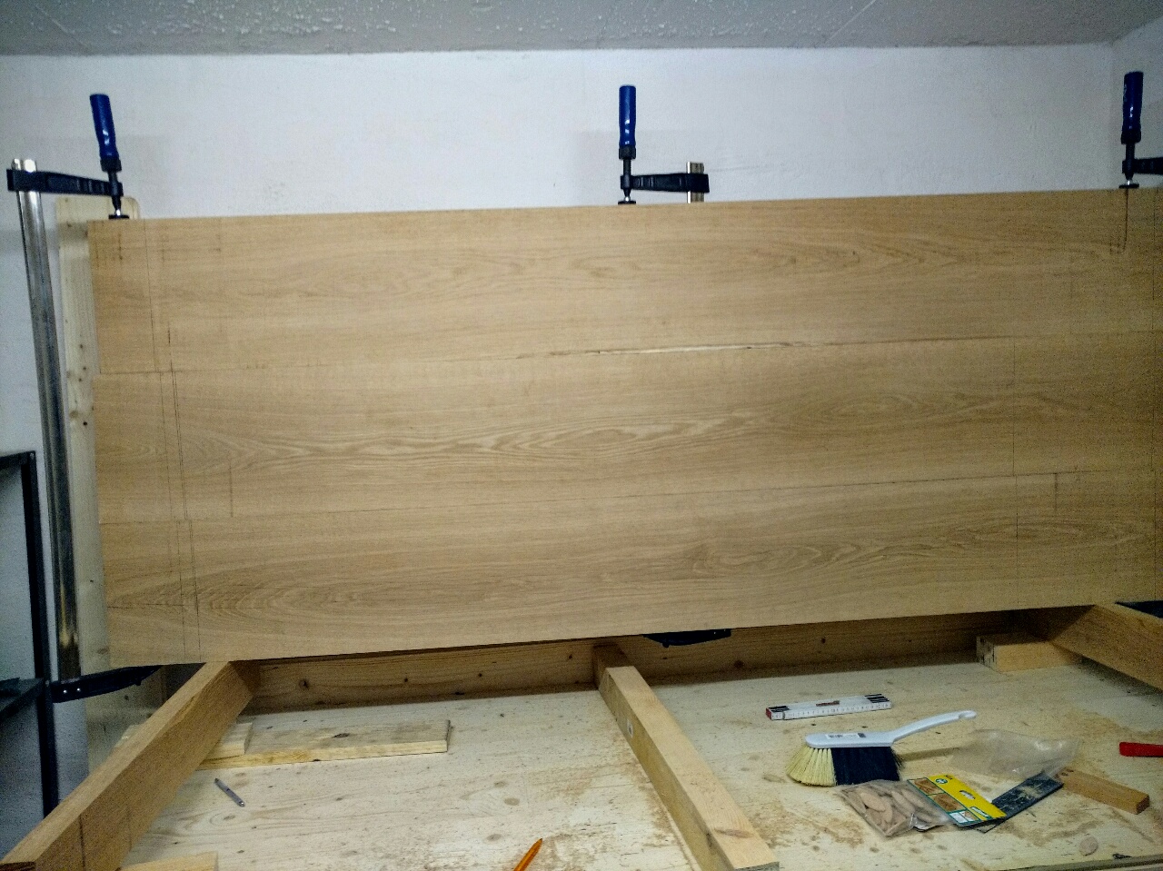

ich bin zurzeit dabei ein Schreibtisch aus Eiche zu bauen. Als platte
werde ich eine 1,9m x 0,8m x 4cm platte nehmen (das Holz ist schon
passend gehobelt und muss nur noch verleimt werden). Wie würdet ihr die
Platte gegen Kaffee Flecken oder der gleichen schützen?
MFG
Tobi

von Tobias W. (wagnertobse)
Alexander S. schrieb:
> Mach doch gleich ne Tischdecke drauf.
Eine Tischdecke ist bei so einer schönen platte ist keine Option. Womit
ich die Platte versiegelt bin ich mir immer noch nicht sicher. Die Idee
mit den zeug zum versiegeln von Parkettfußböden gefällt mir auch ganz
gut.

Wird wohl das beste sein. Ich hatte paar Probestücke gemacht:
Bienenwachslasur, Leinöl, "Antik"wachs, Lösemittellasur. War alles nicht
so das Wahre. Hab dann Epoxy probiert und für gut befunden.
@Tobias Wagner: Übrigens schöne Platte geworden.
