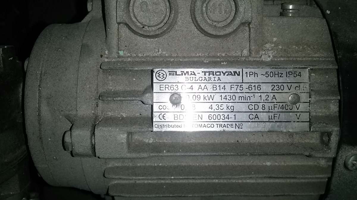

Hallo erstmal, Ich hoffe ich bin hier in der richtigen Abteilung. Ich habe einen 230v Induktionsmotor und möchte den mit einem ebike Controller und Akkus steuern. ich möchte ihn dann mit 36v betreiben. solcheinen Controller verwende ich. http://www.ebay.de/itm/HMParts-E-Scooter-E-Bike-Steuergerat-Controller-36-48-V-350W-Typ2-/361485567631?hash=item542a38068f:g:QbYAAOSwpDdVWz6X Wie muss der Motor geschaltet werden? Ich hoffe ihr könnt mir helfen. danke
Garnicht ohne Komplettumbau und Neuprogrammierung des Controllers. Dieser erwartet einen Motor mit Dauermagneten die einen Gegenspannung erzeugen.

Es ist ein Kondensatormotor. Der Controller ein "Bild" von einem Gehäuse mit vielen Leitungen. Was denken sich die Leute die sowas posten? Wahrscheinlich gar nichts, es gibt ja nicht mal ein vernünftiges Foto vom Motor...
nochmal, ich möchte einen 230v motor auf 36v laufen lassen. Ist das möglich? Ich habe von sinus ebike controllern gelesen die sinuswellen ausgeben. Die haben dann 3 phasen. Mein Motor hat auch 3Phasen. Bekommt man das zum laufen?

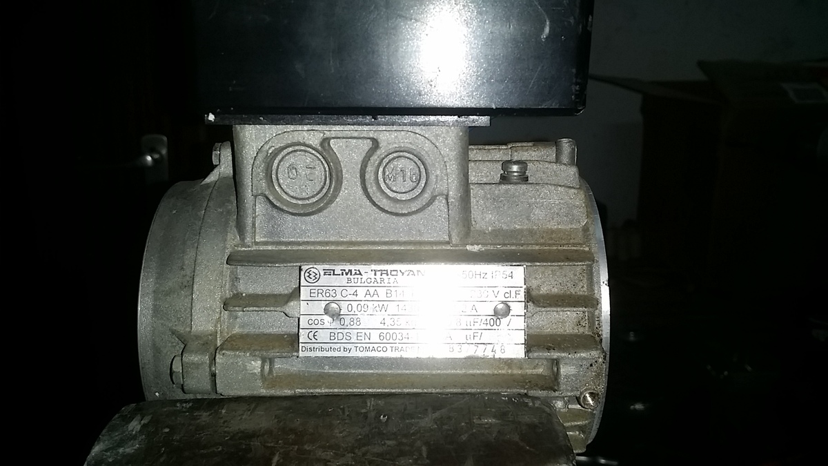

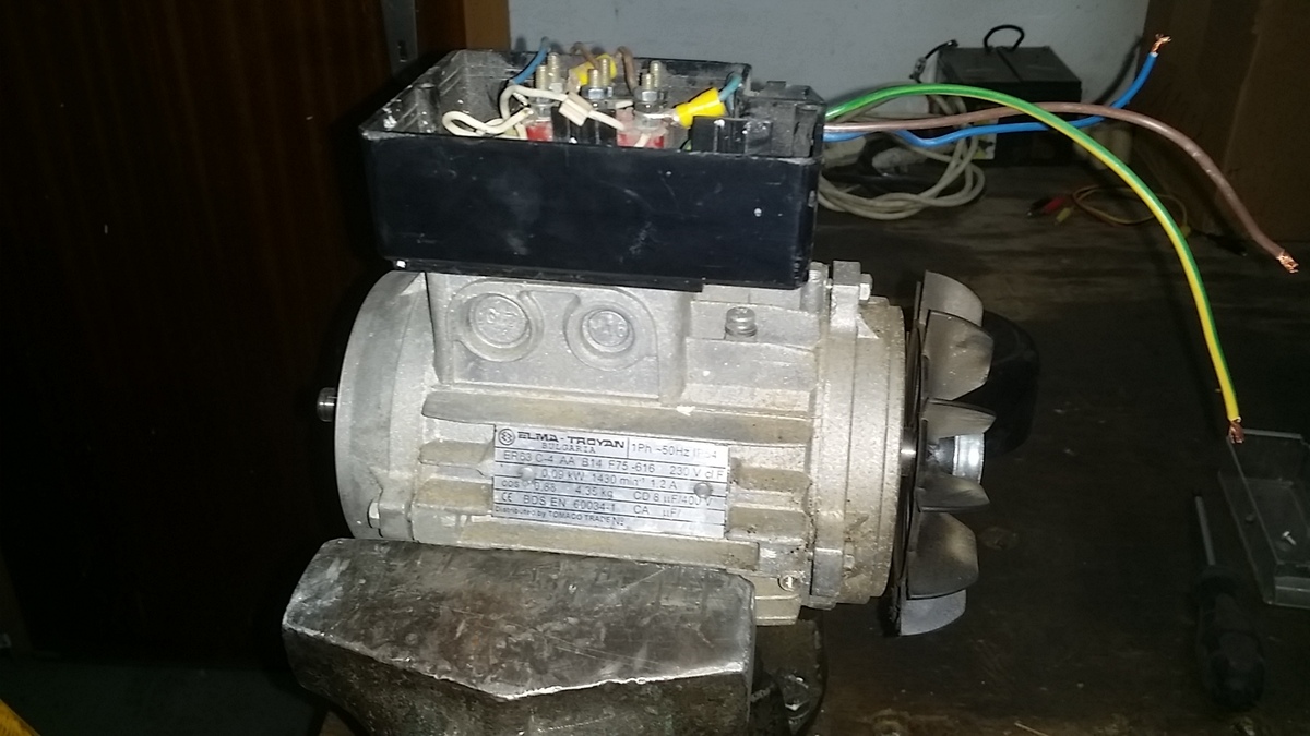

hier noch weitere Bilder vom Motor.

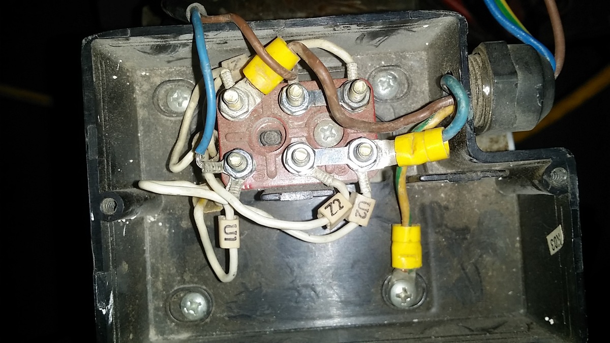

Aus den Bezeichungen U1, U2 und Z1, Z2 an den Motorwicklungen geht schon mal klar hervor, das das ein stinknormaler Kondensatormotor ist und deswegen selbst für den Betrieb an normalen 230V~ FU schon nur sehr, sehr schlecht geeignet ist. Noch viel weniger für den Betrieb an einem BLDC Kontroller für 36V. So und jetzt kannst du 'Ich will aber!' brüllen und gegen die Wand klopfen - es geht trotzdem nicht. Vergiss es, vergiss es, vergiss es, vergiss es.

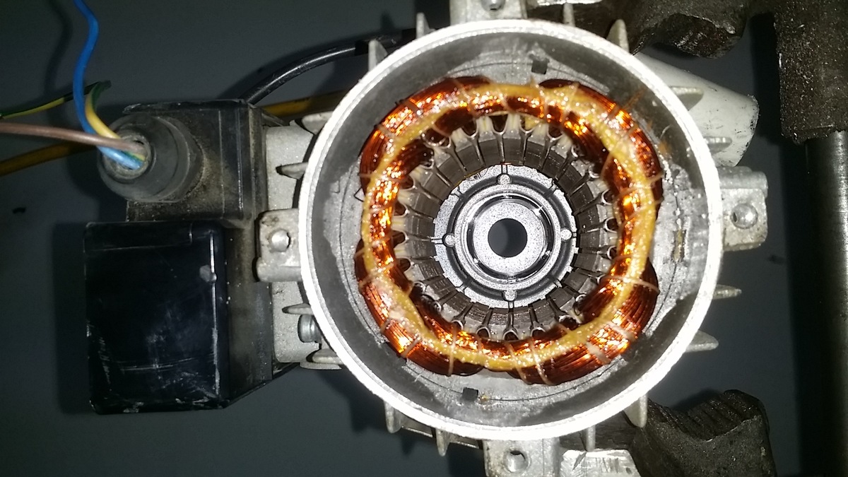

ja wunderbar, ich glaube ich habe so langsarm verstanden warum das nicht geht! Diese Art von Motor hat am Rotor keinen Magneten sondern eine Spuhle. Da muss Strom induziert werden und dafür brauche ich mehr Strom. Dieser Artikel hat mir sehr geholfen http://www.energie.ch/antriebsvergleich Danke für die Hilfe.
