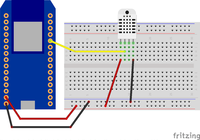

Verkabelt ist der DHT22 wie folgt:
 + DHT22-VCC -> NodeMCU-3.3V
 + DHT22-GND -> NodeMCU-GND
 + DHT22-DATA -> NodeMCU-D0, D1, D2, D3, D4 (habe alle probiert)
Leider bekomme ich immer nur ein "DHT timed out." :-(
Die Spannung (3.3V) liegt am DHT22 an, das habe ich bereits
nachgemessen. Mit dem Wert von "pin" habe ich auch herumgespielt, und
den DHT22 auch schon an andere GPIOs angeschlossen. Alles ohne Erfolg.
Kann mir jemand weiterhelfen?

von Borislav B. (boris_b)
Moin moin,
ich habe eine NodeMCU => Was genau ist denn dann noch an Peripherie
erforderlich?
Die ganzen Bastel-Anleitungen, die man so im Internet findet, kommen
komplett ohne zusätzliche Bauteile aus (manchmal 10k Ohm zwischen DATA
und VCC). Siehe Bild. Daher hätte ich eigentlich erwartet, dass das
ganze ohne Cs und Rs funktioniert...
Wäre ja seltsam, wenn meine NodeMCU anders wäre, als die der anderen
Leute ;-)
von Harald (Gast)
Steck mal zwischen rot und gelb einen 4,7 kOhm Widerstand.
Moin, der PullUp macht keinen Unterschied.
Mittlerweile habe ich das Problem aber gelöst :-)

von Thomas S. (thomasschattat)
auch ich hab den DHT22 hier und will damit messen. Mein Problem ist,
dass ich es wie oben dokumentiert ist angeschlossen habe, 4,7K Pullup
ist dran, aber der Sensor schweigt.
Mein Messinterval ist 4 Sekunden, dann ziehe ich für etwa 34ms auf GND,
und der DHT22..... schweigt.
Was ich im Netz gefunden habe, so soll das Startsignal mindestens 18ms
Low sein, dann sollen die Daten sprudeln.
Mit meinem Scope sehe ich die 34ms GND, dann ein High und das wars.
Muss ich länger/kürzer warten?
Sollte doch alles stimmen, man kann maximal alle 2 Sekunden messen.
Mindestens 18ms Low hab ich, warum kommt nix?
Klemm ich den Sensor und Pullup ab, so hab ich 0V auf der leitung, also
mein Pin ist Eingang und der H Pegel kommt vom Pullup.
Hat da jemand einen Tip?
