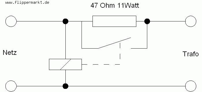

Ich habe mir damals für meinen Flipper eine ESB selbst gebaut. Das Relais (220V) zieht beim Anlegen der Betriebsspannung an, allerdings passiert dies nicht in "Echtzeit", sondern die Kontakte schliessen nach etwa 10- 20ms. Dadurch ist der Trafo bereits genügend vormagnetisiert, so das nach dem Überbrücken des Widerstands kein hoher Einschaltstrom mehr fliessen kann. Die Schaltung muss in die Zuleitung zwischen Schalter und Trafo eingefügt werden. Vorteil: Hier wird nix "heiss", begrenzt auch bei kurzzeitigem Aus- und Wiedereinschalten. Nachteil: Kostet etwas mehr als ein einfacher NTC, verbraucht geringfügig Leistung.

Thomas B. schrieb: > Das Relais (Schütz) schaltet aber fast Zeitgleich. Ich habs im Beitrag schon erwähnt, es schaltet ca 10-20ms später ein, bedingt durch die mechanische Trägheit der Kontakte. Das reicht für die Vormagnetisierung des Transformators aus.
Der E. schrieb: > Ich habs im Beitrag schon erwähnt, es schaltet ca 10-20ms später ein, > bedingt durch die mechanische Trägheit der Kontakte. Das reicht für die > Vormagnetisierung des Transformators aus. Du hast Recht. Ist also fast genau so, als wenn ich im Nulldurchgang schalte. Einfach und gut ;-) Ok, dann stelle ich das von Elektor nicht mehr hier rein. Der Schaltungsaufwand ist zu groß. (aber interessant) Gruß Thomas
Der E. schrieb: > Thomas B. schrieb: >> Das Relais (Schütz) schaltet aber fast Zeitgleich. > > Ich habs im Beitrag schon erwähnt, es schaltet ca 10-20ms später ein, > bedingt durch die mechanische Trägheit der Kontakte. Das reicht für die > Vormagnetisierung des Transformators aus. Wenn es nur um den Trafo geht passt das, wenn's aber auch noch darum geht mit dem Trafo Große Kapazitäten zu laden könnte es Eng werden.

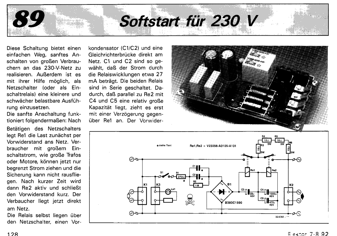

Sorry, habe gerade den Link im Web gefunden. Wenn das jemand in Deutscher Sprache habe will muss ich doch scannen. Aber die Schaltung ist so simpel, das sich das erübrigt. http://domainedupossible.free.fr/pagemus/ALEPH5/softstart.pdf

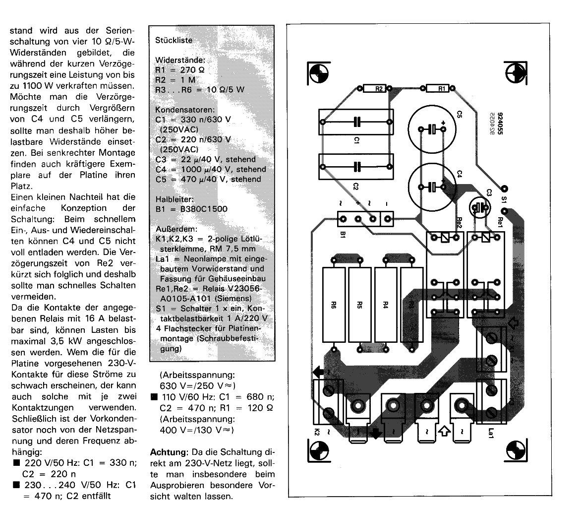

Hallo, der Thread ist zwar schon gegessen, aber wollte noch mal den Scann von 1992 reinstellen. Ist wenigstens eine solide Platine wo auch größere Lastwiderstände platz haben. Man kann auch einen Einschalter mit kleiner Leistung einsetzen. Die Relais machen den Rest. Gruß Thomas
>Ist wenigstens eine solide Platine wo auch größere Lastwiderstände platz >haben. Eine interessante, aber auch falsche Annahme. Die Widerstände sollen gar nicht belastet werden sondern möglichst schnell, und das für möglichst lange Zeit, Kurzgeschlossen werden... Stimmt erst, wenn Du dauernd Ein- und Ausschalten, als den normalen Zustand ansiehst.
