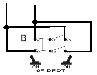

Vielen Dank erstmal für die zahlreichen Beiträge. Anscheinend ist mir die Funktion des Ein-Ein Schalters nicht korrekt bekannt, daher wahrscheinlich auch meine Frage. Gesucht wird ein Schalter, also rastend. Ob dabei eine Weitere AUS Stellung vorhanden ist, ist mir eigentlich egal. Hier ein Beispiel: http://www.voelkner.de/products/144548/Kippschalter-R13-28e-01-2-polig-Ein-Aus-Ein.html Wie Kreuze ich damit mein Signal?
Siehe Bild im Anhang. An A2 und B2 kommt dann dein "Verbraucher".
Bearbeitet durch User
Vielen Dank. Irgendwie hats da bei mir geklemmt, schwer ist das ja wirklich nicht ;)
