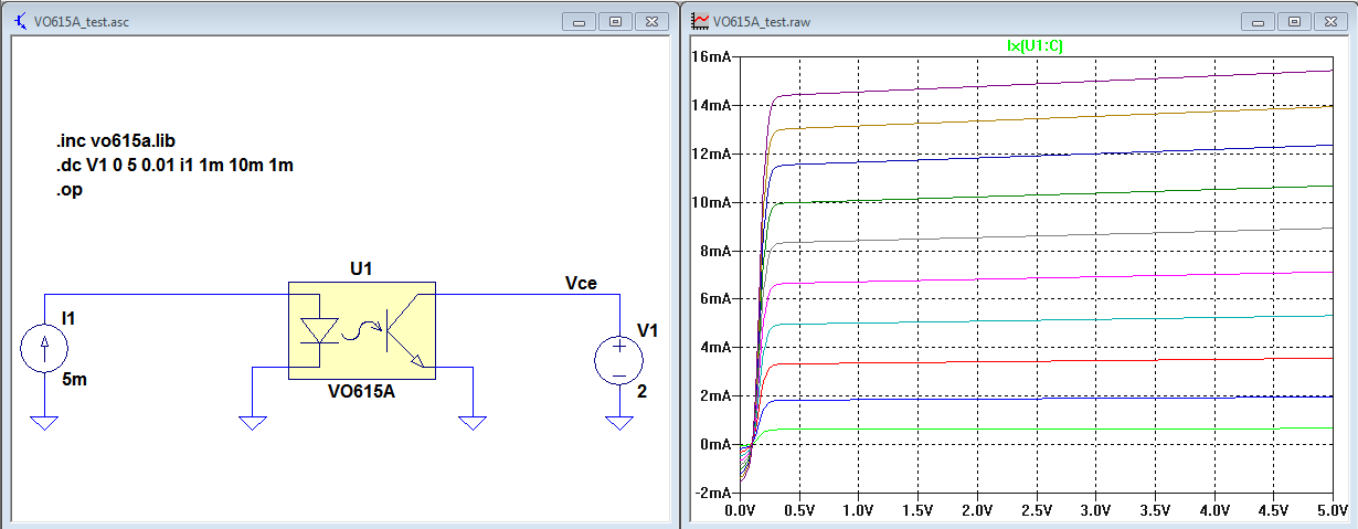

Schau ich mir das VO618A-Datenblatt von Vishay an, da meine ich doch einen Optokoppler von der gewöhnlichen Sorte zu sehen. Speziell die auf der Seite 4 gezeigten Testschaltungen lassen klare Erkenntnisse zu: Kein Strom durch die Diode, dann ist der Fototransistor gesperrt! Nun habe ich den VO618A vor einiger Zeit in eine Simulation mit LTspice betrieben und bin über ein merkwürdiges Verhalten gestolpert. Da aber der Optokoppler als Bestandteil der Simulation nicht relevant war, hatte ich das Problem zunächst ausgeklammert. Bis ich heute wissen wollte, was es damit auf sich hatte. Zunächst habe ich eine kleine Testschaltung aufgebaut, die mit dem PC817A betrieben wurde. Die Simulation zeigte das erwartete Verhalten. Im zweiten Durchlauf wurde der PC817A gegen den VO618A ausgetauscht. Das Modell, frisch von der Vishay-Webseite herunter geladen, wurde mit ".inc VO618A.lib" eingebunden. Ergebnis: Der Vishay-Optokoppler zeigt in der Simulation ein invertierendes Verhalten. Damit wurde das früher beobachtete merkwürdige Verhalten erklärbar. Das Ergebnis der VO618A-Simulation steht aber im Widerspruch zum Datenblatt und ist eigentlich auch völlig unlogisch. Was bleibt ist ein leiser Zweifel an der Zuverlässigkeit von Modellen der Drittanbieter, hier Vishay.

Lothar M. schrieb: > Jede Simulation ist nur so gut wie ihr schlechtestes Modell. > > Man muss sich dessen einfach bewusst sein... Nun, ein simpler Optokoppler mit 4 Beinchen sollte grundsätzlich keine großen Anforderungen an das Modelldesign stellen, zumindest was das Grundverhalten betrifft: Strom aus - Transistor sperrt, dass das aber bei dem originalen Vishay-Modell genau konträr zum Datenblatt erfolgt, stimmt mich sehr nachdenklich.

Ich würde gerne mal das Modell(Subcircuit) sehen. Kansnt du das mal
zeigen?
Helmut S. schrieb: >> dass das aber bei dem originalen Vishay-Modell genau konträr zum > Datenblatt > erfolgt, stimmt mich sehr nachdenklich. > > Ich würde gerne mal das Modell(Subcircuit) sehen. Kansnt du das mal > zeigen? Ist die originale Datei von der Vishay Seite.

Hallo Flash, Bei diesem Modell muss man für LTspice eine kleine Änderung in der Modelldatei machen. Man sollte bei jedem PSPICE Modell mit einem Texteditor nach ^ suchen und dieses Zeichen dann durch ** ersetzen. Das ist leider eine Inkompatibilität zwischen PSPICE und LTspice in Analog-IC Modellen. Nach dieser notwendigen Anpassung sieht das Modell brauchbar aus. Gpcg C B TABLE ;Photodetector {(IC vs IF) / Q1 BF} + {0.8*(V(T)**1.658*exp(limit(4.36-60*V(T),-50,50))*REL_CTR/100)} + (0,0) (10,10) Gruß Helmut

Guido C. schrieb: > Hallo, > > Helmut S. schrieb: >> Man sollte bei jedem PSPICE Modell mit einem Texteditor nach ^ suchen >> und dieses Zeichen dann durch ** ersetzen. > > ich als OrCAD PSpice A/D Benutzer frage mich, gibt LTspice keine > Fehlermeldung aus, wenn statt des "**" ein "^" im Modell steht? > > Mit freundlichen Grüßen > Guido Hallo Guido, LTspice kann da leider keine Warnung ausgeben da ^ in LTspice einfach eine andere Funktion bedeutet. Aus der Help für B-Quellen: ... Note that LTspice uses the caret character, ^, for Boolean XOR and "**" for exponentiation. ...

Yalu X. schrieb: > Ist ^ nicht auch in PSpice der XOR-Operator? Zumindest in einem älteren > PSpice-Handbuch ist er so dokumentiert. Habe gerade mal die gleiche Schaltung mit der PSPICE 16.5 Demoversion getestet. PSPICE kommt mit ^ und mit ** auf das gleiche(richtige) Ergebnis. Es sieht so aus, dass PSPICE nur in Digitalbausteinen ^ für XOR benutzt.

Helmut S. schrieb: > Hallo Flash, > > Bei diesem Modell muss man für LTspice eine kleine Änderung in der > Modelldatei machen. > > Man sollte bei jedem PSPICE Modell mit einem Texteditor nach ^ suchen > und dieses Zeichen dann durch ** ersetzen. Das ist leider eine > Inkompatibilität zwischen PSPICE und LTspice .... Ich danke Dir. Damit ist die Welt wieder in Ordnung. Das Fatale an der Geschichte ist, dass die unterschiedliche Interpretation der Operatoren im vorliegenden Fall eine invertierende Reaktion hervorgerufen hat. Na ja, war auch sehr frivol von mir, ein PSpice-Model ohne Anpassung für LTspice zu verwenden. Wieder was dazugelernt.
