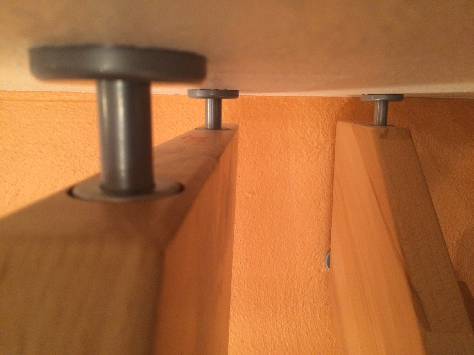

Christian S. schrieb: > ... da er ansonsten keine Garantie auf die Treppe geben kann. Garantie auf Holzwurmfreiheit oder worauf? Zeig vielleicht mal ein Photo, damit man sich vorstellen kann, wie die LEDs an der Treppe montiert werden sollen und wie die Möglichkeiten für die Verkabelung sind. Sonst läuft der Thread hier völlig ins Leere. 10A wirst du nie und nimmer über den LED-Strang schicken können, sondern du musst die Kette zumindest stromversorgungsmäßig aufteilen.
Hier ein Bild. Die Kabel werden (nicht "sollen") unter einem der beiden Rohre durchführt werden. Das Bild gehört um 90 Grad im Uhrzeigersinn gedreht. Vom Elektriker habe ich mittlerweile eine Rückmeldung erhalten. Es wird über eine 1,5qmm Ringleitung gelöst, auf die die einzelnen Stufen dann aufgeklemmt werden. Vorab werde ich zur Sicherheit noch einen Test bzgl. des Spannung- und somit Helligkeitssabfalls machen und gut. Gruß Chris
