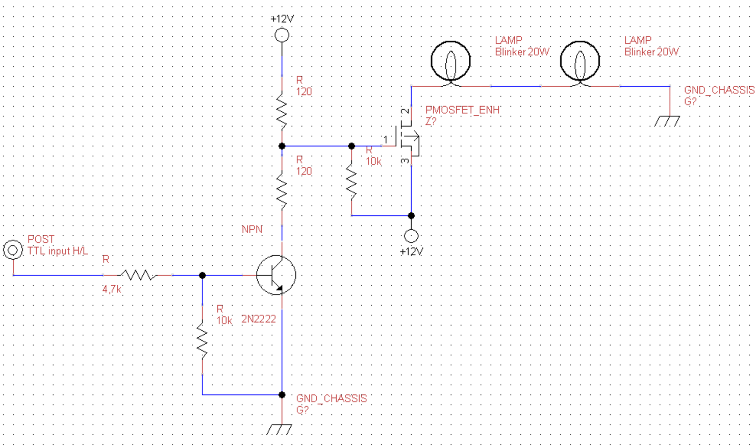

ich hatte mir überlegt die Blinker eines Motorrades über Taster mit nem
ATtiny zu steuern, dachte mir  mc -> npn transistortreiberstufe ->
P-MosFet -> Blinker, dazu im Anhang die Ansteuerung wie ich mir das so
vorstelle.
Für einen bestimmten Fet hab ich mich noch nicht entschieden.
Meine Frage, gäbe es da irgendwelche guten Einwände das nicht so zu
gestalten?
Reicht eigentlich für den ATtiny als Stromversorgung ein z.B. dicker
Kondensator + 7805 über die 12V Batterie aus oder nimmt man da besser
was anderes für den Betrieb am laufenden Motorrad?
Grobi
> gestalten?
Mehr als genug!
- Serienschaltung der Lampen ist eine ganz dumme Idee: Brennt eine
durch, bleibt auch die intakte dunkel
- Wenn bei einem Blinker eine Lampe ausfällt, muss die Blinkfrequenz
sich verdoppeln, um den Fahrer auf den Fehler hinzuweisen.
- mit einer Blinkerschaltung ohne Bauartzulassung verlierst du die
Betriebserlaubnis deines Gefährts.

Reicht ausserdem nicht, da müsste noch Transientenschutz davor, so ein
Bordnetz ist arg "verschmutzt". Da sind Transienten mit tw. Über 100
drauf...

µC ist für eine Blinkschaltung etwas übertrieben.
An den Lampen sind 12V und GND vertauscht.
Und ich würd allgemein die Finger vom Mopped lassen. Man baut da nicht
einfach mal n paar Transistoren rein.

Zum eigentlichen Thema - was ist zu beachten:
-Stromversorgung muss sauber gestaltet sein und mit den üblichen
Störungen im Kfz klarkommen. Das wird auch immer als no-go für
Eigenbauten wie eine Monstranz vor sich hergetragen. Es ist nicht ganz
trivial, aber auch keine Raketentechnik.
-ganz wichtig: es darf nicht ein Stücken Draht geben, welches nicht
seinem Querschitt entsprechend abgesichert ist (gerne wird mangels
Sachkenntnis oder aus Faulheit eine fliegende Sicherung direkt an die
Batterie gebastelt - das Stückchen Leitung zwischen Batterie und
Zusatzsicherung ist eine potentielle Brandquelle durch Quetschung oder
Durchscheuern)
-als Leistungsschalter würde ich einen integrierten highside-switch
vorschlagen (BTSxxx o.ä.)
-wird auch gerne vergessen: Ruhestrom bachten. Gerade Motorräder stehen
schon mal ein paar Wochen, wenige mA Ruhestrom bedeuten den Exitus der
Batterie. Also immer nur an Zündungsplus anschliessen.
Frisch ans Werk!

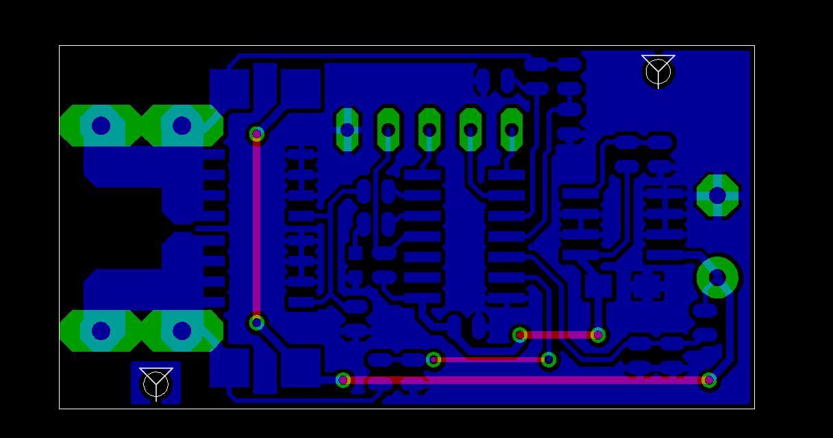

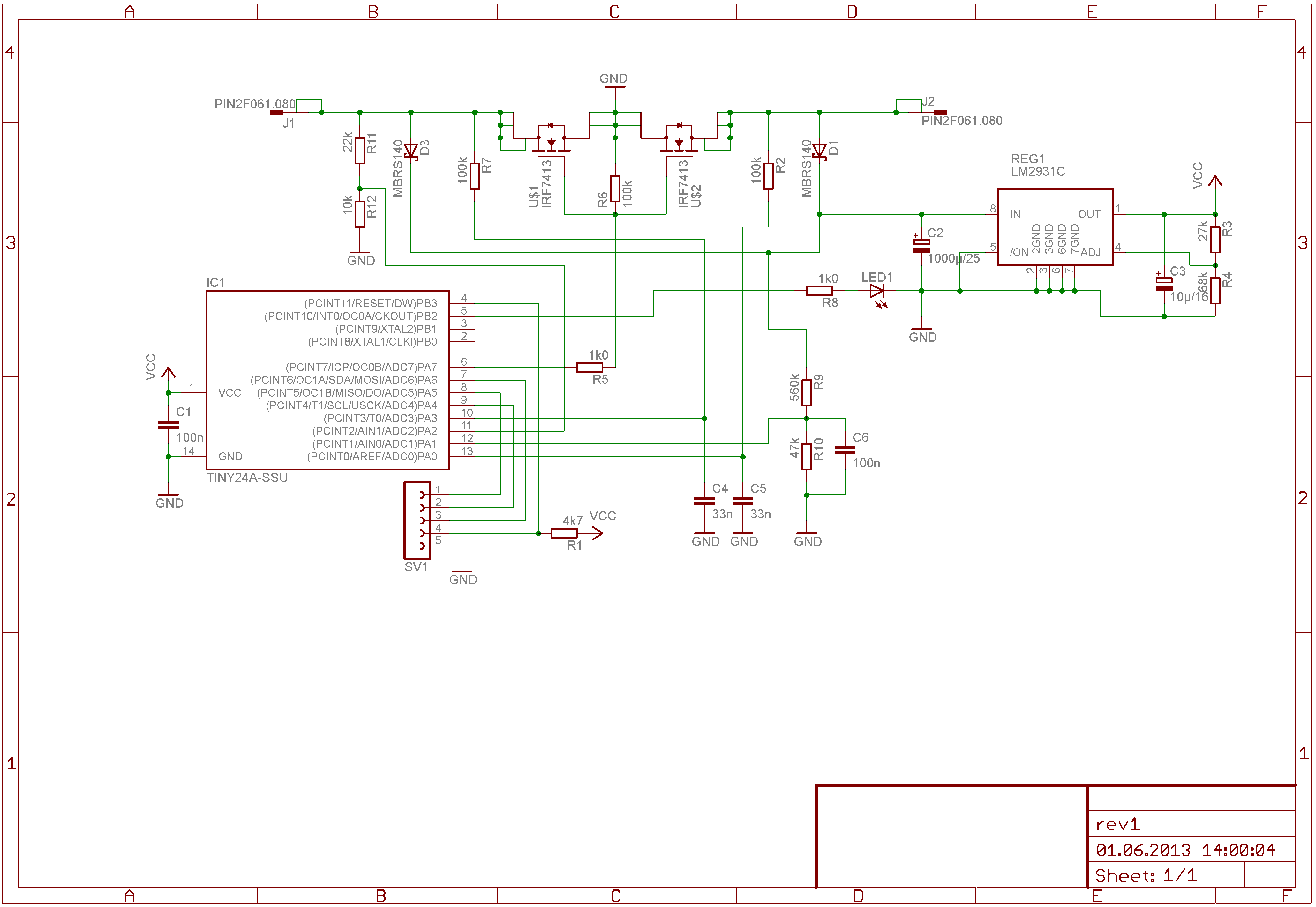

von Knut B. (Firma: TravelRec.) (travelrec) Benutzerseite
Hier als kleine Anregung.
Einfach den alten Blinkgeber ausbauen und den hier gezeigten einbauen.
Polarität ist egal. Funktioniert für 6V und 12V. Automatische
Strommessung für schnelles Blinken bei kaputter Lampe ist eingebaut. Die
Anschlüsse sind gewinkelte 6.3mm FastOn-Stecker.

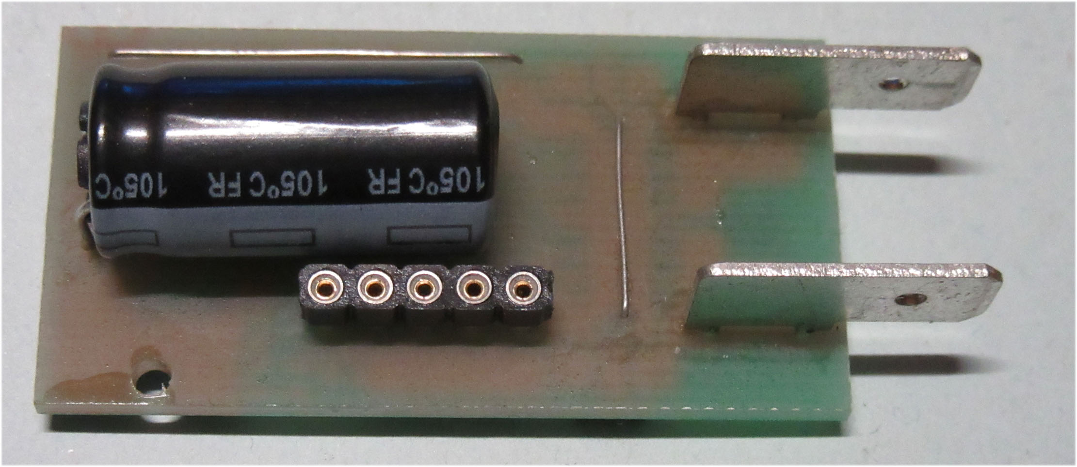

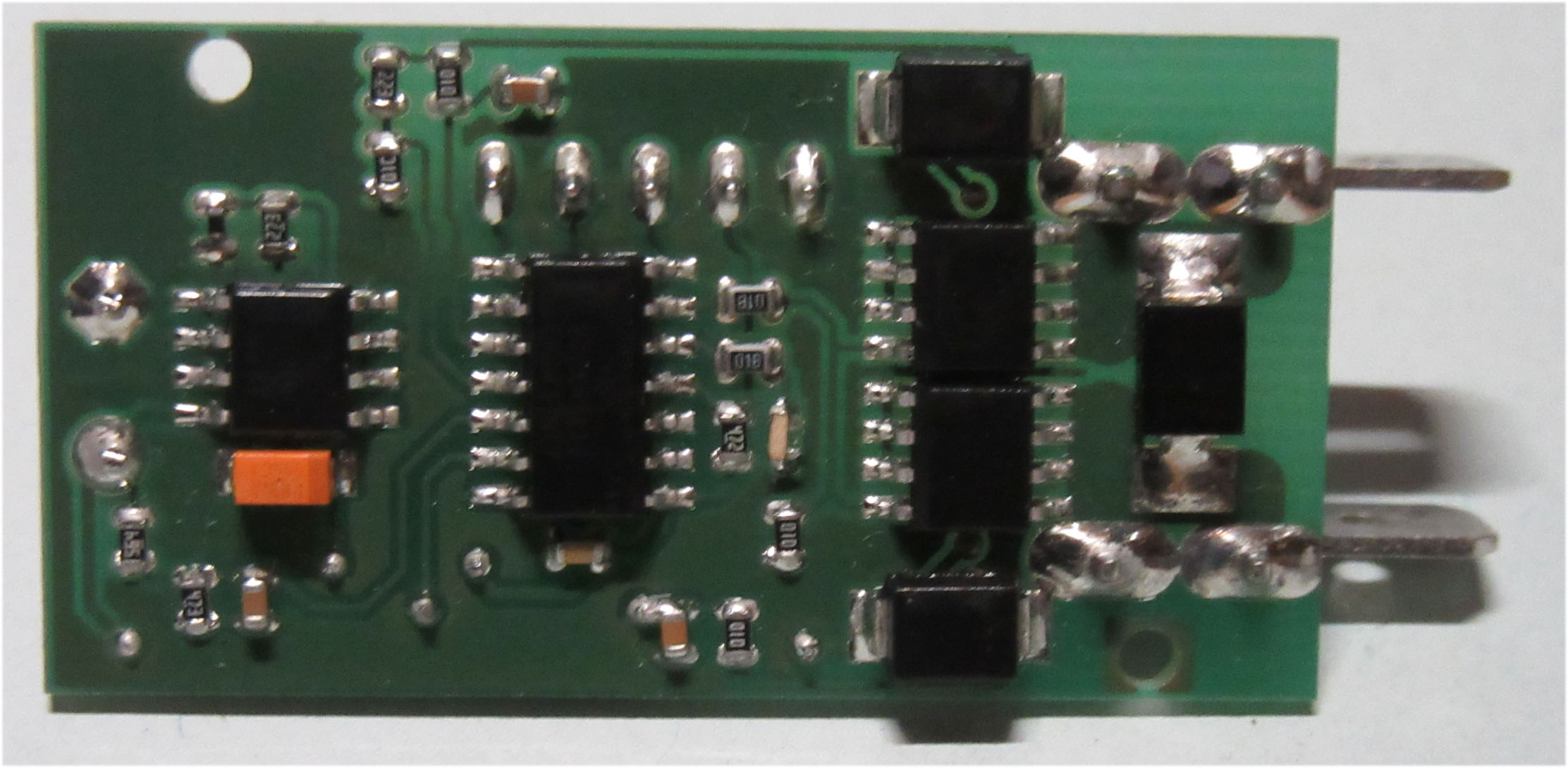

Anbei die Hex-Datei. Fuses sind 0xFF, 0xD5, 0x62. Die Platine ist
einseitig mit Brücken, der Elko liegt angewinkelt auf der TOP-Seite.
Fotos folgen.
Hier die Fotos.
Wer das Teil nachbauen möchte, kann sich bei mir die ASM-Sources
bestellen. Eine Temperaturmessung und eine Spannungsmessung ist im
Programm enthalten. Diese beiden Werte müssen kalibriert und in´s EEPROM
geschrieben werden.
Die Strommessung speichert automatisch nach dem ersten Einschalten den
Wert für eine intakte Blinkanlage in das EEPROM. Ist die Stromaufnahme
im Betrieb deutlich geringer, wird auf Schnellblinken umgeschaltet. Will
man den Blinkgeber an einem anderen Fahrzeug betreiben oder die
Strommessung ist aufgrund einer erschöpften Batterie fehlgeschlagen,
genügt ein Umpolen des Blinkgebers, um die alten Werte zu löschen und
durch eine neue Messung zu ersetzen.
P.S: im Schaltplan nicht eingezeichnet ist eine bidirektionale TVS-Diode
(18V/600W), die zwischen die FastOn-Stecker gelötet ist. Diese
verhindert das Eindringen von Überspannungstransienten in die Schaltung.
Die Pads sind im Layout vorhanden (rechtes Foto, rechte Seite).

von Grobi (Gast)
Ok mal n paar Tage nicht hingeschaut und schon so eine Diskussion
losgetreten :)
also zu der ganzen ABE Geschichte, das ist für ein Motorrad gedacht as
erst noch "gebaut" wird (nicht von mir, man hatte mich einfach nur nach
so einer Blinkerschaltung gefragt) also das ganze Ding muss eh
"abgenommen" werden von daher mache ich mir da keine Sorgen.
Mir ging es eigentlich eher darum ob man das mit dem NPN Transistor und
Spannungsteiler als Treiber / Schalter für den Fet so überhaupt machen
sollte oder besser nicht, natürlich könnte man auch logiclevel Fet
nehmen und direkt ansteuern, aber warum nicht auch mal so.
Das mit der Erkennung ob der Blinker noch funktioniert lässt sich ja
Dank des mc auch einfach regeln, von daher kann ich dann auch gerne im
Fehlerfall die Frequenz verdoppeln.
von Grobi (Gast)
Danke Knut Ballhause (Firma: TravelRec.) für deinen Beitrag und die
Schaltung, wirklich sehr cool!
