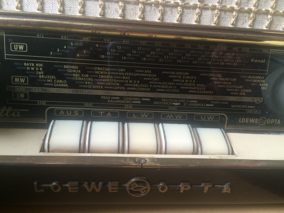

Hallo, bisher habe ich im Internet noch keine Lösung gefunden, vielleicht gibt es ja auch keine für folgendes Problem: Ich würde auf meinem Löwe Opta Bella Röhrenradio gerne auf UW den Klassik-Sender hören, der in München bei 102.3 oder 103.2 liegt, hier reicht meine UW-Tabelle aber nur von 87-100. Gibt es dennoch eine Möglichkeit? (Die anderen Sender werden sehr gut empfangen). Es tut mir leid, wenn mich diese wahrscheinlich "dumme" Frage als absoluten Laien entlarvt - ich bin nur ein großer Fan alter Dinge, habe mir das Radio im Internet gekauft, höre aber nur Klassik.. Ich würde mich sehr über eine Lösung freuen, aber auch ein unkompliziertes "Nein, geht nicht." würde mich der weiteren Suche entbinden, vielen Dank im Voraus, Gruß Nicole
Geht, aber dann stimmt deine Skala nicht mehr! Du mußt die C parallel zu den UKW-Eingangsspulen verkleinern. Evtl geht das sogar mit den Trimmern. Also zuerst den Oszillator. Dann den Sender suchen und danach den/die Einganskreise nachstimmen. Die Spulen würde ich nicht verstellen. Kannst du mal ein Schaltbild verlinken?

Doch, es sind ja hier nur zwei abgestimmte Kreise. Dazu der noch am Eingang, der ist aber sehr breitbandig und macht die paar MHz schon. Beim Bella 700 haben sie sogar die Trimmer gespart. Ich würde da bei L6 den 8,2pF durch einen Trimmer mit 10 pF ersetzen. Da kann man erst mal lustig mit der oberen Bandgrenze spielen. Bei Bedarf dann am Zwischenkreis den 7 pF auch durch so einen Trimmer ersetzen. Den auf max. bei ca. 100MHz einstellen. Etwas üben sollte man aber.
Du kannst versuchen, mit dem Trimmer des Oszillatorkreises etwas zu ziehen (Position merken). Natürlich fehlt dann der untere Frequenzbereich. Ein Spreizen erfordert die komplette Neuberechnung der beiden Abstimmkreise.

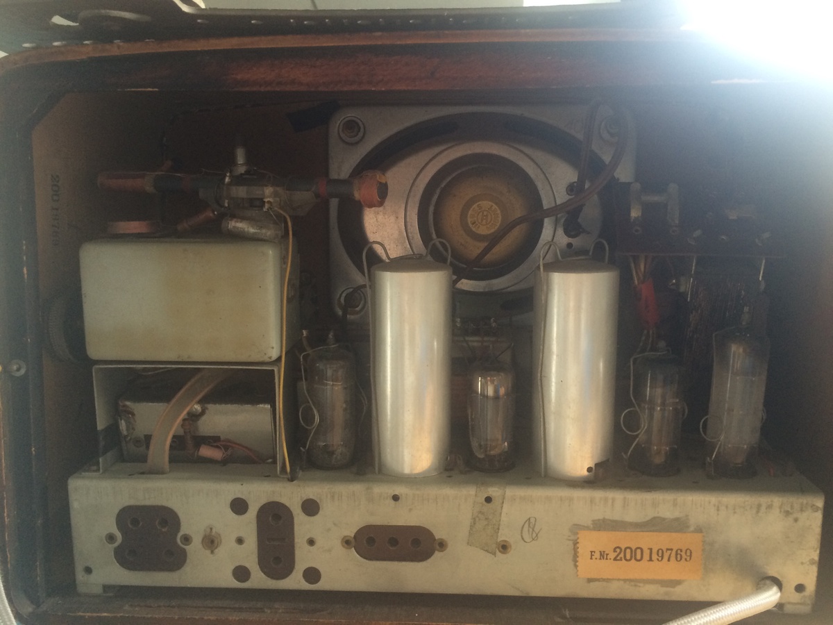

Oh vielen Dank für die schnelle Reaktion und die große Mühe - bin schwer beeindruckt, und habe aber großen Respekt vor den 200V. Ich habe viel zu wenig verstanden, als dass ich mich selbst daran wage würde - immerhin das habe ich verstanden, dass ich es zu einem Fachmann bringen sollte. Habt Ihr da eine Empfehlung für München? Mein Radio ist ein Loewe Opta Bella Type 700W, ich versuche mal ein Foto zu verlinken und nochmals vielen Dank. Nicole
michael_ schrieb: > Ich würde da bei L6 den 8,2pF durch einen Trimmer mit 10 pF ersetzen. > Da kann man erst mal lustig mit der oberen Bandgrenze spielen. > Bei Bedarf dann am Zwischenkreis den 7 pF auch durch so einen Trimmer Er wollte im Emfangsbereich höher also über 10MHz kommen !! Nicht die obere Frequenzgrenze noch nach untern schieben. Warum soll er einen größeren Trimmer reinsetzen? Nach meiner Ansicht reicht es dne Oszillatortrimmer etwas in Richtung kleinere Kapazität zu stellen. Soviel unempfindlicher wird der Empfänger auch nicht. Ralph Berres
Da hast du erst mal Pech. Das hat keine Trimmer und du müßtest den Tuner öffnen. Einen "Fachmann" übergeben lohnt nicht. Besorge dir lieber ein Taschenradio oder eine fertige UKW-Baugruppe und schließe sie am Tonabnehmer an.

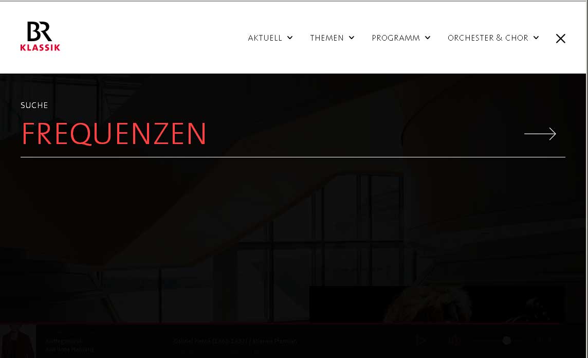

Nicole schrieb: > Ich würde auf meinem Löwe Opta > Bella Röhrenradio gerne auf UW den Klassik-Sender hören, der in München > bei 102.3 oder 103.2 liegt, Falls damit "Klassik Radio" gemeint sein sollte: Die senden in München vom Olympiaturm auf 107,2MHz.
Nein! Die Frequenzen stimmen für BK. Ich bin hier aber auf die häßlichste Seite aller Zeiten gestoßen. Was muß man sich hier als PC-Benutzer von der Smartfonmaffia noch alles gefallen lasse? Die Schrift ist 2cm hoch.
