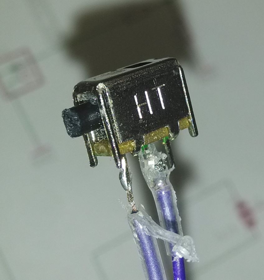

Servus! Ich habe hier ein Lernspiel für Kinder, bei dem ein Taster defekt ist (Bild). Er ist in ein Scharnier integriert, daher brauche ich einen Taster mit zumindest sehr ähnlichen Abmessungen. Das Problem ist, dass der schwarze Kunststoffstift zur Betätigung abgebrochen ist (müsste mindestens 5-7mm lang sein). Der Taster hat einen Öffner- und einen Schließkontakt, wobei nur der Öffner gebraucht wird. Nun meine Frage: Kennt jemand eine Bezugsquelle für solche Taster oder gibt es eine Art "Bauform-Bezeichnung" mit der man einigermaßen zielgerichtet bei den üblichen Verdächtigen die die Kataloge durchsuchen kann? Vielen Dank schon mal und schönen Gruß, Waidler.
So winzig, da sind die üblicherweise sogenannten "Mikroschalter" noch viel zu groß. Mit Zusatz "SMD" kommt wenigstens ein Schiebeschalter dieser Größe: Conrad Nr. 248762 oder auch 1377837 (siebenstellig, die Forensoftware ist dafür noch nicht geändert) ausserdem gibt es noch eine Wudertüte Conrad 707828 Mikroschalter-Sortiment Kemo 30 Teile
Mache doch mal ein größeres Foto. Oder lege den Krümmel auf den Scanner und vergrößere das Bild. http://www.produktinfo.conrad.com/datenblaetter/700000-724999/700256-da-01-de-Kurzhubtaster_PHAP3361.pdf Gruß Thomas Edit: http://www.ebay.de/sch/sis.html?_nkw=10+Stk+momentanen+taktile+Tact+Taster+Schalter+6+x+4+x+1+9+mm+4+polig+SMD+SMT&_itemId=391186528574&_trksid=p2047675.m4096

Als erstes Danke für eure Antworten! Ich habe versucht, ein besseres Bild zu machen. Wichtig wäre, dass es kein Kurzhubtaster ist (es sind ca. 3mm Betätigungsweg). Der Originalschalter ist auch für Durchsteckmontage gedacht, eine SMD-Variante ließe sich aber sicherlich verwenden, wenn die Abmessungen passen. Dass sich ABS mit Aceton "kleben" lässt, habe ich nicht gewusst (again what learned, danke!), allerdings ist das abgebrochene Stück nicht mehr vorhanden...aber sollte sich kein Ersatzteil auftreiben lassen, werde ich versuchen, etwas aus ABS zu "schnitzen"...
Sag mal: Könnte das nicht ein abgewinkelter Kurzhubtaster sein, dem man nur ein extra Häubchen aufgesetzt hat? So, wie er hier: http://www.voelkner.de/products/41966/Kurzhubtaster-Horizontaler-Einbau.html MfG Paul
Thomas F. schrieb: > Wichtig wäre, dass es kein Kurzhubtaster ist > (es sind ca. 3mm Betätigungsweg). Ich vermute mal, das ist ein verkappter Schiebeschalter mit eingebauter Feder und zusätzlichem Betätiger. Grundsätzlich bin ich der Ansicht, das man mit etwas mechanischem Geschick das ganze so umbauen kann, das man einen Mikroschalter anstelle des defekten Schalters verwenden könnte.
Nochmal Danke an alle für die Hilfe, das Spiel tut wieder. Mein mechanisches Geschick ist zwar nicht allzu sehr ausgeprägt, hat aber anscheinend gereicht ;-) Schönen Tag und Gruß, Waidler.

Thomas F. schrieb: > Das Problem ist, dass der schwarze Kunststoffstift zur Betätigung > abgebrochen ist (müsste mindestens 5-7mm lang sein). Da werden die L und R vermutlich nicht passen, aber mach doch eine winzige Blechschraube rein. Die kannst du dann ja sogar "einstellen"
