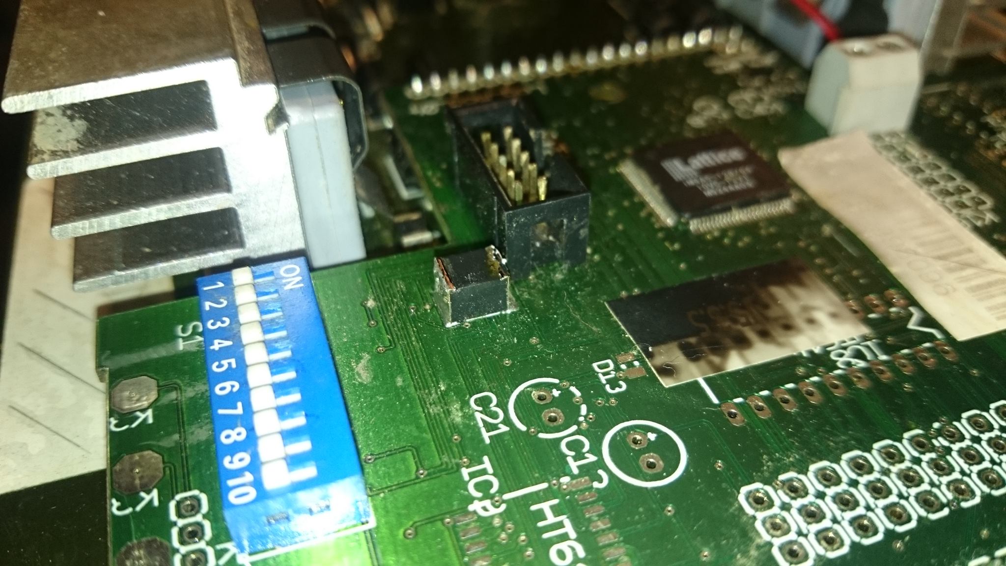

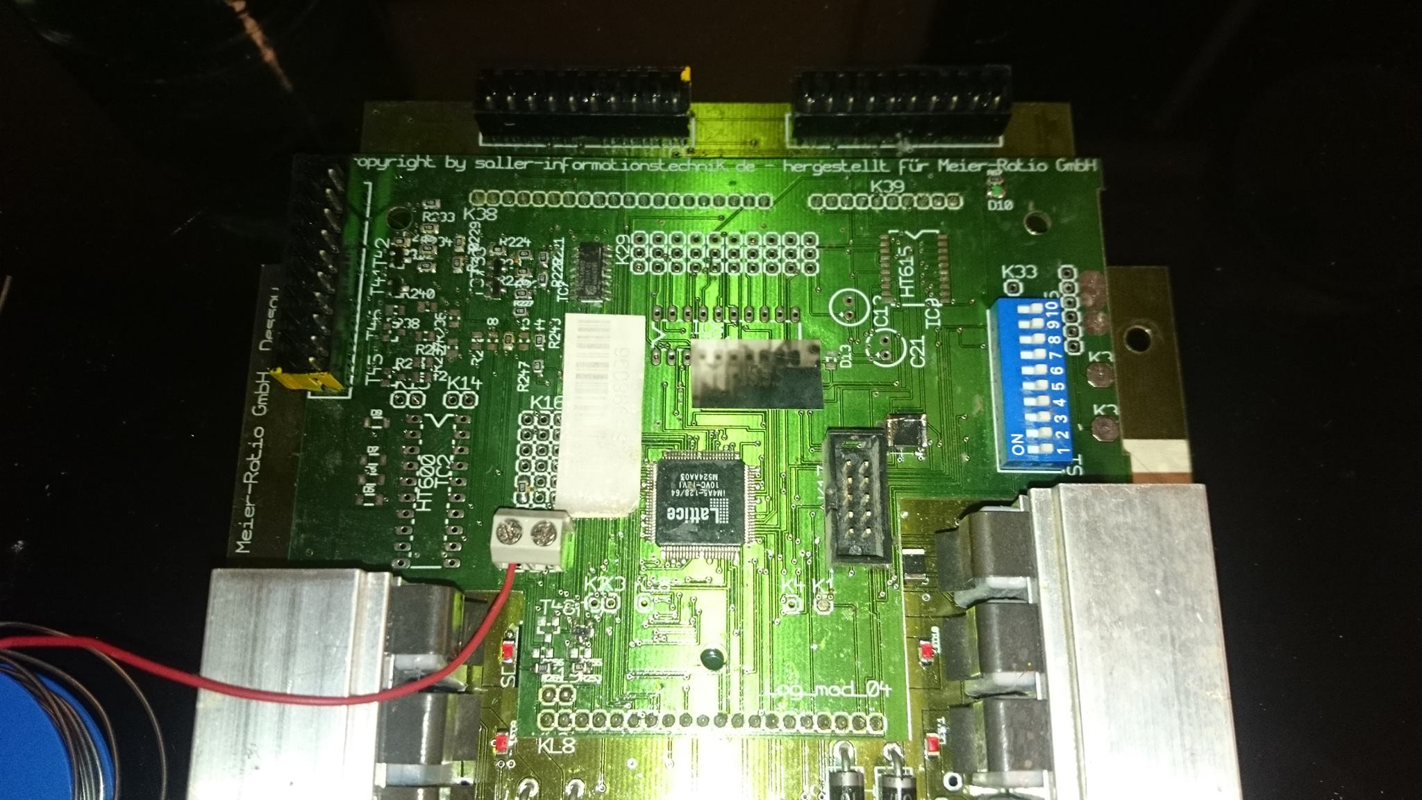

Hallo Zusammen, ich versuche mich gerade an der Reparatur einer Steuerungsplatine aus einem Containerfahrzeug. Neben Fehlern im Leistungsteil, die ich inzwischen behoben habe zeigt auch das CPLD Startschwierigkeiten. Diese konnte ich mittlereile auf das schwarze Bauteil nordostlich des Wannensteckers zurückführen. Hat jemand eine Idee was das sein könnte? Ich hielt es zunächst für eine Sicherung, die ggfs defket ist. Ein Dauerhaftes Überbrücken führt jedoch nicht zum Erfolg. Schließe ich das Bauteil hingegen kurz mit der Pinzette kurz und spiele etwas hin und her läuft die CPLD an und zeigt anschließend ein stabiles Verhalten. Irgend eine seltsame Restebeschaltung? Ein Takt für die CPLD ist vorhanden das habe ich bereits geprüft. Vom Hersteller der Steuerung gibt es keinerlei Schaltungsunterlagen. Freue mich über Hinweiße, Ideen, Tipps Grüße Sepp
ist das ein Quarz? Festgelötet an GND? Kannst Du das Bauteil ggf. etwas besser auflösen? Was ist auf der anderen Seite der Platine?
Das Bild ist nicht so toll. Ein Zoom auf das Bauteil würde einiges einfacher machen. Es Könnte ein Smd Keramikkondensator sein. Beide Enden Kontakte Mitte Schwarz ? Aber es Könnte sicher auch was anderes sein.

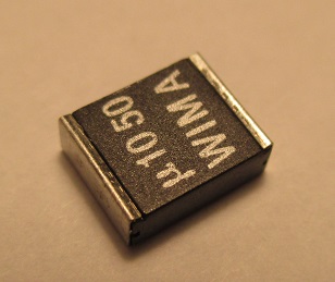

Danek für eure Rückmeldungen, auf der Rückseite des CPLD Boards ist nicht viel ein paar Cs oder Rs. Der Takt kommt aus einem 4060 mit ca. 1Hz Anbei noch ein etwas besseres Foto. Keramik C? möglich, sieht aber irgendwie komisch aus. Ausserdem hätte ich das C näher an der CPLD vermutet.
>Sieht einem SMD-Folien-C sehr ähnlich.
Bei der Größe würde ich eher eine Drossel vermuten.
Ich Tippe auf eine Induktivität mess mal den wiederstand oder falls möglich die Induktivität.
Interessant ist folgendes: Wenn ich das Ding kurzschließe steigt der Strom kurzzeitig stark an. Ich tippe daher auf irgendetwas zwischen VCC und GND. RCL Meter hänge ich morgen hin. Ich habe ja schon an eine seltsame Resetbeschaltung mittels PTC / NTC gedacht.
Keramikkondensator geschrieben aber Folienkondensator im Kopf gehabt :) Könnte von der Größe auch ungefähr passen. du könntest mal messen ob da Spannung anliegt. Und ob du mit dem Brücken dem Cpld durch Kurzschluss einen Reset auslöst.
Vllt zur Stabilisierung der Spannung ist aber nicht so üblich gegen gnd zu schalten hab ich aber auch schon gesehen wir wird den die Platine mit Spannung versorgt
Ne, kein Quarz. Wau, das erste Bild sah echt anders aus. :) Kannst Du die Spannung über dem Bauteil messen? Und ggf. ein Photo von den "paar Cs oder Rs" auf der Unterseite machen?
Sepp Obermair schrieb: > Ein Dauerhaftes Überbrücken führt jedoch > nicht zum Erfolg. Schließe ich das Bauteil hingegen kurz mit der > Pinzette kurz und spiele etwas hin und her läuft die CPLD an und zeigt > anschließend ein stabiles Verhalten. Sepp Obermair schrieb: > Interessant ist folgendes: > Wenn ich das Ding kurzschließe steigt der Strom kurzzeitig stark an. > Ich tippe daher auf irgendetwas zwischen VCC und GND. Du resettest also den CPLD, indem du die Versorgungsspannung kurzzeitig und recht gewaltsam zusammenbrechen lässt. Ich würde dieses Teil mal in Ruhe lassen, und gucken ob der CPLD evtl. ein bestimmtes Power- und Reset-Sequencing benötigt, das die Schaltung eventuell nicht einhält... Ansonsten den Herrn Saller einfach mal persönlich fragen, das Büro gibt es ja noch...

Sepp Obermair schrieb: > Vom Hersteller der Steuerung gibt es keinerlei Schaltungsunterlagen. Hatte ich vorhin überlesen. Der CPLD sieht mir nach Lattice MachXO 2 aus. Der ist eigentlich recht umgänglich (nur 3.3V Versorgung, interner Power-On-Reset). Guck dir mal die Versorgungsspannung mit einem Oszilloskop an. Direkt am CPLD (z.B. an Pin 100), ob die auch 3.3V hat, und sauber ist. Nachtrag: Auf dem Connector neben dem CPLD sind übrigens noch 2 Signale, die den Boot-Zustand verraten: INIT_N und DONE. Düfte Pin 6 und 7 auf dem Connector sein. INIT_N geht nach dem Hochfahren von VCC kurzzeitig auf low, und dann im Betrieb wieder high. DONE ist beim hochfahren high, und geht dann dauerhaft low. (Sehr schönes Auto-Router Design auch... ;-( )
