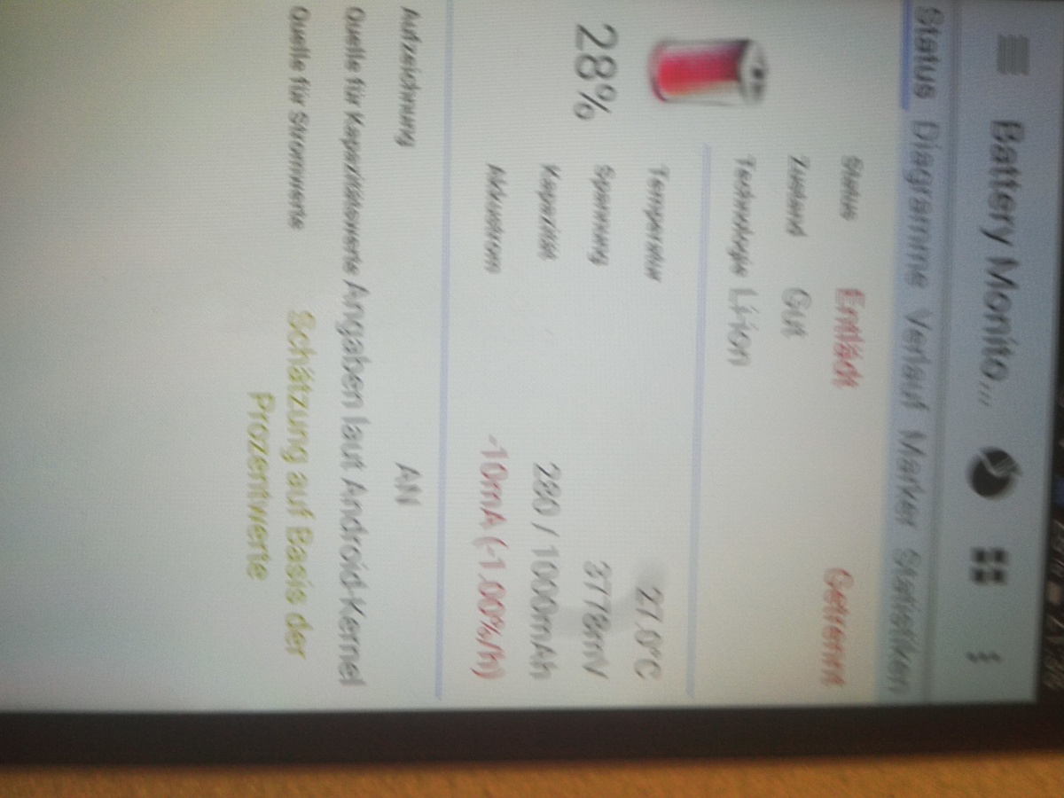

Hallo, Ich habe mein altes Sony xperia tipo mit orginaler Kapazität von 1500mah auf 2 Selbstgebaute superkondensatoren umgebaut. Vor dem umbau musste ich den Akku immer abends laden und am morgen ausstecken so bin ich dann immer über den Tag gekommen. Mit den superkondensatoren hab ich genau den gleichen Rhythmus allerdings komme ich jetzt zu meinem Problem der interne Laderegler wird extreme warm ich lade aus diesem Grund die Kondensatoren mit dem labornetzteil das dauert bei 5a 5min. Hat der Laderegler ne Strombegrenzung oder geht was kaputt wenn ich mi t dem internen Laderegler lade.

Leider kann ich ich die Kapazität nicht messen den mein Kapazitäten Messgerät geht nur bis 1farad . Die Kondensatoren sind in Reihe ich überlege mir eine Ladestation zu bauen die extern ladet mit 5ampere. Was ich auch noch bemerkt hab ist das wenn die Kondensatoren leer sind und das Handy aus geht kann ich es nach ca. 1h wieder starten und habe 20% akku der nochmal 1h Stunde hält.
Timmo H. schrieb: > > auf 5V auflädst, da es die Spannung ja eigentlich gar nicht gibt. Das war auch ein Problem ich musste das Handy rooten da die Steuerung für den Akku durcheinander kam, es gibt eine APP mit der ich das Kalibrieren kann, denn wenn der Akku leer ist und das Handy externe geladen wird steigt die Prozent Anzeige nicht ich muss also ich jedes mal Kalibrieren.

S. M. schrieb: > Selbstgebaute Superkondensatoren die ein Handy 24 stunden > versorgen? > Schnell Patent anmelden du bist schon fast reich. Ne ca. 12 Stunden das Handy braucht 10-30ma also könnte man auch die Kapazität ausrechenen. Allerdings habe ich keine sim drin also wird keine Datenverbindung hergestellt das spart akku. Jedoch wenn ich im WLAN bin und auf YouTube geht die Batterie deutlich schneller leer.

man bräuchte rund 144 Farad für 10mA 12 Stunden wenn meine Berechnung nicht komplett am Wald vorbei ist.
S. M. schrieb: > man bräuchte rund 144 Farad für 10mA 12 Stunden wenn meine Berechnung > nicht komplett am Wald vorbei ist. Da hast recht jedoch verbraucht des handy 10ma wenn der display an ist halt auf dunkelste Stufe. Im standby sind es nur 1-3 ma

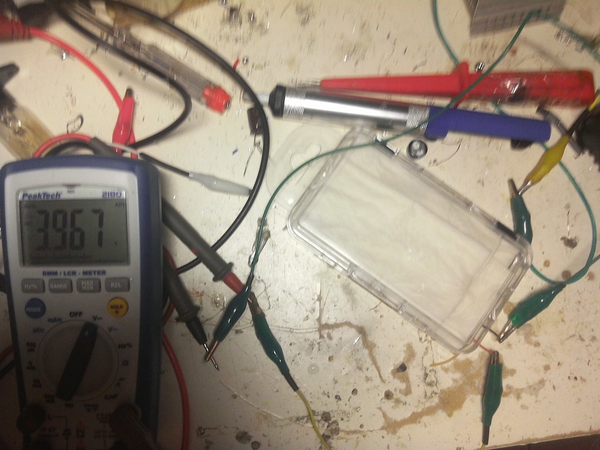

Hier sieht man zwei caps auf 4 Volt geladen sie sind baugleich mit denen die ich ham Handy verwende also auch gleich groß. Leider noch etwas unprofessionell mit Taschentüchern die vom Elektrolyt zerfressen werden das werde ich noch verbessern. Könnte ich vllt küchen Tuch verwenden ich habe gehört es soll sich nicht auflösen?

Sebastian B. schrieb: > Hier sieht man zwei caps auf 4 Volt geladen sie sind baugleich mit denen > die ich ham Handy verwende also auch gleich groß. Leider noch etwas > unprofessionell mit Taschentüchern die vom Elektrolyt zerfressen werden > das werde ich noch verbessern. > > Könnte ich vllt küchen Tuch verwenden ich habe gehört es soll sich nicht > auflösen? Der ganze Arbeitsplatz ist unprofessionell.
Küchentuch und Taschentuch sind - soweit ich weiss -, beide aus Cellulose. Nur etwas unterschiedlich aufbereitet. Da müsste man was anderes nehmen, aber das käme auf das Elektrolyt an.
