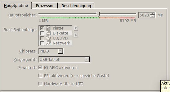

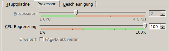

Wie viel CPU-Cores und RAM ist der virtuellen Maschine denn zugeordnet? Wie ist die virtuelle Maschine Konfiguriert? Gruß Daniel
Ich hänge es mal als Screenshot an.
chris_ schrieb: > heute habe ich Atmel Studio 7 auf einem Laptop installiert ( Lenovo > XE121 ). Nach meiner Erfahrung sind Laptops eine schlechte Wahl für länger laufende Software. Läuft ein core wenige Sekunden unter Volllast wird ihm zu warm und er taktet runter. Bei Desktops habe ich das noch nicht so beobachtet, ist wohl den "mobilen" CPU-Versionen nötig. Selbst der Energymodus auf "Volle Pulle ohne Rücksicht auf den Akku" nützt nicht, der CPU wird einfach zu heiß weil Laptops nun mal schlecht entwärmen. Mal kurz Webseiten aufrufen macht die CPU nicht heiss 15 Sekunden am stück kompilieren schon. -> wenn es nicht unbedingt mobil sein muß Desktop-CPU als Arbeitstier beschäftigen.
Dein Rechner hat 4GB Ram aber du gibst der virtuellen Maschine satte 5GB. Sowas kann definitiv nicht funktionieren.

>Dein Rechner hat 4GB Ram aber du gibst der virtuellen Maschine satte >5GB. >Sowas kann definitiv nicht funktionieren. Nein, er hat 8GB, ich gebe der VM 5GB bleiben 3GB für Linux.

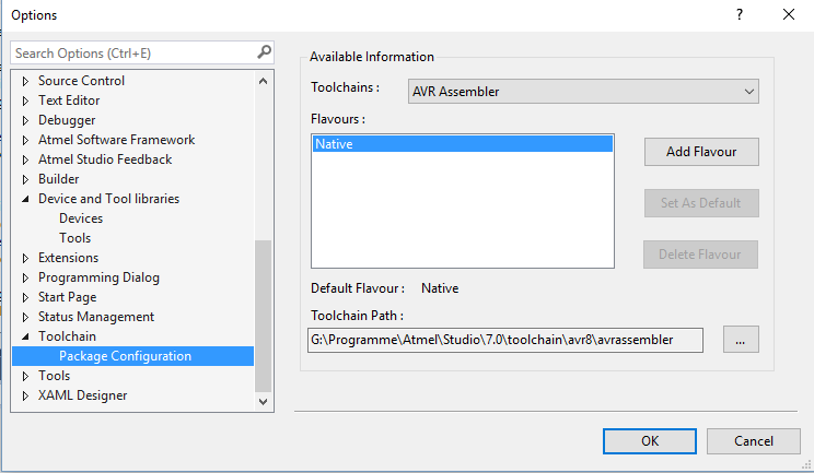

Hallo, Da ich für mein unten genanntes Problem auf die Schnelle keinen geeigneten thread gefunden habe und hier offenbar Autoren mit Erfahrung am Werke sind, erlaube ich mir, etwas vom Thema abzuweichen und hoffe, deswegen nicht gleich gelöscht zu werden: Ich habe soeben Atmel Studio 7 erfolgreich installiert und bisher nur einmal versuchsweise etwas kompiliert, das ist nicht auffällig langsam abgelaufen. Diese Installation erfolgte auf dem Windows-LW c: (SSD). Zuvor hatte ich das GANZE WOCHENENDE damit verbracht, eine Installation auf einem anderen LW durchzuführen, was immer schon beim Versuch, ein Projekt einzurichten mit div. Fehlermeldungen ("Required toolchain is missing or corrupt. Please repair Atmel Studio installation from 'Add or Remove programs" usw. und einem folgenden Absturz von AS7 endete. Kann es wirklich sein, dass man zur Programmierung eines lumpigen Atmega ein solches Ungetüm von 2,5 GB auf seiner Programm-SSD installiert haben muss oder geht das auch anders? Wenn ja, was wäre zu beachten?
funkpurzel schrieb: > Kann es wirklich sein, dass man zur Programmierung eines lumpigen Atmega > ein solches Ungetüm von 2,5 GB auf seiner Programm-SSD installiert haben > muss oder geht das auch anders? > > Wenn ja, was wäre zu beachten? (1) AVR-GCC Compilertoolchain (gibts als standalone Download bei Atmel (auch für Linux übrighens)) (2) Make (und eins der Makefile-Beispiele, google das) (3) Avrdude + Treiber für verwendeten Programmieradapter (4) Texteditor Deiner Wahl. Wenn (4) zu spartanisch ist dann hilft auch (4a) Java Runtime (4b) Eclipse (4c) AVR-Eclipse-Plugin Das ist das andere Ende der Skala. Aber selbst das fühlt sich trotz Java immer noch leichtgewichtiger an als das Atmelmonster. Und die Code-Intelligence ist bei Eclipse um zwei Größenordnungen besser.
Hallo, Bernd K. Ich bin nur Gelegenheitsprogrammierer und mir fehlen leider die Fachkenntnisse und die Routine, um mir eine eigene Entwicklungsumgebung zusammenzubauen. Besonders vor dem Make graut mir. Ich hatte schon früher mal was mit AVR Studio 4 gemacht, damit bin ich ganz gut zurechtgekommen, dort wird ja Make und auch der AVRdude weitgehend automatisch konfiguriert. Zu AS7 wollte ich wegen der Möglichkeit, die Arduino Libraries zu nutzen. Das scheint ja ganz gut zu funktionieren. Eclipse wollte ich mir aber schon immer mal anschauen. Kann man in Eclipse und dem Plugin die Arduino Libraries verwenden? Ich besitze einen AVR Dragon. Könnte ich damit in Eclipse debuggen? An dem AtmelStudio 7 würde mich die Größe von 2,5 GB allein noch nicht mal stören, wenn es sich denn nur auf einem anderen als dem Programm-Laufwerk installieren ließe.
funkpurzel schrieb: > An dem AtmelStudio 7 würde mich die Größe von 2,5 GB allein noch nicht > mal stören, wenn es sich denn nur auf einem anderen als dem > Programm-Laufwerk installieren ließe. Also ich habe meins auf Laufwerk G: installiert
NACHTRAG. Meine Anfrage galt in erster Linie der Installationsmöglckeit auf einem LW ungleich c:. Dennoch Danke für die Tipps.
funkpurzel schrieb: > NACHTRAG. > > Meine Anfrage galt in erster Linie der Installationsmöglckeit auf einem > > LW ungleich c:. > > Dennoch Danke für die Tipps. Notfalls wenn alle Stricke reißen dann setz halt einen Symlink für das ganze Verzeichnis, damit bekommst Du alles umgebogen. Alter Unix-Trick, geht jetzt 30 Jahre später endlich auch unter Windows.
Bearbeitet durch User
funkpurzel schrieb: > NACHTRAG. > > Meine Anfrage galt in erster Linie der Installationsmöglckeit auf einem > > LW ungleich c:. > > Dennoch Danke für die Tipps. Aber das geht doch problemlos. Einfach auf angepasste Installation und dann den Pfad anpassen.

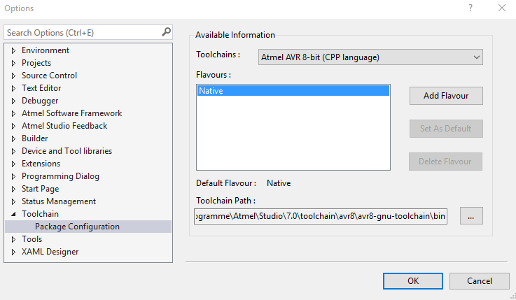

Hallo, Timmo H. Ja, ich hatte ja die ganze Zeit versucht AS7 V.7.0.634 bzw. V.7.0.790 als Web- und Full Installation auf V: zu installieren. Die Insatallation klappte immer, aber schon beim Versuch, ein einfaches CPP-Projekt einzurichten war Schluss. An Kompilieren war nicht zu denken. Den Jungo hatte ich versuchweise nachinstalliert, er trug keine gelbe Marke in der Systemsteuerung Die Toolchains hatte ich in mehreren Versionen nachinstalliert. Was soll man sonst noch anstellen? Wenn es bei dir geht muss ebei mir doch auch gehen.
So, ich habs möglicherweise geschafft: Wenn ich AS7 auf c: installiere, ist anscheinend nach der frischen Installation der default toolchain path ...\toolchain. Wenn man dann ein CPP-Projekt konfiguriert, funktioniert alles. Wenn ich AS7 auf v: installiere, ist nach der frischen Installation der default toolchain path ...\toolchain\avr8\avrassembler. Wenn man dann ein CPP-Projekt konfigurieren will, scheint sich dies nicht automatisch auzupassen und dann gehts natürlich nicht.
Bei mir ist es brav G:\Programme\Atmel\Studio\7.0\toolchain\avr8\avr8-gnu-toolchain\bin (bei CPP Language), also da wo es auch wirklich liegt.
Bei mir sah nach einer Installation von AS7 auf ein LW ungleich c: der option Path so aus wie auf deinem linken Bild. Das hatte ich aber nicht beachtet bzw. nicht bemerkt, weil ich mir dachte, dass durch die Wahl eines CPP-Projekts automatisch der Pfad zu einer passenden toolchain vorbestimmt wird (und nicht wie hier (sinnlos) auf den Pfad zum Assembler). Nach einer Installation von AS7 auf das LW c: sah der option Path automatisch so aus wie auf deinem linken Bild. Es funktionierte also. Ich habe dann auf LW v: installiert und bei der Konfiguration meines ersten Versuchsprojekts den Pfad von Hand wie auf deinem rechten Bild einstellen müssen. Das funktioniert jetzt auch.
