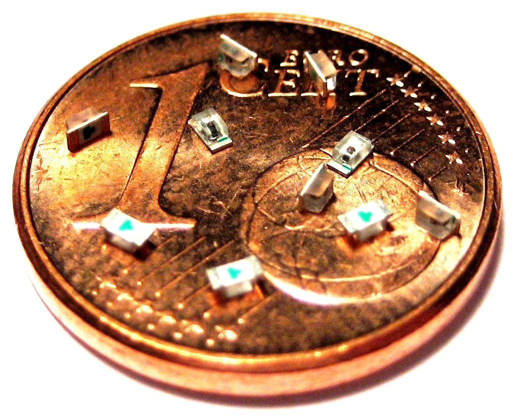

Hallo, ich bin recht neu in der Welt der Elektronik und bräuchte Hilfe. Ich habe vor eine Platine ca. 9x9cm mit SMD LED 0603 auszustaten. Das Bild verdeutlicht wie klein die LEDs sind und ich habe keine Möglichkeit daraus eine Platine zu bauen. Idee: Auf der 9x9 Platine sollen so ca 50-100 SMD LED 0603 verbaut werden die ich dann einzelnd ansprechen kann. Am besten komplette Platine mit den LEDs bestücken ohne Zwischenraum, aber ich weiß nicht wie es technisch realisierbar ist. Am Rand sollen dann die Kontakte sein zum ansteuern der einzelnen LEDs. Die Frage ist das möglich sowas fertigen zu lassen? Hat jemand Erfahrung mit so einer Fertigung? Kann jemand Firmen empfehlen die es herstellen können? Die Langlebigkeit kann erstmal außer acht gelassen werden da es erstmal nur für Tests benötigt wird. Viele Dank

Das scheinen mir keine 0603-LEDs auf dem Bild zu sein. Die sind noch deutlich kleiner, oder? Welche Maße haben die LEDs denn überhaupt?

Felix Adam schrieb: > Das scheinen mir keine 0603-LEDs auf dem Bild zu sein. Die sind > noch > deutlich kleiner, oder? Welche Maße haben die LEDs denn überhaupt? Das kann schon hinkommen. 0603 sind 1,6mm in der Länge und das 1 Cent Stück ist 16mm Durchmesser. Der Länge nach müssten also 10 Leds aufs Cent Stück passen was gefühlt hinkommt.
@ Sebastian V. O. (sebi_s) >Das kann schon hinkommen. 0603 sind 1,6mm in der Länge und das 1 Cent >Stück ist 16mm Durchmesser. Der Länge nach müssten also 10 Leds aufs >Cent Stück passen was gefühlt hinkommt. Ja, aber wenn man davon 100 Stück verbauen will, muss man mal grob 2x1mm pro LED rechen, macht als 10x10 Array 20x10mm. Der OP träumt von 9x9mm. Das wird SEHR sportlich, zumal man ja noch die Matrix verdrahten muss. Klingt nach Microvia und Via in Pad. Ob da sinnvoll ist.? Eher sowas hier. http://www.watterott.com/de/Monochrome-096-128x64-OLED-graphic-display Mit humanem Aufwand bekommt man auch die Trägerplatine so kleine wie das Display, wenn es denn nötig ist.
@ Harry (Gast) >> Der OP träumt von 9x9mm. >nix mm: cm ;o) Ahhh, Tomaten auf den Augen (und unbewußt die Assoziation mit der Cent-Münze) Na dann ist das eine Standardaufgabe für jeden Mittelklassebastler. Der OP sollte eine direkte Anfrage iom Forum Markt starten, incl. Preisvorstellung. Bei http://www.pcb-pool.com/ppde/index.html kostet eine 9x9cm^2 Platine ca. 33 Euro, beim Chinamann oder in Südosteuropa die Häfte und weniger. Dann muss man nur noch einen lieben Mitmenschen finden, der die Platine entwirft und ggf. bestückt.
