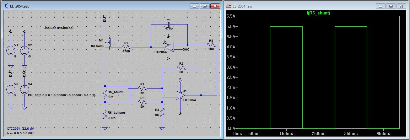

ich habe eine Schaltung für eine elektronische Last entworfen, bei der
ich den Sollwert mit einen DAC vorgeben möchte. Um den Sollwert
unabhängig vom Widerstand der Massezuleitung vorgeben zu können will ich
den Spannungsabfall am Shunt über einen Differenzverstärker dem Regel
OPV zuführen. Das klappt bis jetzt auch in Theorie und Praxis,
allerdings habe ich einen Effekt, bei dem ich nicht weiter weiß und
hoffe von Euch Rat zu bekommen:
Dimensioniere ich den Diff-Amp als Gain 1 und gebe für die Spannung von
0.5V für die Vollaussteuerung(5A@0.1R Shunt) am DAC aus bekomme ich eine
sehr gute Impulsantwort ohne jegliche Überschwinger(Bild

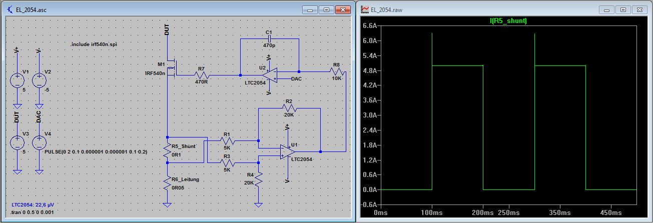

"DAC_0_5V_U1Gain1"). Möchte ich jetzt aber den Spannungsbereich des
DAC's(0-2.5V) besser ausnutzen und stelle am Diff-Amp einen Gain von 4
ein, so bekomme ich Überschwinger(Bild "DAC_2V_U1Gain4"), die ich nur
ansatzweise und dann nur durch einen vergleichsweise großen C von ca.
100nF im Rückkopplungszweig in den Griff bekomme.
Habe jetzt schon diverse OP'Vs sowie R und C Kombinationen getestet,
muss aber zugeben, dass meine analogen Kenntnisse hier enden.
Habt Ihr einen Tip für mich?
Zur Not würde ich die DAC Spannung mit bspw. einem LTC1043 auf ein
viertel runterteilen um dann mit Gain 1 weitermachen.
Danke und Gruß
Stefan
von Sascha (Gast)
Da solltest du dich vielleicht eher mit Regelungstechnik beschäftigen.
Wenn man den Verstärkungsfaktor erhöht und ein schwingfähiges System
hat, bekommt man Schwingungen. Da ist der Diff-Amp nicht Schuld dran,
der tut imho seinen Job.

von Michael B. (laberkopp)
Nun, U2 hast du kompensiert mit C1, aber U1 nicht. Letztlich musst du C1
sowieso an das reale Verhalten der Regelstrecken anpassen, eine
Simulation hilft einen passenden Startwert zu finden, aber danach kommt
der Unterschied zwischen Theorie und Praxis.
Und richtig, LTC2054 ist nicht so geeignet.

@Michael Bertrandt
Stimmt, die Kompensation hilft etwas, muss hier nochmal ausführlicher
simulieren und gute Startwerte zu finden.
