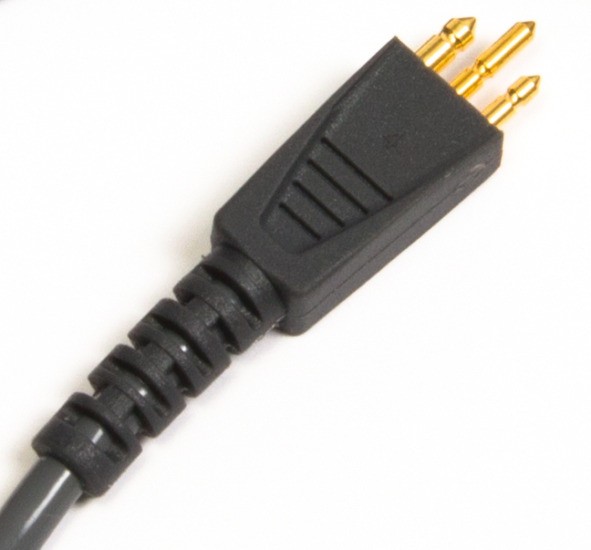

Hallo, ein Kabel (Adapterkabel Klinke-Sonderanschluss) hat einen Sonderstecker dran. Dieses Kabel kann ich bisher von zwei Herstellern beziehen. Einmal vom Originalhersteller für 70 Euro - Qualität mies, steif, zwei Monate bis Wackelkontakt und nach drei Monaten unbrauchbar. Oder per Aliexpress von irgendeiner Chinesenbude für 3 Euro - Qualität noch mieser, Steckergehäuse kleiner und Kabel flexibel. Dafür besteht der Stecker mutmaßlich aus gepressten Popeln und ist nicht besonders wärmestabil (sprich kann nicht mit einem Schrumpfschlauch als Knickschutz überzogen werden). Ich hätte gerne diesen Stecker in der kleinen Bauweise (also mit kurzer Tülle) aus Silikon o.ä. mit einem dünnen, flexiblen Kabel wie bei In-Ear-Kopfhörern. Über das Kabel wird keine Leistung übertragen, nur Audio. Das Kabel ist nicht kritisch, wenn der Versuch nicht klappt, dann klappts halt nicht - aber wenn ich eine Alternative zum ständigen Rumärgern hätte wärs schon schön. Im Kabel ist keinerlei Elektronik drin und mechanisch belastbar muss es auch nicht sein. Kabelbruch ist trotzdem unerwünscht. Womit stelle ich das her? Was nehme ich für die Gießform, was nehme ich zum Gießen? Womit kann ich die Steckkontakte realisieren (habe an zurechtgedremelte und vernickelte Massivkupferleiter gedacht)? Wie schaffe ich einen brauchbaren Knickschutz? Kugelschreiberfeder mit eingießen? Den Stecker gibt es nicht zu kaufen. Jedenfalls nicht in den Stückzahlen, die ich zu bezahlen bereit bin. Diese Stückzahl ist etwa zehn Stück :D. Wer hilft mir?

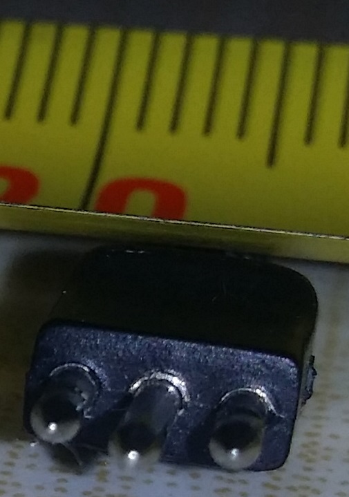

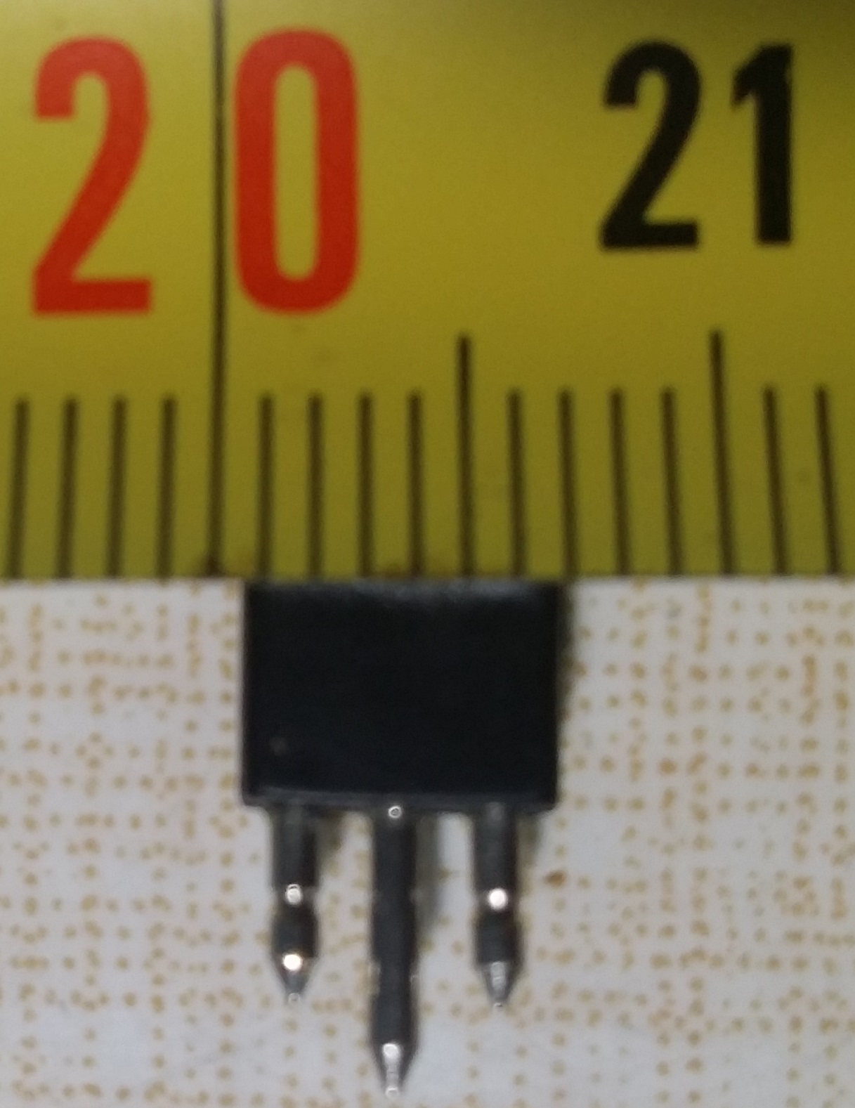

Hallo, mache mal bitte ein Bild von vorne auf den Stecker, am besten mit einen daran gehaltenen Lineal und stelle es hier ein. Ist der mittlere Stecker auf der gleichen Ebene wie die beiden anderen? Ich habe da so einen Verdacht... MfG Markus

Radler schrieb: > wie wärs, wenn du nicht den Stecker nachbaust, sondern die Buchse > tauschst?? Geht leider nicht, da die Buchse an ein Implantat-Zubehörteil angeschlossen wird - und wenn da was defekt geht habe ich ein sehr großes Problem. MarkusWi schrieb: > Hallo, > > mache mal bitte ein Bild von vorne auf den Stecker, am besten mit einen > daran gehaltenen Lineal und stelle es hier ein. > Ist der mittlere Stecker auf der gleichen Ebene wie die beiden anderen? > Ich habe da so einen Verdacht... Kann ich grad nicht, allerdings ist der mittlere Pin tatsächlich auf der gleichen Ebene. Hole ich aber nach. Stecker zum Schlachten für die Kontaktteile habe ich mittlerweile genug. Epoxy klingt gut, das ist recht einfach zu kriegen und einigermaßen verarbeitbar. Sollte ich mit dem Proxxon-Schleifer danach auch in die gewünschte Form kriegen. Von der Kugelschreiberfeder als Knickschutz haltet ihr nichts? Hätte halt den Vorteil, dass ich nicht den Platz für einen Krater mitgießen muss. Schrumpfschlauch halte ich für keine gute Idee, der wird nämlich so hart wie ein Brett (jedenfalls meiner). Die Maße sind recht kompakt, geschätzt ist der Stecker nicht mehr als einen cm breit und einen halben hoch. Hier sieht man die Kopie davon: http://images.google.de/imgres?imgurl=http%3A%2F%2Fi00.i.aliimg.com%2Fphoto%2Fv5%2F459701476%2FHigh_quality_3pin_Cord_body_hearing_aid.jpg&imgrefurl=http%3A%2F%2Fgerman.alibaba.com%2Fproduct-gs%2Fhigh-quality-3pin-cord-body-hearing-aid-soft-cable-cord-hearing-aid-wire-459701476.html&h=770&w=800&tbnid=i25trcAc617MgM%3A&docid=RRoW4ad0fG-J4M&itg=1&ei=WXvEVpXAGoP6ywP0t4fgDg&tbm=isch&iact=rc&uact=3&dur=788&page=1&start=0&ndsp=41&ved=0ahUKEwjV0KWZ-f7KAhUD_XIKHfTbAewQrQMIYzAV (einer der Pins ist dünner als das Original, passt aber trotzdem)

Ich reiche hier schonmal die Bilder nach - damit sollte ersichtlich werden, dass die Thermoelement-Stecker nicht passen.
michael_ schrieb: > Ich würde mir aus einem orig. Stecker einen Opferstecker mit 2,5mm > Buchse basteln. > Und dann so ein Kabel 3,5---2,5mm als Verschleißteil nehmen. > http://www.reichelt.de/A-V-Kabel-Klinke-/AVK-313-0... Prinzipiell eine gute Idee, aber leider mit dem Nachteil, dass ich am Kopf dann irgendwo den 2,5mm-Stecker im Kabel habe. So wie es aktuell aussieht werde ich so einen chinesischen Stecker schlachten um an die Kontaktpins zu kommen oder mir selber welche aus Kupfer fräsen und danach vernickeln und das ganze dann in ein Epoxy-Gehäuse eingießen.
Hallo, Ui, ich dachte, das wäre um eine Größenordung größer... Daß das so klein ist, hätte ich nicht gedacht - ich hatte eher die Größe eines XLR-Steckers vor Augen. Sorry für die Mühe des Einstellens! Das Nachbauen wird dann aber sportlich und ich würde mal (wenn Du mit Deinen Mitteln nicht weiter kommst) an Deiner Stelle beim örtlichen Modellbauclub anklingeln, die haben u.U. das richtige Material und Werkzeug dafür... Grüße Markus
