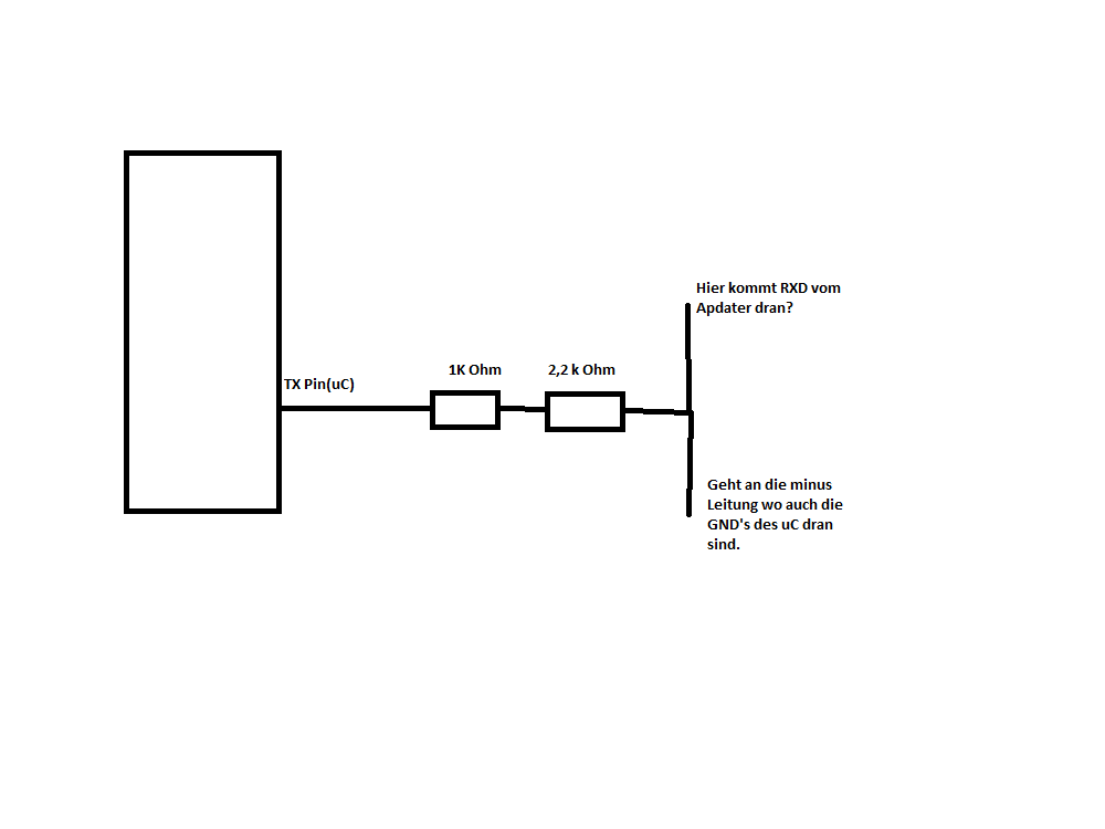

von Stefan F. (Gast)
Male mal bitte deine seriellen Verbindungen auf oder mache ein Foto.
Ich ahne, dass du deine seriellen Leitungen doppelt belegt hast (durch
den µC des Arduino Uno und deinen einzelnen Chip).
Mess mal die Leerlaufspannung am TxD Anschluss deines USB/seriell
Kabels.
Der µC sollte ungefähr mit der gleichen Spannung versorgt werden. Oder
du kümmerst dich um einen geeigneten Pegelwandler.

von Jan N. (jan_n497)
> Kabels.
3,33 Volt wenn ich mein Multimeter an GND des Apdaters und an TXD
anschließe.

von Sebastian S. (amateur)
Entweder Deine Hardwarebeschreibung ist unvollständig oder Du brauchst
tatsächlich keinen Pegelwandler...
von Walter S. (avatar)
> anschließe.
dann solltest du ein Adapter mit 5V besorgen

Wäre das so richtig wie in der Zeichung?
Falls ja werde ich es mal morgen ausprobieren.

Und sieh dir auch den Spannungsteiler nochmal an. Der stimmt noch nicht.
Du hast da jetzt einen Kurzschluss zwischen RX und GND...
Da das sehe ich auch grade.
"Den mit dem kleineren Wert
an den TX-Pin des AVR, den anderen an GND. RX vom USB-Adapter an die
Verbindung der beiden Widrstände und mal testen, ob es hilft."
Also mit dem 1K Ohm widerstand an denn TX Pin des Atmegas und der 2,2 k
Ohm geht an GND. Aber wo muss jetzt der RX Anschluss ran? Zwischen die
beiden Widerstände?
Jan N. schrieb:
> Aber wo muss jetzt der RX Anschluss ran? Zwischen die beiden
> Widerstände?
Ja.
Siehe Spannungsteiler: Ue ist am USB Konverter, Ua ist am RX.
