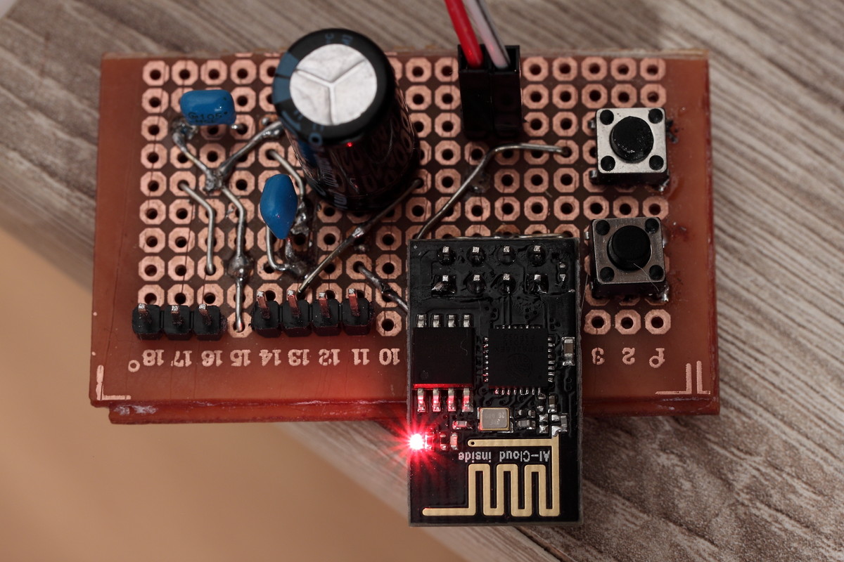

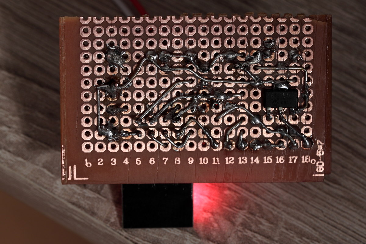

Hier mal noch meine laienhafte Arbeit des Prototypen, das wollte ich euch nicht vorenthalten xD ... für meinen zweiten Lötkolbeneinsatz finde ich das gar nicht mal so schlecht! Funktioniert jedenfalls fehlerfrei, die Lötstellen sind aber sicher grausam ... beim nächsten mal werde ich die Platine wohl ein wenig weniger eng bestücken ... Läuft seit ein paar Tagen im Dauerbetrieb bis auf den genannten Farbverlauf fehlerfrei. Ich denke ich werde es so lassen und nochmal ordentlich verlöten. Grüße
Das mit dem Löten üben wir aber nochmal. ;-) Das sieht wirklich sch..e aus. Gruß Andreas
Bearbeitet durch User
naja ich weiss auch nicht ... hab so das gefühl, das lot hält überall, nur nicht da, wo es soll xD man hält das lot genau da an wo es sein soll und es fließt einfach am lötkolben hoch und wenn man pech hat am benachbarten lötpunkt und bildet eine brücke ... mit der zeit wird das schon^^
Erst den Lötkolben an die Lötstelle halten und 1-2s aufheizzen. Dann erst Lötzinn zuführen. Dann klappt das schon. Du lötest eindeutig zu kalt. Gruß Andreas
Habe ich am ESP zwei mal probiert ... leider fallen die PINS einfach ab :/ Jetzt verstehe ich auch zunehmend den Sinn von Sockeln xD Also Sinn ist es grundsätzlich, mit dem Lötkolben die Stelle aufzuheizen, an der das Lot kommen soll um dann dort das Lot direkt zum schmelzen zu bringen? Grüße
Paul Felz schrieb: > Also Sinn ist es grundsätzlich, mit dem Lötkolben die Stelle > aufzuheizen, an der das Lot kommen soll um dann dort das Lot direkt zum > schmelzen zu bringen? Nicht ganz. Du kannst das Lötzinn schon auf den Kolben zuführen während er auf der Lötstelle liegt. Aber die Lötstelle muß vorher aufgeheizt sein. An einem ESP würde ich jetzt micht gerade üben. Nicht daß die jetzt besinders teuer wären, aber die Lötpunkte sind hier recht klein. Wenn man zu lange darauf herumbrutzelt, gehen die ab. Der Trick dabei ist: heiß aber kurz! Wenn der Lötkolben nicht heiß genug ist, machst Du die Leiterbahnen oder die Bauteile kaputt. Anhaltspunkt: nach 3s sollte alles vorbei sein. Ich bin ja sonst nicht so ein Freund von Youtube Filmchen wenn es um Erklärungen geht. Aber in diesem Fall würde ich mal in Youtube einige Videos anschauen wie richtig gelötet wird. Da findet sich bestimmt einiges. Gruß Andreas
Vielen Dank, kurz und heiß also ... so oder so ähnlich habe ich das schonmal irgendwo gelesen ... und die Lotstelle sollte hinterher glänzen, dann ist alles schick ... naja im obenliegenden Falle war ich einfach froh, das es überhaupt irgendwie gehalten hatte. Wie gesagt, ich habe mich da wohl für den Anfang gnadenlos übernommen. Grüße
