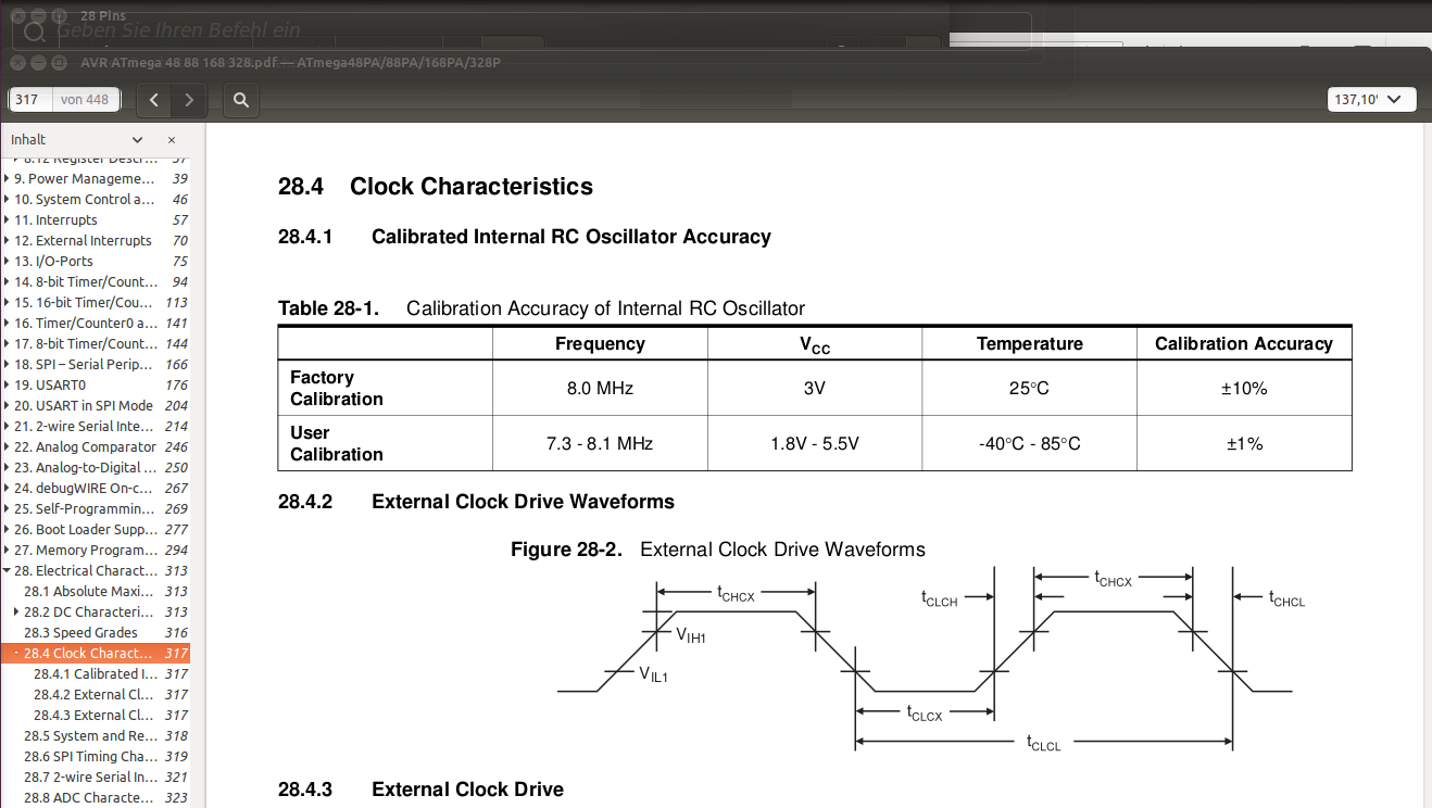

Nein, dann ist die Abweichung mit Sicherheit noch viel größer. Laut Datenblatt darf die Taktfrequenz für 3V bei 25°C bis zu + und - 10% abweichen. Macht zusammen bis zu 20%. Wie gesagt habe ich in der Praxis auch schonmal mehr als 10% Abweichung erlebt, bei 3.3V und ungefähr 25°C. Was dem Datenblatt auch nicht widerspricht.
Stefan U. schrieb: > Laut Datenblatt darf die Taktfrequenz für 3V bei 25°C bis zu + und - 10% > abweichen. Macht zusammen bis zu 20%. Blödsinn. Calibrated Internal RC Oscillator The Calibrated Internal RC Oscillator provides a fixed 1.0, 2.0, 4.0, or 8.0 MHz clock. All frequencies are nominal values at 5V and 25⋅C. [...] At 5V, 25⋅C and 1.0, 2.0, 4.0 or 8.0 MHz Oscillator frequency selected, this calibration gives a frequency within ± 3% of the nominal frequency. Stefan U. schrieb: > Wie gesagt habe ich in der Praxis auch schonmal mehr als 10% Abweichung > erlebt, bei 3.3V und ungefähr 25°C. Ja, ja.

>> Laut Datenblatt darf die Taktfrequenz für 3V bei 25°C bis zu + und - 10% >> abweichen. Macht zusammen bis zu 20%. > Blödsinn. Ich habe das dem Datenblatt des ATmega328 entnommen. Siehe Anhang. In welchem Datenblatt hast diese völlig anderen Angaben gefunden?
>> if (receiveData == 0b11110000) PORTD^=(1<<PD6); > Wenn das "richtige" Zeichen kommt, machst du die LED aus. Nein. Schau richtig hin und zittiere richtig.
Stefan U. schrieb: > zittiere richtig. Ich zittere nicht. Sieh dir den Code von gestern, 18:30 an, den der TO geschrieben hat.
Stefan U. schrieb: > In welchem Datenblatt hast diese völlig anderen Angaben gefunden? Atmega16. Um den geht es hier doch. Stefan U. schrieb: > Ich habe das dem Datenblatt des ATmega328 entnommen Das ist einer der neueren Controller. Der Atmega16 gehört noch zur alten Generation, wie auch der Atmega8. Die alten Controller haben mehrere Oszillatoren für die internen Frequenzen, die mit den CKSEL0..3 eingestellt werden. Sie haben keine CKDIV8-Fuse und auch kein Clock Prescale Register(CLKPR). Die Oscillator Accuracy liegt bei 3%. Die 10% der Atmega48..328, wie auch der 164..1284, gelten für den gesamten Spannungs- und Temperaturbereich(1,8 - 5,5V; -40 - 85°C). Bei der werkskalibrierten Einstellung bei 3V/25°C beträgt die Abweichung, wie bei der User-Kalibrierung, 1%. Die User-Kalibrierung lässt sich natürlich auch unter jeder anderen Betriebsbedingung durchführen. Deswegen beträgt diese über den gesamten Bereich 1%. Das lässt sich alles sehr schön nachprüfen, indem man den Timer2 mit Uhrenquarz im CTC laufen lässt und den entsprechenden Ausgang auf den ICP des Timer1 gibt und dann z.B. eine quarzgetaktete Sekunde schältet und sich dann ansieht, was der Timer1 mit internem Oszillator dabei rausbekommt. Verändert man dann mit Föhn, Kältespray und LNT die Bedingungen, erkennt man schnell die Tendenzen, die bei allen Controllern gleich sind. DÜ per UART funktioniert deswegen auch bei den 328ern und Co. grundsätzlich bei 3V/25°C/1%. Beim 16er und Co. nur zufällig, da die Toleranz bei 5V/25°C 3% beträgt, was für DÜ grundsätzlich zu hoch ist.
