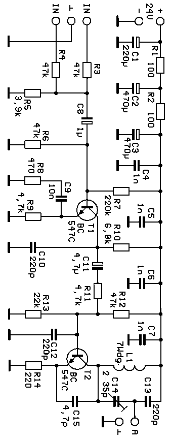

Liebe User, ich bin gerade dabei einen UKW-Sender zu bauen bin jedoch auf eine Frage gestoßen die ich mangels Erfahrung in der HF-Elektronik nicht beantworten kann. Im angehangenen Schaltplan will ich für C9 einen Kondensator mit C=10nF und 5% Toleranz verwenden, jedoch weiß ich nicht welche Nennspannung anliegt. Wäre nett wenn man mir hier helfen könnte. PS: Mir ist bekannt dass dieser Sender nicht legal betrieben werden kann.

Murksschaltung. Über R9 fallen ca. 500 mV ab. Und warum denn dieser Kondensator auf wundersame weise 5% haben soll, erschließt sich mir nicht.
ArnoR schrieb: > Nö, es sind etwa 3,5V. Ja richtig, die 220k sind ja für den Arbeitspunkt, hatte ihn für den Kollektorwiderstand gehalten. Kommt davon wenn man versucht, um 90° verdrehte Schaltungen nachzuvollziehen.
Molotov schrieb: > Mir ist bekannt dass dieser Sender nicht legal betrieben werden > kann. Illegal erst recht nicht.

Da gehen einen die Nackenhaare hoch wenn man sieht das die Antenne direkt an den OSC Kreis angeschlossen wird. Warum hat man da keine Koppelspule mit einen Treiber vorgesehen? Dann ist das ganze wenigstens halbwegs Frequenzstabil. Und übrigens es fehlt noch das Oberwellenfilter am ausgang!

Michael M. schrieb: > Und übrigens es fehlt noch das Oberwellenfilter am ausgang! Es wird das Signal eines Sinusoszillators abgestrahlt, da ist keine C-Endstufe dran. Der BC547 hat außerdem mit 100MHz schon genug Probleme, Oberwellen davon kann der gar nicht erzeugen.
ArnoR schrieb: > s wird das Signal eines Sinusoszillators abgestrahlt, da ist keine > C-Endstufe dran. Was glaubst Du in welcher Bertiebsart der Transistor da arbeitet? Auch eine C-Endstufe gibt einen saubereb Sinus ab, wenn die Kreisgüte stimmt. Du hast doch LTspice. Induktive Kopplung hat übrigens Tiefpasswirkung.
Molotov schrieb: > Im angehangenen Schaltplan will ich für C9 einen Kondensator mit C=10nF > und 5% Toleranz verwenden Und warum hat R9 dann nicht 5K ?
OXI T. schrieb: > Was glaubst Du in welcher Bertiebsart der Transistor da arbeitet? Die Frage ist doch eher was glaubst DU? Ich lese aus dem Basisspannungsteiler R12/R13 eine Basisspannung von 7,5V ab, was mit R14 einen Emitterstrpm von etwa 32mA ergibt. Für mich sieht das nach astreinem A-Betrieb aus, nix da mit C-Betrieb.

> Für mich sieht das nach astreinem A-Betrieb aus, nix da mit C-Betrieb. In solchen Oszillatorstufen ist C-Betrieb ungewöhnlich => https://de.wikipedia.org/wiki/Arbeitspunkt#Der_C-Betrieb "Beim C-Betrieb fließt ohne ansteuerndes Signal kein Anodenstrom (Aussteuerstrom Imax / Ruhestrom Ir ≥ 100)." Daher funktioniert das Anschwingen schlecht ...

heavybyte schrieb: > Diese Schaltung ist wie sie ist eben nur zu Lehrzwecken zu gebrauchen. Nein, selbst dafür nicht. Lehre mal mit dieser Murksschaltung, wie die Modulation wirklich erfolgt. Lehre mal, wie hoch die Frequenz ist und miss dann nach, wie hoch sie wirklich ist. ArnoR schrieb: > Es wird das Signal eines Sinusoszillators abgestrahlt Möchtegern-Sinus. Ich habe mal so eine ähnliche Schaltung vermessen, Oberwellen bis in den Gigahertzbereich. Molotov schrieb: > Was genau kann denn in dieser Schaltung weggelassen werden Noch mehr weglassen? Ist doch so schon murksig genug. > Das Ziel von mir bei dieser Schaltung ist es nicht eine hohe Reichweite > zu erzielen sondern ein klares Signal zu erzeugen. Dann kauf' dir lieber sowas: http://www.elv.de/stereo-ukw-pruefgenerator-sup-1.html
ArnoR schrieb: > OXI T. schrieb: >> Was glaubst Du in welcher Bertiebsart der Transistor da arbeitet? > > Die Frage ist doch eher was glaubst DU? Kein A-Betrieb. Jörg W. schrieb: > Möchtegern-Sinus. > > Ich habe mal so eine ähnliche Schaltung vermessen, Oberwellen bis > in den Gigahertzbereich. Das gibt schon einen sauberen Sinus. Oberwellen (Klirr) kannst Du immer messen. Anbei mal eine asc zum spielen. Resultat: Sinus und C-Betrieb. LG oldeurope

OXI T. schrieb: > Oberwellen (Klirr) kannst Du immer messen. Deshalb setzt man da auch, wenn man es irgendwie ernst meint, einen Tiefpass dahinter. Aber dann bräuchte man ja eine zweite Stufe, und könnte nicht gleich die Antenne an den Schwingkreis hängen … Ja, ich habe auch schon an der Minimal Art Session teilgenommen mit einem Einröhren-Meißner-Oszillator, bei dem die Antenne direkt am Schwingkreis war. Aber da war das Ziel natürlich ein anderes: “Minimal Art” eben, und meine beiden QSO-Partner hatten alle Hände voll zu tun, während des QSOs meiner Frequenz zu folgen.
