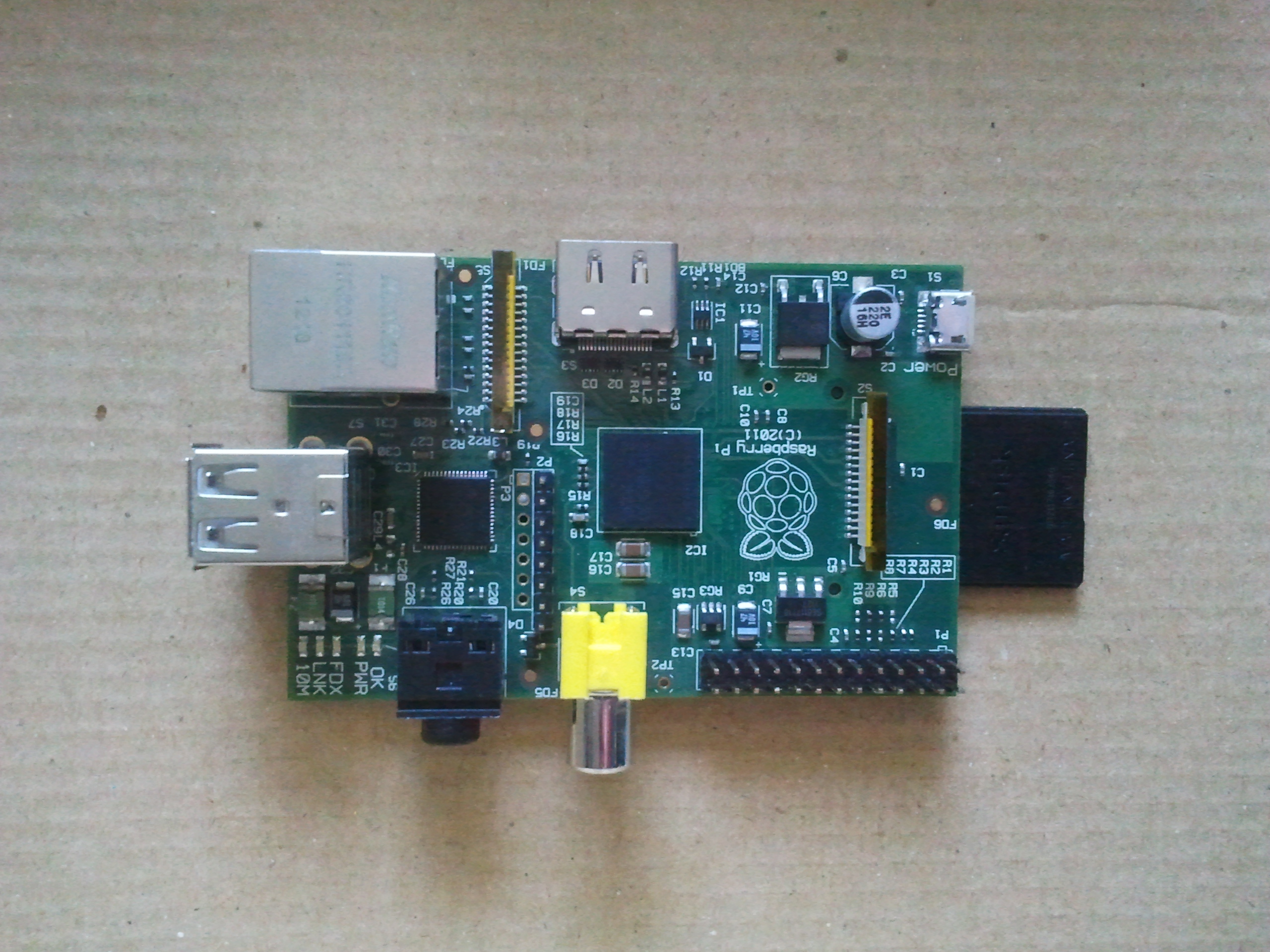

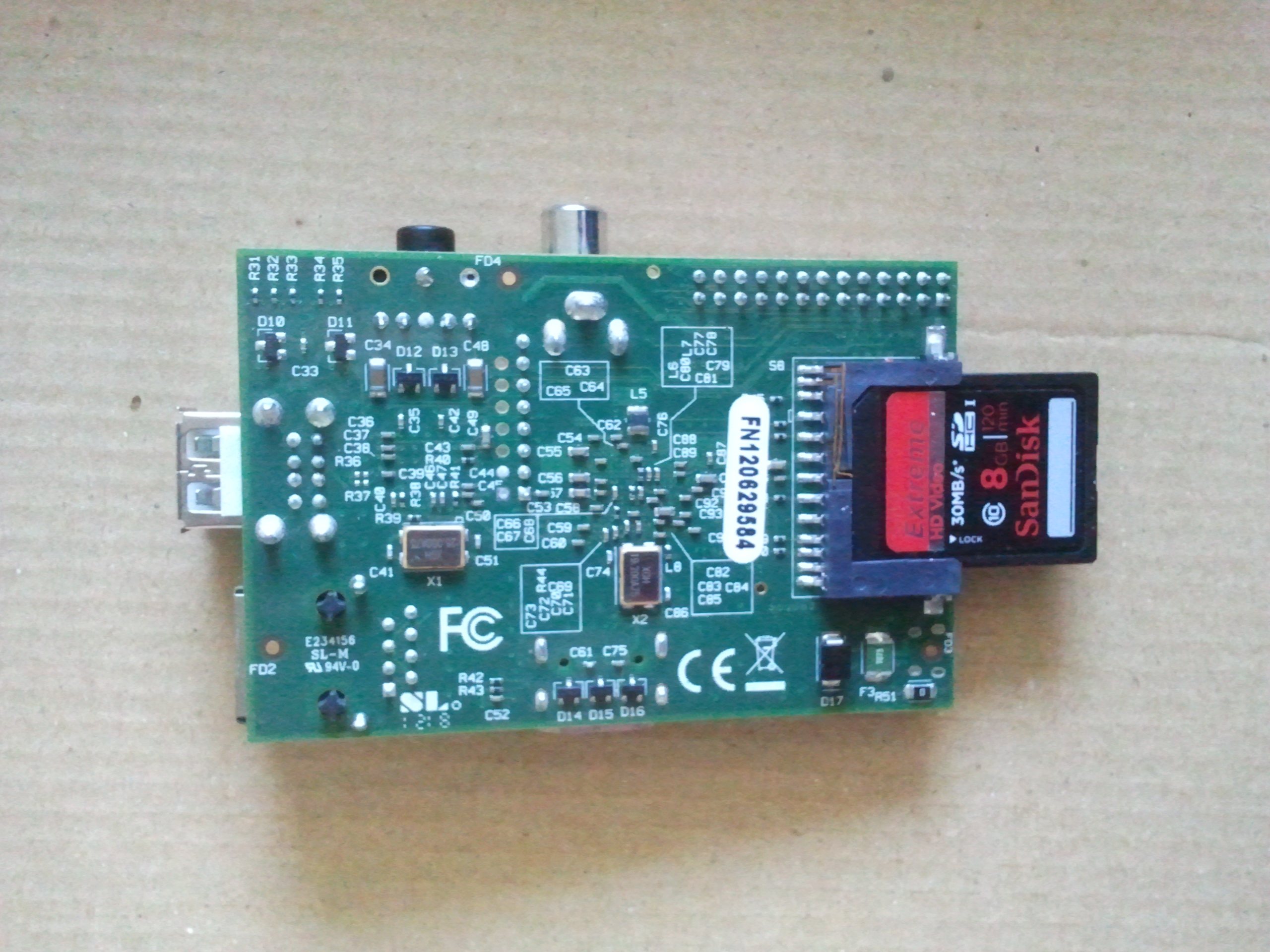

von Norbert (der_norbert)
2012: Raspberry PI 1B bei element14 gekauft.
Zuerst ausgiebig damit gespielt, dann, ein Jahr später Linux korrekt
konfiguriert und dann kontinuierlich laufen lassen.
WIMRE ist es mittlerweile das dritte Netzteil, aber immer noch die erste
SD.
