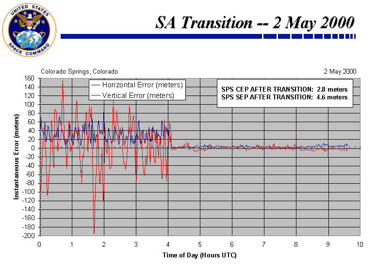

B e r n d W. schrieb: > Die Abweichung kommt kaum durch die Satelliten als durch den absichtlich > addierten Fehler zustande. Meinst du damit die Selective Availability? Die ist doch schon seit 16 Jahren aus.

B e r n d W. schrieb: > Bist du sicher, ganz aus? http://www.gps.gov/systems/gps/modernization/sa/data/

Wolfgang schrieb: > B e r n d W. schrieb: >> Bist du sicher, ganz aus? > > http://www.gps.gov/systems/gps/modernization/sa/data/ Nicht mehr katastrophal, aber doch noch ein erheblicher Restfehler. Und Galileo kann den physikalischen Randbedingungen nur unwesentlich besser entgegnen. Hilfe von dritter Seite (Referenzen) braucht man wohl immer.
dfIas schrieb: > Nicht mehr katastrophal, aber doch noch ein erheblicher Restfehler. Und > Galileo kann den physikalischen Randbedingungen nur unwesentlich besser > entgegnen. Dieser Restfehler liegt aber nicht an irgendeiner künstlichen Verschlechterung der Signale, sondern nicht ganz unwesentlich an der Sonneneinstrahlung. Immerhin müssen die Signale sich durch die Ionosphäre ihren Weg bahnen. Bei zusätzlicher Nutzung der neuen L2C Frequenz läßt sich der Laufzeitfehler über die bekannte Dispersion L1/L2 wesenlich besser modellieren. L2C ist aber noch nicht auf allen GPS-Satelliten verfügbar und schon gar nicht mit den billigen GPS-Modulen empfangbar.
