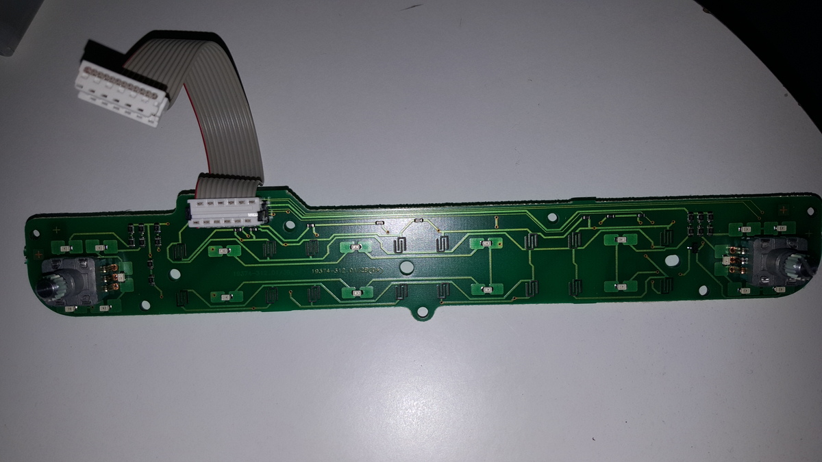

Guten Tag,
die abgebildete Platine stammt aus einem Radio (RCD300), ich möchte die
Knöpfe und Drehregler gern an eine andere Stelle setzen. Dafür bräuchte
ich eine Platine mit den 8 Knöpfen und 2 Drehreglern (inkl. Druckknopf)
die anders aufgebaut ist, da der Platz an dem Ort anders ist.
Wer kann so etwas machen und mit welchen kosten muss ich im großen und
ganzen rechnen?

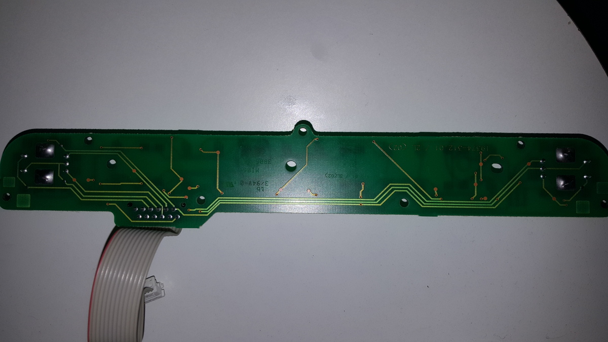

von Christian K. (christian_rx7) Benutzerseite
Beim zweiten Bild sieht man, dass es sich um zwei Lagen handelt.
Auch wenn du das zum ersten Mal machst, sollte es ein überschaubares
Projekt sein.
Vorgehensweise:
1. Schaltplan aus dem bestehenden Layout zeichnen (eventuell von beiden
Seiten Fotos machen/scannen und am PC halbtransparent übereinander
legen).
2. Positionen der neuen Schalter und LEDs überlegen und skizzieren.
3. Layout zeichnen (KiCAD, Target Demo, ...) und fertigen lassen oder
bei der Platine einfach auf Lochraster nachbauen, da die Schaltung ja
überschaubar ist.
4. Sich freuen, etwas selbst gemacht zu haben und eine Menge dabei
gelernt zu haben.
Christian_RX7

Man könnte das auf Lochraster nachbauen, wenn man die Tastenfelder (im
Bild so kammartig aussehend) mit richtigen Tastern ersetzt und statt der
SMD bedrahtete Bauelemente nimmt.

von Andreas B. (andreasb)
Kaufe dir einfach ein Widerstandssortiment:
http://www.aliexpress.com/item/Free-Shipping-30-Kind-1-4W-Resistance-1-Metal-Film-Resistor-Assorted-Kit-Each-20-Total/741629666.html
Mit eine Multimenter misst du die bestenehden, und nimst einfach den
Passenden aus deinem Sortiment, viel einfacher.
Kaufe dir ein LED Sortiment, wenn du willst:
http://www.aliexpress.com/item/250pcs-pack-LED-Round-5MM-5MM-LED-Assortment-Kit-Ultra-Bright-Water-Clear-Green-Yellow/32376659384.html
Diese sind bedrahtet, und lassen sich gut löten. Auch für Anfänger.
Kaufe dir ein paar Taster:
http://www.aliexpress.com/item/B76-100pcs-Tactile-Push-Button-Switch-Momentary-Tact-6x6x5mm-DIP-Through-Hole-4pin/32324057354.html
Dreregler musst du entweder von der Platine kriegen, oder ähnliche
kaufen, (rotation encoder heissen die)
Dann kaufst du dir Lochrasterplatinen:
http://www.aliexpress.com/item/10pcs-5x7cm-Double-Side-Prototype-PCB-Universal-Printed-Circuit-Board-ES88-ETS88/32582697405.html
Die Kannst du zuschneiden (OK, geht schlecht) oder einfach beliebig
anordnen.
Verbinden mit Kabeln.
Kostet nicht so viel, Aufwandsmässig auch machbar, und auch als Anfänger
sollte das klappen...
Viel Erfolg!
mfg Andreas
(Alle Links nur als Beispiel)
von Michael B. (laberkopp)
> ganzen rechnen?
Die Knöpfe sind offenbar Silikontasten mit Leitgummi auf
Carbonkontaktfingern. Die sind zum grossen Teil ja in der Plastikfront
des bisherigen Geräts.
Wenn du andere Knöpfe willst, wirst du erstmal überlegen müssen, welche
Bauform von Knöpfen du willst. Suche dir also aus dem riesigen Angebot
der Elektronikbauteile solche Knöpfe aus, die dir gefallen. Dort ist der
ganze Taster dahinter. Die Frage ist dann, ob die zufälligerweise
dieselbe Bautiefe haben wie die Drehregler, also auf dieselbe Platine
passen, oder ob man 2 Platinen in unterschiedlicher Entfernung von der
Frontplatte braucht.
Angenommen du verwendest Mikrotaster
http://www.ebay.de/itm/like/301658470080?ul_noapp=true&chn=ps&lpid=106
die auf die Platine gelötet werden. Das kostet bei geschätzten 20 x 5 cm
ca. 50 EUR für ein Einzelstück bei einem Platinenfertiger
http://www.dse-faq.elektronik-kompendium.de/mawin.htm#19
Dann muss man bloss noch die Drehgeber von der alten Platine
runterlöten, das Verbindungskabel runterlöten, und die Bauteile auf
einer neuen Platine an den anderen von dir gewünschten Stellen
platzieren. Und da keiner weiss, wo das sein soll, musst du es selber
zeichnen. Und wenn du die Platine schon selber geezichnet hast, dann
kannst du sie nach deiner Zeichnung fertigen lassen.
Achso ja, das was fehlt sind noch die vVerbindugen der Kontakte der
Taster und Drehgeber und des Steckers. Nun ja, die kann der Hersteller
auch nicht erahnen, die musst du ausmessen und ihm mitteilen, also
einfach eine Leitung auf der gezeichneten Platine einzeichnen. Das ist
dann schon das ganze Layout.
Du schnappst dir ein kostenloses Leiterplattenlayoutprogramm wie KiCAD,
sorgst dafür daß in der Bauteilbibliothek deine Taster, Drehgeber und
Kabelkontakte vorhande  sind, zeichnest die Aussenkontur der
doppelsetigen FR4 Epoxy-Platine, platzierst Taster, Drehgeber und Kabel
wo sie hin sollen und verlegst die Leiterbahnen. Damit ist die ganze
Arbeit getan. Auf die bestellte und die zugesendete Platine lötest du
die Bauteile drauf die du von der alten Platine gerettet hast.
Natürlich kann die Arbeit auch jemand übernehmen. Der muss aber, so
lange er nichts weiss was du noch alles an Informationen nachliefern
wirst, erst mal "ausreichend" hohe Preise nehmen. Also die 300EUR. Und
hast du ihm alles gesagt, von Aussenkontur über Verdrahtung und
Platzierung, dann hast du ihm ja schon die ganze Arbeit gemacht.

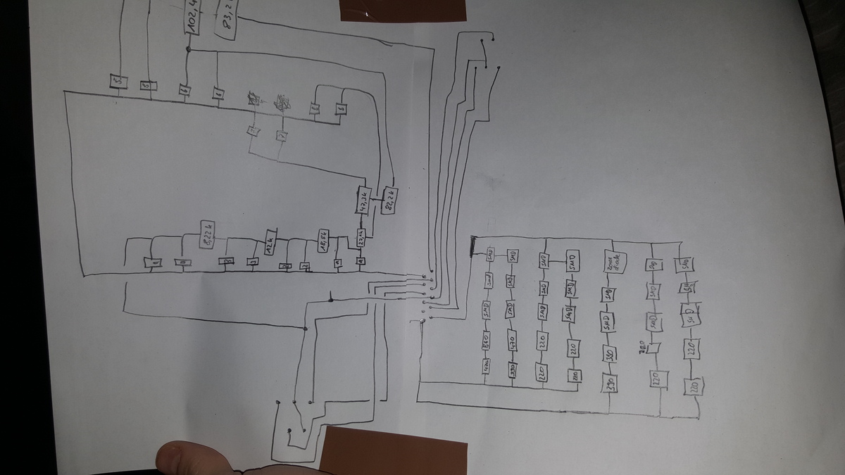

von Sebastian B. (smiley91)
Ich bin gerade dabei die Schaltung nachzuvollziehen und die Wiederstände
zu messen. Für die SMDs sind es 220 Ohm bis 560 Ohm bei den Tastern mess
ich bei einem 8210 Ohm und bei einem anderen 11960 Ohm, bei 6
Wiederständen zeigt mein Messgerät über 22000 Ohm an, weiter misst es
leider nicht, kann das überhaupt sein?
Und nein die Tasten müssen nicht übernommen werden, eine Lösung wie sie
von andreasb vorgeschlagen wurde reicht mir vollkommen. :D
Hab jetzt alle wiederStände messen können, allerdings bin ich jetzt
verwirrt wenn die wiederstände irrelevant sind für die taster wie merkt
denn das Radio das ich taste A und nicht B gedrückt habe?
Und noch was, nach jedem taster teilt sich der leiter, einmal geht's zum
nächsten taster und einmal endet es in einem lötpunkt wofür und wie
realisiere ich das dann auf der lochraster platte?
PS: die Schaltung habe ich jetzt auf nen Blatt gemalt (gemalt nicht
gezeichnet)
von Johannes T. (johannes_t)
Wenn du Widerstände misst, die in einer Schaltung eingebaut sind, misst
du mit großer Wahrscheinlichkeit nicht den exakten Widerstandswert des
Bauteils, an dessen beiden Enden du deine Messspitzen hinhälst, sondern
den Widerstandswert an zwei Knotenpunkten des Netzwerks.
Da Du aber eine Schaltung vor dir hast, die fast nur aus Tastern
besteht, ist der exakte Wert von dem, was du da misst tatsächlich
unwichtig, denn ein Taster hat nur zwei Zustände:
- Offen (Widerstand geht gegen unendlich)
- Geschlossen (Widerstand geht gegen Null)
Das ist schon OK. Die Taster sind als Tastaturmatrix verschaltet. Das
spart Leitungen. Du hast ja schon 16 Taster auf der Platine, dazu noch
zwei Drehencoder und die LEDs und die Platine hat trotzdem nur 12
Anschlüsse. Das Prinzip ist hier ganz gut erklärt:
http://www.avr-asm-tutorial.net/avr_de/keypad/keyboard.html
... das beantwortet dann auch deine Frage:
> wie merkt
> gezeichnet)
echt?
- Malen: Farbauftrag flächig, mit Pinsel, Walze oder Schwamm
- Zeichnen: Farbauftrag eher in Linienform mit Stift, Nadel oder Feder
... poste deinen Schaltplan doch mal ...
Das mit offen und zu ist mir bewusst, hätte jetzt allerdings gedacht das
die wiederstände ne Bedeutung und über den widerstand gemessen wird
welchen taster ich betätigt habe.
Werde mir deinen link mal anschauen in der Hoffnung das ich dann
verstehe wie mein radio merkt welchen taster ich gedrückt habe.
PS: es sind nur 8 taster mit je 2 kontaktpunkten
Häng meine Skizze mal an.
gut. so genau habe ich mir das Layout vorhin nicht angesehen. Nach
deiner Skizze sieht es nicht wie eine Tastaturmatrix aus, sondern eher
wie eine Spannungsteiler-Tastatur: Je nachdem, welche Taste du drückst,
entsteht am Ausgang eine andere Spannung an. Die liest der Controller
dann über einen ADC ein und ermittelt daraus, welche Taste gedrückt
wurde. Dazu braucht's dann nur eine Leitung (außer GND und +).
Hier (unter anderem) ist sowas beschrieben:
http://rolfs-n-bahn.de.tl/Tastatur.htm
Und damit sind die wiederstände doch wieder wichtig oder?
von Nemesis (Gast)
Wiederstände gibts nicht. Widerstände dagegen schon.
Ok sind die Widerstände dann wichtig und vorallem die genaue größe?
von Christian B. (luckyfu)
In dem Fall ein klares jein. Das Verhältnis der Widerstände zueinander
ist wichtig. Die 10-er Potenz dagegen (fast) nicht.
Es ist z.b. egal, ob du einen Spannungsteiler aus 4,7k Ohm und 1k Ohm
aufbaust, oder ob du 47k Ohm und 10k Ohm oder 470 Ohm und 100 Ohm
nimmst. Nur der Stromverbrauch des Spannungsteilers ändert sich.
Allerdings dürfen die Widerstände nicht zu groß und nicht zu klein
werden. Zu Groß ist schlecht, weil im sehr hochohmigen Bereich die
Luftfeuchtigkeit zunehmend den Widerstandswert verfälscht und zu gering
ist problematisch, weil eine Parallelschaltung aus mehreren Widerständen
im Gesamtwiderstandswert immer kleiner ist als der kleinste
parallelgeschaltene Einzelwiderstand. Das erhöht den Stromfluss für die
Gesamtmatrix. Deshalb nimmt man üblicherweise Widerstandswerte im
Bereich zwischen einigen k Ohm und einigen 100 k Ohm.
wenn der Schaltplan stimmt, den du gezeichnet hast, sind die Widerstände
nur in Reihe geschaltet. Dann missst du mit deinem Messgerät die
"echten" Werte.
Weiter oben im Thread hat schon mal jemand erklärt, wie bei
SMD-Widerständen der Aufdruck zu interpretieren ist. Falls deine
Widerstände gestempelt sind (kann man auf deinem Bild nicht erkennen)
würde ich lieber diese Werte ablesen und das Ohmmeter nur benutzen, um
die Leiterbahnen zur Rekomstruktion des Schaltplans durchzuklingeln. Das
macht weniger Arbeit, außer halt vorher einmal die Lupe zu suchen ...
Im Übrigen denke ich auch, dass man das auf Lochraster hinbekommt ...
Danke ihr habt mir echt geholfen.
Die Werte die auf den Widerständen steht hab ich mit meinen gemessenen
schon verglichen sind auch im großen und ganzen identisch 273 steht
drauf und 27,1k Ohm gemessen.
Was für Widerstände sollte ich denn jetzt nehmen, gibt ja Kohlenstoff
und metallschicht und mit wie viel % differenz?
Ich habe selber mal eine Schaltung aufgebaut, bei der die Tastatur über
den ADC eines µC eingelesen wurde. Das war ein Bausatz, von dem ich 5
Stück in Betrieb hatte. Bei keinem von den 5 Exemplaren hat die Tastatur
zuverlässig funktioniert.
Ich würde daher dazu tendieren, eher genauere und temparaturstabilere
Widerstände zu nehmen.
... andererseits scheint es ja bei deinem Gerät zu funktionieren, wenn
es schon in Serie produziert wird ... und wenn der Aufdruck bei den
vorhandenen nur dreistellig ist, werden sie auch nicht extrem genau
sein.
... Löte doch einfach die aus, die du schon auf der Originlaplatine
hast. Das ist bei SMD-Widerständen leider nicht so einfach - besonders
für Anfänger. Aber du kannst dir ja mal 'ne Schrottplatine besorgen und
mit der üben ...
