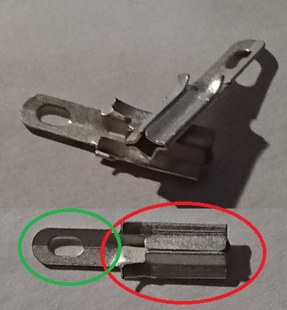

Moin, ich fühle mich so langsam blind. Ich bin auf der Suche nach Ösen in der Art wie die RF 1,3 bei Reichelt (http://www.reichelt.de/RF-1-3-100/3/index.html?&ACTION=3&LA=446&ARTICLE=15214&artnr=RF+1%2C3-100&SEARCH=l%F6t%F6se). Nur sollte sie zum Crimpen sein. Kann mir jemand von Euch sagen, wie die in crimpbar heißen, wo man sie als Privatkunde zu vertretbaren Preisen bekommt und mit welcher Zange die gecrimpt werden? Danke und viele Grüße, Ulrich

npn schrieb: > Ulrich D. schrieb: >> Nur sollte sie zum Crimpen sein. > > Versuch's mal mit dem Suchbegriff 'Ringkabelschuh'. Danke für die Antwort. Der Ringkabelschuh trifft es leider nicht. Ich benötige schon die Seite, die ohne weitere Hilfsmittel am Lötnagel hält und sich auch wieder ohne Beschädigung entfernen lässt. Ich benötige eben nur an der Seite mit der Lötfahne etwas crimpbares. Gruß, Ulrich
Ulrich D. schrieb: > Ich > benötige schon die Seite, die ohne weitere Hilfsmittel am Lötnagel hält > und sich auch wieder ohne Beschädigung entfernen lässt. Ach sooo, dann brauchst du nicht die Lötöse, sondern das andere Ende. Versuchs mal damit, müßte passen: http://www.sks-kontakt.de/index.php?page=shop.product_details&flypage=flypage_sks_all.tpl&product_id=228&category_id=25&option=com_virtuemart&Itemid=125&lang=de
Hm, das trifft es alles noch nicht so wirklich. Ich habe hier nochmal ein Bild angehängt. Die rot eingekreiste Seite benötige ich so, wie sie ist. Die muss über einen 1,3 mm Lötnagel passen. Bei der grün eingekreisten Seite hätte ich gerne die Möglichkeit, zu crimpen.
http://www.mercateo.com/p/139-1336234/ETTINGER_12_15_169_BUCHSENKONTAKT_FUeR_1_3MM_STECKER_CRIMP.html oder bei https://www.conrad.de/de/crimpkontakte-wuerth-elektronik-65300113722dec-rastermass-125-mm-1-st-1088423.html

Teo D. schrieb: > http://www.mercateo.com/p/139-1336234/ETTINGER_12_15_169_BUCHSENKONTAKT_FUeR_1_3MM_STECKER_CRIMP.html > oder bei > https://www.conrad.de/de/crimpkontakte-wuerth-elektronik-65300113722dec-rastermass-125-mm-1-st-1088423.html Das erste sieht prima aus. Danke!
Beim Bückling: Steckhülsen 1,3 mm Typ Vogt 1361.. https://www.buerklin.com/default.asp?event=ShowArtikel(07F860)&context=%7b%22subset%22%3a0%2c%22sel%22%3a%22SE%22%2c%22search%22%3a%22steckh%c3%bclse+1%2c3+mm%22%2c%22se_name%22%3a%22vt%22%2c%22patchid%22%3anull%2c%22taglist%22%3a%5b%5d%2c%22pagecount%22%3a100%2c%22alsort%22%3a%22SERanking%22%7d&l=d&jump=ArtNr_07F860 Wenn der elendslange Link nicht funktionieren sollte: http://buerklin.de und dort nach Artikelnummer 07F860 suchen.
