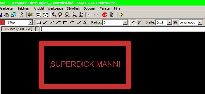

Hallo, seit Jahren habe ich nicht mehr mit Eagle gearbeitet und die Versionen wurden immer wieder überarbeitet. Leider kann ich nicht mehr die Funktion finden, wo ich einstellen kann wie Dick die Leiterbahnen beim Routen sein sollen. Kann mir jemand weiterhelfen? viele Grüße, Reinhard
R. Reinhard schrieb: > Leider kann ich nicht mehr die Funktion finden, wo ich einstellen kann > wie Dick die Leiterbahnen beim Routen sein sollen. Im Menü "Zeichnen" -> Wire Oben erscheint eine Leiste, in der man die Dicke, Form ,den Layer und andere Sachen einstellen kann. MfG Paul
R. Reinhard schrieb: > o ich einstellen kann > wie Dick die Leiterbahnen beim Routen sein sollen. Korrekt heisst das auch, wie breit - also nach Leiterbahnbreite suchen. Von der Dicke (35µ,70µ) weiss Eagle normalerweise nichts. Georg
R. Reinhard schrieb: > Leider kann ich nicht mehr die Funktion finden, wo ich einstellen kann > wie Dick die Leiterbahnen beim Routen sein sollen. Mit der Netzklasse (Befehl CL...) kannst du ganz einfach die Standardbreite einstellen.

Gibts die Möglichkeit nach dem Routen und abspeichern der .brd Datei alles rückgängig zu machen also in den Ausgangszustand bevor geroutet worde? Habe leider vergessen die richtige Leiterbahnenbreite einzustellen.
R. Reinhard schrieb: > Gibts die Möglichkeit nach dem Routen und abspeichern der .brd > Datei > alles rückgängig zu machen also in den Ausgangszustand bevor geroutet > worde? > > Habe leider vergessen die richtige Leiterbahnenbreite einzustellen. ripup [enter]
@ R. Reinhard (Gast) >Gibts die Möglichkeit nach dem Routen und abspeichern der .brd Datei >alles rückgängig zu machen also in den Ausgangszustand bevor geroutet >worde? >Habe leider vergessen die richtige Leiterbahnenbreite einzustellen. Dann ändert man alle Leiterbahnen auf die neue Breite! Alles markieren (GROUP), dann CHANGE -> WIDTH -> einstellen -> rechte Maustauste -> Change Group.
Falk B. schrieb: > Dann ändert man alle Leiterbahnen auf die neue Breite! Das stimmt zwar, aber wenn die Leiterbahnen breiter werden sollen, wird man meistens trotzdem neu routen müssen, um die Abstände einzuhalten. Aber das ist einfach nur logisch und hat mit dem CAD-System garnichts zu tun. Es kann höchstens sein, dass sich das System gleich weigert, die Änderung auszuführen, wenn DRC verletzt wird, aber i.A. kann man die Prüfungen abschalten - bloss hilft das auch nicht wirklich weiter. Georg
