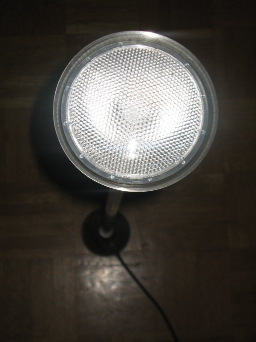

Da ich prinzipell so etwas auch selber baue, hier meine 60357 Lampe, aus
Edelstahl mit Reflektor und Streuscheibe einer aufgesägten PAR30 Lampe,
unten im Fuss der elektronische Halogentrafo. Leitungen mit Silikonkabel
damit sie auch direkt neben einem Kaminofen stehen kann.
Sie beleuchtet indirekt über die Decke einen 35m2 Raum. Leider lassen
die ECO Halogenlampen recht schnell an Helligkeit nach, aus den 1650lm
werden schnell 1500lm und dann 1200lm wenn die IRC Schicht weggebrannt
ist.
