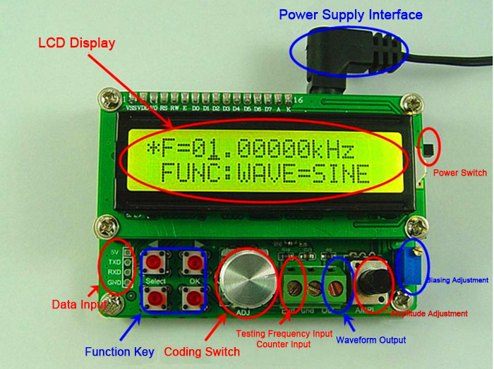

Das Teil wird ja immer noch auf Ebay verkauft, aber es kommt sozusagen selbstdokumentiert. Als minimale Bedienungsanleitung fand ich bisher nur http://www.icstation.com/images/uploads/9670_1.jpg Siehe angehängtes Bild. Gibt es auch ausführlichere Bedienungsanleitungen?
