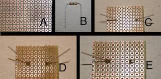

Hallo zusammen, ich habe mal eine dämliche Frage, die aus meiner bisherigen Elektronikpraxis gegriffen ist und sich an euch Profis wendet. Vielleicht kennt ihr das ja. Ihr lötet eine Lochrasterplatine mit Bauteilen wie Widerständen, Kondensatoren und Transistoren. Bevor ihr die Bauteile in die Löcher der Platine steckt, biegt ihr sie mit einer Biegelehre. Nun sind die Beinchen der Bauteile schön gerade, sodass sie herausfallen, wenn man die Platine nun nach dem "Bestücken" herumdreht um sie anzulöten. Von "breitbeinigem umbiegen" der Kontakte halte ich nichts, da ich saubere und somit ziemlich exakt im 90 °-Winkel herausstehende Kontaktstellen an der Lötseite der Bauteile haben möchte. Nun die Frage: - Wie fixiert man die teils unterschiedlich hohen und sehr schnell sehr heiß werdenden Bauteile? Bei drei Widerständen kann man kurz mal den Finger dafür nutzen um einen kleinen Lötpunkt zu setzen, damit sich das Bauteil "anklebt". Aber bei hundert Teilen hat man dann zu Feierabend eine Verbrennung dritten Grades! ;-) Ich bin auf die Antworten gespannt. Grüße Paul

Ja, der Bestückungsrahmen erscheint mir hier am ästhetischsten. :-) Ich will mit meiner Platine nicht in Serie gehen. Es geht gerade eher um ein Bastelprojekt und wenn es funktioniert werde ich die Platine vermutlich auch ätzen lassen. Ich finde es eben sehr schön, wenn die Drähte auf der Rückseite sauber verlötet sind, alle paar Lötaugen ein Zinnklecks, der den Draht hält. Ist eben aus meiner Sicht noch richtige Handarbeit...Spinnerei, jaja ich weiß. Danke erstmal! Grüße

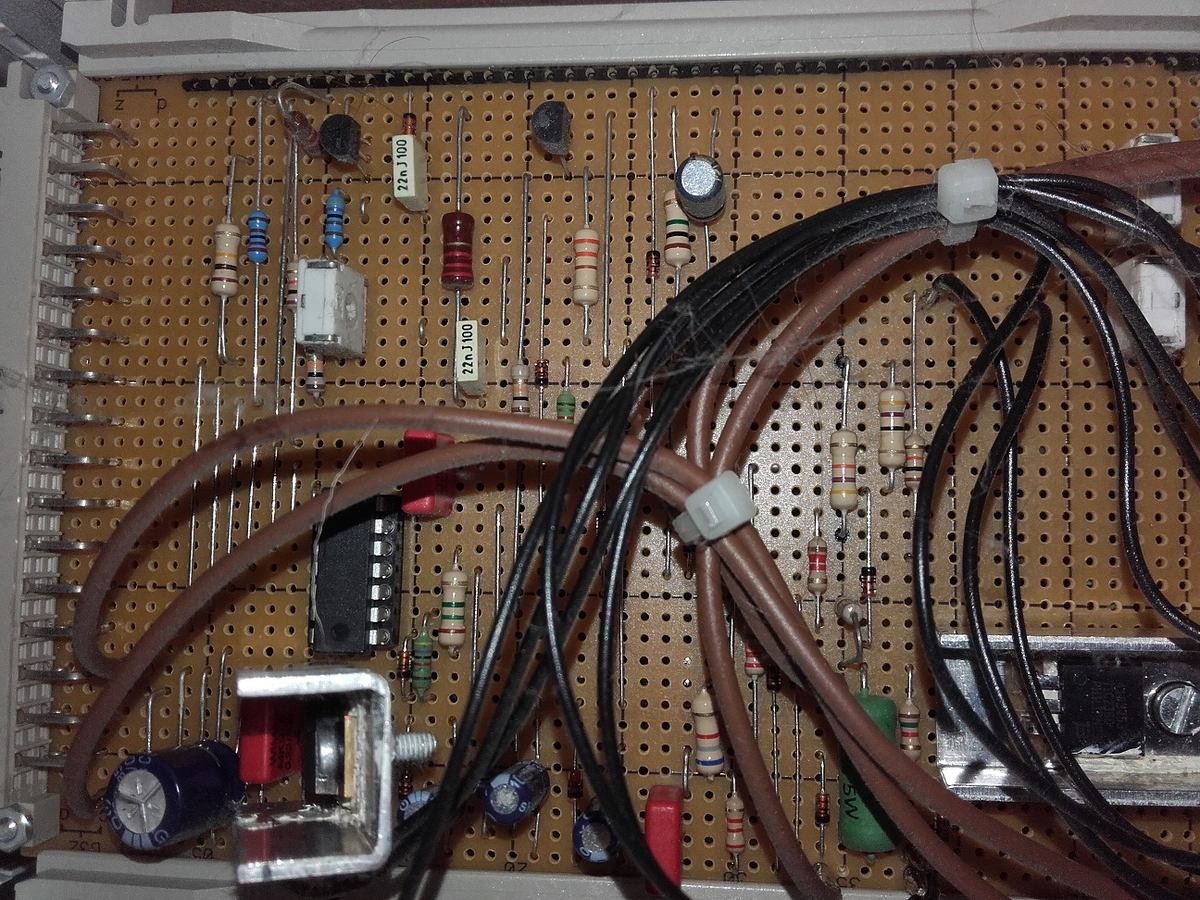

Flip B. schrieb: > Lochraster ist per se > nicht gut oder Schön, da noch auf ästhetische Lötstellen zu achten macht > null sinn. Naja, ich hab auch schon Lochrasterplatinen gesehen die sahen so fein säuberlich und ordentlich aufgebaut aus daß es eine wahre Freude war sie zu bestaunen und zu bewundern.

Paul schrieb: > Von "breitbeinigem umbiegen" der Kontakte halte ich nichts, da ich > saubere und somit ziemlich exakt im 90 °-Winkel herausstehende > Kontaktstellen an der Lötseite der Bauteile haben möchte. Mit einem guten Seitenschneider schneidet man den überstehenden Draht einfach an der Lötstelle ab. Dann sieht man nicht mehr ob der Draht jetzt senkrecht aus dem Loch kommt oder gebogen. https://www.wiha.com/de/produkte/zangen/seitenschneider-electronic-20078.html oder https://www.wiha.com/de/produkte/zangen/mikro-seitenschneider-electronic.html

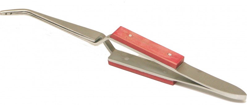

nichtGast schrieb: > Kreuzpinzette never ever schrieb: > weichem Schaumstoff soul e. schrieb: > gewisse Hornhautdicke am Finger Alles drei (je nach Bauteil und Geduld). SMD ist auch eine gute Lösung. (Ja- auch auf Lochraster.)

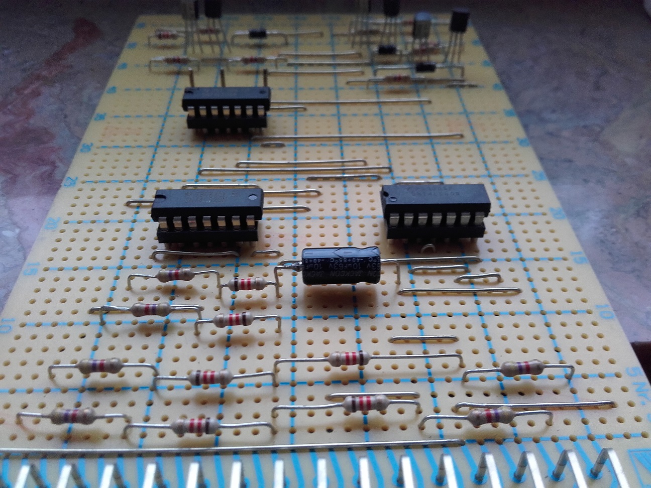

Ich mach das immer so bei Streifenrasterplatinen: 1. Grob die benötige Länge des Bauteils (z.B. Widerstand) ermitteln 2. Mit einer kleinen Flachzange ein Beinchen abwinkeln 3. Bauteil in das (hoffentlich :) ) richtige Loch stecken 4. Zweites Beinchen am anderen Loch mit Flachzange greifen 5. Bauteil mit Zange rausziehen 6. Zweites Beinchen abwinkeln 7. Wieder in die Löcher stecken 8. Kleines Stück Platine unter das Bauteil legen 8. Mit einer Pinzette das Bauteil festklemmen (mit einer die aufgedrückt wird) 9. Löten Den Abstand mache ich immer, da man so besser messen kann (kleine Klemmen mit Haken) und auch die Wärme besser abgeleitet wird. Das mit der Pinzette funktioniert mit vielen Bauteilen, sogar mit IC-Fassungen, 7 Segemntanzeigen usw....

Schulze schrieb: > 1. Grob die benötige Länge des Bauteils (z.B. Widerstand) ermitteln > 2. Mit einer kleinen Flachzange ein Beinchen abwinkeln > 3. Bauteil in das (hoffentlich :) ) richtige Loch stecken > 4. Zweites Beinchen am anderen Loch mit Flachzange greifen > 5. Bauteil mit Zange rausziehen > 6. Zweites Beinchen abwinkeln > 7. Wieder in die Löcher stecken > 8. Kleines Stück Platine unter das Bauteil legen > 8. Mit einer Pinzette das Bauteil festklemmen (mit einer die aufgedrückt > wird) > 9. Löten Ja das geht auch! Aber nur für Leute, die die Hosen mit der Kneifzange anziehen. Mit Augenmaß kann man Punkt 1 - 7 erledigen. Wer das nicht hat, nimmt eine Biegelehre. ebay 371315151723 nur als Bsp. Punkt 8, 8, 9 habe ich mit Fingerfertigkeit nie gebraucht. Außer bei LED, die schön und mit Abstand ausgerichtet sein sollten.

Schulze schrieb: > 1. Grob die benötige Länge des Bauteils (z.B. Widerstand) ermitteln > 2. Mit einer kleinen Flachzange ein Beinchen abwinkeln > 3. Bauteil in das (hoffentlich :) ) richtige Loch stecken > 4. Zweites Beinchen am anderen Loch mit Flachzange greifen > 5. Bauteil mit Zange rausziehen > 6. Zweites Beinchen abwinkeln Dat geht einfacher mit Biegelehre: http://physicalcomputing.at/WebRoot/Store2/Shops/f46ab952-295a-4f65-8ffa-38a4b8eec267/5334/3C76/D772/2DB6/7AD6/0A48/3608/1020/A-10418.jpg Kost keinen Euro: http://www.reichelt.de/BIEGELEHRE/3/index.html?&ACTION=3&LA=446&ARTICLE=5595&artnr=BIEGELEHRE&SEARCH=Abwinkellehre MfG,
Fpga K. schrieb: > Dat geht einfacher mit Biegelehre: Nein, nicht bei Streifenraster, wenn ich den gesamten Widerstand zur Überbrückung benötige... Das spart einzelne Brücken. Eine Biegelehre habe ich noch nie gebraucht, da die benötigte Länge fast immer größer war. Und wenn bin ich nach meiner Methode schneller (Das Layout steht ja und dann muss jedes Loch stimmen). Jeder wie er mag. michael_ schrieb: > Ja das geht auch! > Aber nur für Leute, die die Hosen mit der Kneifzange anziehen. Dafür sieht meine Platine vermutlich ordentlicher aus als deine. Anbei ein Ausschnitt von der Platine meiner Lötstation. Die hat schon etwas gelitten und sieht daher nicht mehr so schön aus, aber als sie neu war, war alles exakt und schön gerade ausgerichtet. Das ist mit halt wichtig, dir anscheinend nicht und das ist auch so OK :) Oder du hast das bessere Augenmaß...

Schulze schrieb: > michael_ schrieb: >> Ja das geht auch! >> Aber nur für Leute, die die Hosen mit der Kneifzange anziehen. > > Dafür sieht meine Platine vermutlich ordentlicher aus als deine. Sicher! Ich habe vielleicht drei ganz kleine mal gemacht. Schön das du mal dein Kunstwerk zeigst. Ich konnte damit nie was anfangen und hasse die regelrecht. Dazu muß man wohl Pedant sein, das bin ich nicht. Lieber mache ich ein Layout und ätze die. Vor allem wenn man mehr als eine Platine braucht, ist das günstig.
michael_ schrieb: > Ich habe vielleicht drei ganz kleine mal gemacht. > Schön das du mal dein Kunstwerk zeigst. Ich konnte damit nie was > anfangen und hasse die regelrecht. > Dazu muß man wohl Pedant sein, das bin ich nicht. > Lieber mache ich ein Layout und ätze die. > Vor allem wenn man mehr als eine Platine braucht, ist das günstig. Ich mag halt THT. Außerdem haben wir nur Streifenraster in der Ausbildung gemacht und haben auch immer alle Spannungen osizillograhiert (Stimmt das? :D). Und das geht an THT eben am besten (als Azubi). Von der Größe her ist es eine Europlatine und die ganze Schaltung war für mich damals recht kompliziert. Hier ist auch nur ein Teil zu sehen (Rechts ist noch mehr). Anbei nochmal zwei Bilder einere anderen Platine. Nicht ganz so schön, aber lag auch 10 Jahre lose im Schrank. Auch bei der Erstellung hatte ich mir nicht ganz so viel Mühe gegeben. Sah damals aber trotzdem besser aus :)
