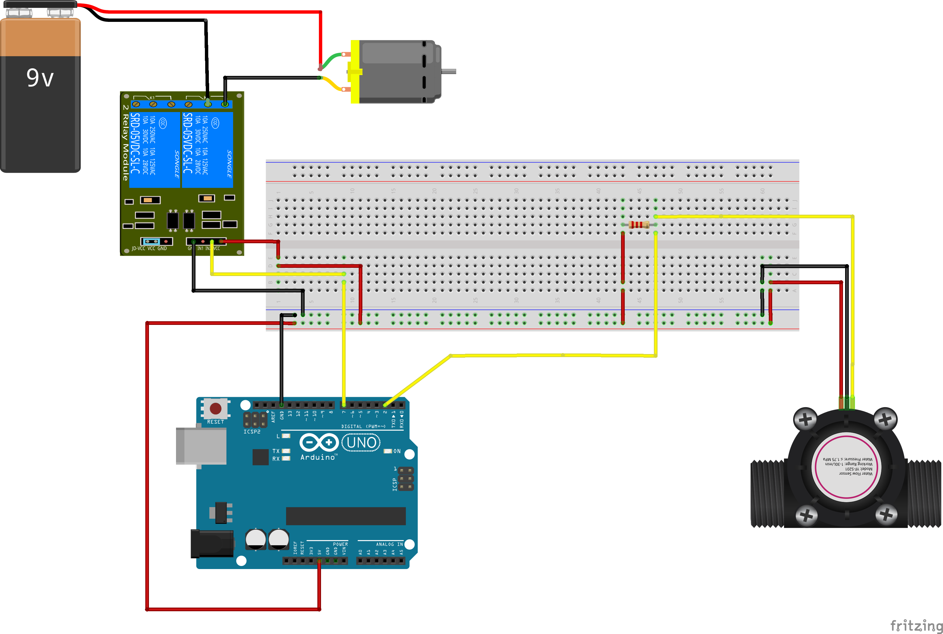

Stand der Dinge... Ein paar Tage sind ins Land gegangen. Erste Gehversuche sind gemacht und viele Fortschritte getan. Die Grundlagen sollten auch einigermaßen sitzen. Erste Anschaffungen für das Projekt haben wir uns auch schon geleistet. Produktliste: -Arduino Uno (Sunfounder Kit) -B.I.O Tech Flowmeter https://www.conrad.de/de/flow-meter-fch-m-pom-lc-003-30-lmin-bio-tech-ek-fch-m-pom-lc-ad-6-mm-mit-duese-16-mm-003-18-lmin-ohne-duese-d-3-mm-005-30-lmin-150392.html?sc.queryFromSuggest=true -0815 China Flowmeter -Peristaltikpumpe -Membranpumpe, selbstansaugend -4 Kanal Relais Modul -Netzteil Erste Erfolge haben sich rasch eingestellt. Als wir den Durchflussmesser geschaltet haben, ließen sich die Impulse über die Schnittstelle oder LCD Display ablesen. Auch mit den beiden über das Netzteil versorgten Pumpen war die Ausgabe der Impulse glaubhaft. Mit Verwendung des Relais-Moduls begann der Albtraum... Selbst mit getrenntem Signal des Durchflußmessers wurden Impulse gezählt. Auch nach dem dritten Tag kommen wir einfach nicht auf die Ursache. Ist jemandem dieses Problem bekannt? Ich bereite gleich einen Schaltplan und den Sketch vor. Über Hilfe und Beteiligung freuen wir uns natürlich immer :)
So, im Anhang einer unserer Sketch Versuche und der Fritzing Schaltplan

Danke Mike J., um über weitere Anschaffungen nachzudenken, sollten erst mal die grundlegenden Dinge funktionieren.... und aktuell tun sie das nicht :). Es würde mir schon enorm helfen, Fehlerquellen auszuschließen. Schaltplan okay? (habe Relaisschaltungen mit Diode und Transistoren gesehen, die sind aber meines Wissens auf dem Relais-Modul verbaut) Code in Ordnung? (Entschuldigt den Mangel an Kommentaren, ist ziemlich spät heute und das war die aktuellste Version, die ich vor wenigen Minuten von Null geschrieben habe) In Worten: Durch Betätigung eines Tasters sollen 2 Relais geschalten werden, dass die beiden Pumpen anlaufen. Der Durchflussmesser zählt mit Interrupts bei RISING die Impulse. Mit dem Erreichen einer definierten Pulsanzahl sollen die Relais den Arbeitskreis unterbrechen. (Die zweite Pumpe/ zweite Relais ist auskommentiert, da es schon ein Fortschritt wäre, dass eines geht) Späte Grüße und Frohe Ostern
Klingt so als ob die Bedienung der Relais zu Einbrüchen bei der Versorgungsspannung führt. Dem kann man auf mehrere Arten entgegenwirken: 1. Die Versorgung des Relaismoduls nicht übers Breadboard führen sondern direkt am Labornetzteil abgreifen, 2. Einen dicken Elko in die Versorgung einbauen um die Versorgung zu stützen (dicht an das Relaismoduls). Dies alles gilt in der Annahme, daß der Fehler nur auftaucht, wenn die Relais geschaltet werden. Hast du ein Scope um die Signale und Versorgungsleitungen zu monitoren?

µ_student schrieb: > So, im Anhang einer unserer Sketch Versuche und der Fritzing Schaltplan In Fritzing gibt es auch eine Schaltplanansicht. Verwende die und nicht dieses unsinnige Steckbrettzeug. Hab ich anfangs auch gemacht, verwirrt aber mehr als es hilft. Walta
Dein Code ist nicht gut. Einmal angezogen geht das Relais vermutlich nie aus weil der Zähler nur für ein paar wenige Prozessorzyklen >= 1400 ist. Die Tastenabfrage solltest du auskommentieren solange kein Taster angeschlossen ist. Und wenn doch, musst du dich mit Tastenentprellung befassen. Mein Tipp: erstmal ohne Sensor und Relais auf dem Steckbrett mit Tasten und LEDs umgehen lernen. Zum Thema Entprellen von Tastern: https://www.mikrocontroller.net/articles/Entprellung
