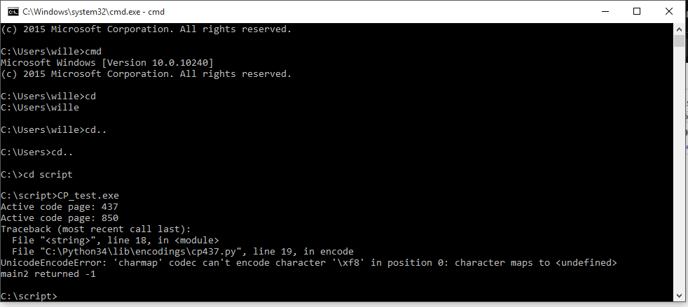

Hallo, wir benutzen bei uns ein paar Python Scripte die irgendwann mal zusammengeschraubt wurden. Bei uns in Deutschland funktioniert das auch ohne Probleme. Allerdings bei unseren Kollegen in Großbritannien die Begutachtung diese Anwendungen bekommen sollen gibt es Probleme. Hier wird eine Muschung aus Win 7 und Win 10 verwendet. Soweit ich das analysieren könnte gibt es Probleme mit print Ausgaben. Ich hoffe zumindestens, dass es nur die prints sind! jedes Script startet mit # -*- coding: utf-8 Wenn ich z.B.: print ("Sönderzeichen") schreibe, wie bekomme ich das auch in der UK genau so angezeigt? gibt es sowas ähnliches wie z.B. print ("S"\xf6"nderzeichen")
William schrieb: > wird eine Muschung aus Win 7 und Win 10 verwendet Wichtiger ist in diesem Fall die Python-Version! https://docs.python.org/3/howto/unicode.html https://docs.python.org/2/howto/unicode.html Gruß, Dennis
Python 3.4 und das wird über pyinstaller in eine benutzerfreundliche exe verwandelt
William schrieb: > Soweit ich das analysieren könnte gibt es Probleme mit print Ausgaben. Wohin erfolgen diese Ausgaben? In das Windows-Konsolenfenster? Und wie sieht die fehlerhafte Ausgabe aus?
William schrieb: > print ("Sönderzeichen") > > schreibe, wie bekomme ich das auch in der UK genau so angezeigt? > > gibt es sowas ähnliches wie z.B. > > print ("S"\xf6"nderzeichen") Nein, tu das nicht! Auf gar keinen Fall! Damit nagelst Du es auf eine Zeichen-Kodierung (deine eigene) fest und das wird oftmals nicht die Kodierung der Konsole des Endanwenders sein, dort liegt das ö vielleicht ganz wo anders. Es gibt stattdessen das: print u"Sönderzeichen" dann ist es ein Unicode-String, der funktioniert international wird bei der Ausgabe (egal wo) on the fly passend zur Kodierung des dortigen Ausgabegerätes kodiert und wenn der Zeichensatz des Ausgabegerät irgendwo ein "ö" enthält dann kommt das auch raus. Wenns natürlich den Kringel mit den zwei Punkten nirgendwo in seinem Zeichensatz hat, dann natürlich nicht. Und den Quelltext würde ich natürlich grundsätzlich als UTF8 codieren und den Editor mit dem Du arbeitest entsprechend einstellen (wichtig!), das ist Voraussetzung wenn Du unbedingt Strings mit Umlauten direkt im Quelltext stehen haben willst. Die Zeiten von Windows1252 und Iso-88-schlagmichtot sind gottseidank vorbei, UTF-8 ersetzt sie alle. Überall dort wo Du es einstellen kannst (fast überall): Nur noch UTF-8. Also zusammengefasst: * Editor (IDE oder wasauchimmer) auf UTF-8 umstellen, evtl vorhandene Dateien neu als UTF-8 speichern, bei der Umstellung zerschossene Umlaute wieder korrigieren so daß sie jetzt in UTF-8 vorliegen. * den open genannten Header in alle Python2 Dateien einbauen * Stringliterale mit Umlauten nur noch u"Hölle" statt "Hölle" dann wirds klappen.

ICh habe gerade einen Versuch geastartet Ich habe in der ersten Zeile nach den impotfiles folgendes geschrieben: os.system('chcp 850') Bei dem ersten Versuchskaninchen geht es. Morgen mal abwarten ob es bei den anderen auch geht.

1 | # -*- coding: utf-8 -*- |
2 | import os |
3 | os.system("chcp") |
4 | os.system("chcp 850") |
5 | os.system("chcp") |
6 | print("Grüßlich") |
7 | print(u"Grüßlich") |
8 | |
9 | C:\temp>chcp 1250 |
10 | Aktive Codepage: 1250. |
11 | |
12 | C:\temp>\Python34\python umleute.py |
13 | Aktive Codepage: 1250. |
14 | Aktive Codepage: 850. |
15 | Aktive Codepage: 850. |
16 | Gr³▀lich |
17 | Gr³▀lich |
18 | |
19 | C:\temp>\Python34\python umleute.py |
20 | Aktive Codepage: 850. |
21 | Aktive Codepage: 850. |
22 | Aktive Codepage: 850. |
23 | Grüßlich |
24 | Grüßlich |
Mein Vorschlag lief darauf hinaus, zunächst zu prüfen, was die voreingestellte Codepage ist, diese dann in einem cmd.exe Konsolfenster zu ändern und dann dort das besagte Programm auszuführen. Falls das funktioniert, kann man immer noch überlegen, wie man das je nach den konkreten Umständen etwas zickige Verhalten von Python mit Codepages in den Griff bekommt.
Interessant, dass du das 2x ausführen musstest. Bei mir hat er das beim ersten mal umgesetzt und richtig geschrieben... Wenn es hilft, ich verwende Eclipse Mars. Vielleicht ist da der Fehler drin.

Hi, ich habe gerade eine Rückmeldung erhalten. Die Betriebssysteme laufen alle auf Code Page 437. Und es muss tatsächlich 2x ausgeführt werden das es dann auch läuft. Als Fehlermeldung wird folgendes Ausgegeben. UnicodeEncodeError: 'charmap' codec can´t encode character '\xf8' in position 0: character maps to <undefined> test_script returned -1 In dem Testscript habe ich alle Sonderzeichen in print reingeknallt was wir in unseren Scripten verwenden. Jetzt die Frage aller Fragen, wie gehe ich das Problem am besten an?
Dennis S. schrieb: > Wolfgang S. schrieb: >> Jedenfalls treiben dumme Sprüche wie der obige ("steinalter Mist") die >> Leute eher von Python weg als zu Python 3 hin. Die klügeren der Fans >> haben inzwischen gelernt, daß derartiges Proselytentum vornehmlich >> motiviert, sich mal bei Alternativen wie Go, Julia, Rust, Lua, Java, >> Swift etc. pp umzuschauen. > > Ehrlich gesagt, und ohne dir auf die Füße treten zu wollen weil du > prinzipiell Recht hast, hättest du dir das ganze Gebrubbel sparen > können. Der TO sucht eine Lösung für v3.4. Dem TO habe ich die Lösung längst auf dem silbernen Tablett serviert, passend für das von ihm genannte Python 3.4 und mit komplettem Beispiel. > Wen interessieren da > irgendwelche Downloadstatistiken? Diejenigen, denen solche dummen Sprüche auf Dauer auf die Nerven gehen. Mich zum Beispiel. Wobei das eigentliche Argument ein inhaltliches ist, die Statistik diente nur der Illustration. Und ja, ich kenne die ganze Rabulistik, die dazu dient, diesen offensichtlichen Sachverhalt wegzureden und habe auch keine Lust, das zu vertiefen. Das kann man anderswo nachlesen. TL;DR Python 2.x-Benutzer öffentlich zu beschimpfen wurde zehn Jahre lang versucht, es hat nicht funktioniert, jedenfalls nicht in der gewünschten Weise. Zeit, etwas anderes zu probieren.
William schrieb: r in unseren Scripten verwenden. > > Jetzt die Frage aller Fragen, wie gehe ich das Problem am besten an? Das tun, was ich vorschlug. Und dann den kompletten (!) Input und Output zeigen.
Wolfgang S. schrieb: > Bitte die Kollegen doch mal, den Output des Kommandos "chcp" (ohne > Argumente) mitzuteilen und vielleicht auch, was sich nach Eingabe von > "chcp 850" und dann Programmstart als Output ergibt. Du meinst das hier? >"chcp" (ohne Argumente) Code Page 437 > nach Eingabe von "chcp 850" und dann Programmstart als Output ergibt.
1 | UnicodeEncodeError: 'charmap' codec can´t encode character '\xf8' in |
2 | position 0: character maps to <undefined> test_script returned -1 |
Wenn das programm dann direkt nochmal gestartet wird geht es dann

# coding: utf-8 import os os.system("chcp") os.system("chcp 850") print ("ø % ö ä ü ") Ok, dann denke ich, dass ich in Eclipse nochmal nachsehen muss das alle Dateien in UTF-8 gespeichert werden.

Hi, kurzes Feedback. Ich habe eine Rückmeldung von den Kollegen erhalten. Die haben sich da etwas über eine Windows .bat gebastelt. Die startet erst du Konsole, stellt die Codeoage um und startet das eigentliche Programm. Ist ein kleiner Umweg, aber geht.
Ein besserer Ansatz wäre das Aufrufen der Win32-API-Funktion SetConsoleOutputCP aus dem Python-Programm heraus.

William schrieb: > kurzes Feedback. Ich habe eine Rückmeldung von den Kollegen erhalten. > > Die haben sich da etwas über eine Windows .bat gebastelt. > > Die startet erst du Konsole, stellt die Codeoage um und startet das > eigentliche Programm. > > Ist ein kleiner Umweg, aber geht. Danke für die Rückmeldung. Dies ist jedenfalls ein sauberer Weg. Zwischenzeitlich habe ich ein wenig herumgelesen und hätte noch folgendes anzubieten:
1 | import codecs |
2 | sys.stdout = codecs.getwriter("850")(sys.stdout) |
Mit Python 2.7.11 hat das die gewünschte unmittelbare Wirkung, daß auch "¢" ausgegeben werden kann. Mögliche negative Seiteneffekte habe ich nicht weiter untersucht. Unter Python 3.4 funktioniert das so nicht. Eine evtl. Lösung möge jemand aus der 3.x-Fraktion beisteuern, mir fehlt diesbezüglich jeder Ehrgeiz.
