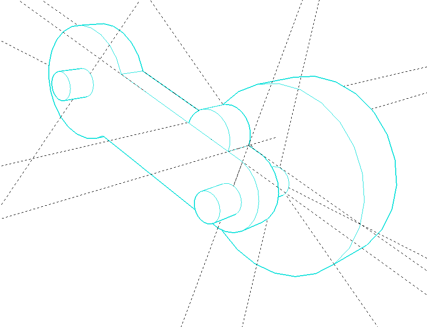

Hallo ich baue mir gerade einen Fahrradanhänger aus Alu und Edelstahl die Achsen würde ich gerne Einzel gefedert haben dazu muss ich Kugellager in 10mm Aluplatten kleben (Radaufnahme) eine frage ist Alu für das eigentlich das geeignete material wollte erst Edelstahl aber das bekomme ich nur in 5mm richtig bearbeitet und das wiegt so viel und weis evtl. wer woher es diese Fahrraddämpfer wie vom Mountainbike gibt? ich meine nicht die mit 300lb+ sondern welche mit 100-150 lb und so 150mm lang. dann noch die wohl interessanteste Frage! Ist es EGAL in welche Richtung ich das Rad federe? damit meine ich nach oben oder schräg nach oben bei meinem RC Car geht der Dämpfer ja schräg nach oben innen der Hänger soll ja tief liegen wegen dem Schwerpunkt aber wenn ich gerade nach oben federe ist der ja zwangsweise 15cm höher! ich bin dankbar für jede Antwort
Verschoben durch Moderator
Julian Z. schrieb: > dazu muss ich Kugellager in 10mm Aluplatten kleben (Radaufnahme) > eine frage ist Alu für das eigentlich das geeignete material > wollte erst Edelstahl aber das bekomme ich nur in 5mm richtig bearbeitet > und das wiegt so viel Dem Lager ist das egal, welches Material. Mach eine ordentliche Passung und du brauchst nicht kleben.
Julian Z. schrieb: > dazu muss ich Kugellager in 10mm Aluplatten kleben (Radaufnahme) > eine frage ist Alu für das eigentlich das geeignete material kommt auf den kleber an, vielleicht sind fertige flanschlager eine bessere lösung? -> https://www.maedler.de/product/1643/kugellager-rollenlager-gehaeuselager-buchsen-bohrbuchsen > wollte erst Edelstahl aber das bekomme ich nur in 5mm richtig bearbeitet > und das wiegt so viel und kostet auch ned wenig... > Ist es EGAL in welche Richtung ich das Rad federe? im optimalfall verhält es sich wie bei einem auto, wenn es nach oben federt kippt es leicht mit der oberkannte nach innen
Eine weitere Möglichkeit wären zwei Kegelrollenlager pro Achse.
Julian Z. schrieb: > dazu muss ich Kugellager in 10mm Aluplatten kleben (Radaufnahme) Vergiss es. Lager gehen im Laufe der Zeit schwergängiger durch Staub und laufen dann heiss, damit löst sich jeder Kleber. Angenommen dein Alu ist 10mm dick und das Kugellager 9mm breit. Dann könnte man in das Alu eine 4.5mm Vertiefung machen im Durchmesser des Kugellagers und ganz durch geht nur ein Loch für die Achse. Und auf dieses Alu ein kleines zweites 10mm Alustück schrauben mit 4 Schrauben in den Ecken, in dem ebenfalls so eine Kugellageraufnahme eingefräst ist. Dann befindet sich das Lager eingeschlossen zwischen den beiden Alustücken. Julian Z. schrieb: > Ist es EGAL in welche Richtung ich das Rad federe? Ich gehe mal davon aus, du meinst eine von der Schwinge getrennte Feder. Da sollte man erst mal klären in welche Richtung die Schwinge geht. Wenn die Feder nicht senkrecht wirkt, entstehen auch seitliche Kräfte. Wenn man die gut abfängt, kann man die Feder oder den Dämpfer schräg anbringen, wenn das aus irgendwelchen Gründen einen Vorteil bringen sollte. Schau dir halt man die Hinterachse eines üblichen Kleinwagens an.
Magnus M. schrieb: > Eine weitere Möglichkeit wären zwei Kegelrollenlager pro Achse. Wäre eine Möglichkeit, allerdings wollen Kegelrollenlager eingestellt werden und wenn sie richtig eingestellt sind haben sie viel mehr Reibung als Rillenkugellager. Für ein Fahrrad als Zugfahrzeug würde ich deshalb Rillenkugellager nehmen.
Thomas F. schrieb: > Für ein Fahrrad als Zugfahrzeug würde ich deshalb > Rillenkugellager nehmen. Aber nicht nur eins pro Rad. Dann schon Doppelschrägkugellager.
Magnus M. schrieb: > Eine weitere Möglichkeit wären zwei Kegelrollenlager pro Achse Prima, das haben Autos. Lkw und Traktoren auf der Vorderachse, weil da bei Lenkeinschlag starke seitliche Kräfte bis in den Bereich von > 10kN wirken. Es geht hier um einen popeligen Fahrradanhänger.
michael_ schrieb: > Dem Lager ist das egal, welches Material. Mach eine ordentliche Passung > und du brauchst nicht kleben. Weißt schon was man dazu benötigt? Dann kannst dir auch gut vorstellen was dann eventuell fehlt? Es ist nicht unüblich Kugellager zb. mit einem Loctite Produkt einzukleben.... Wer die technischen Möglichkeiten für eine Passung hat ,der braucht wahrscheinlich Ratschläge aus eine Forum nicht mehr.

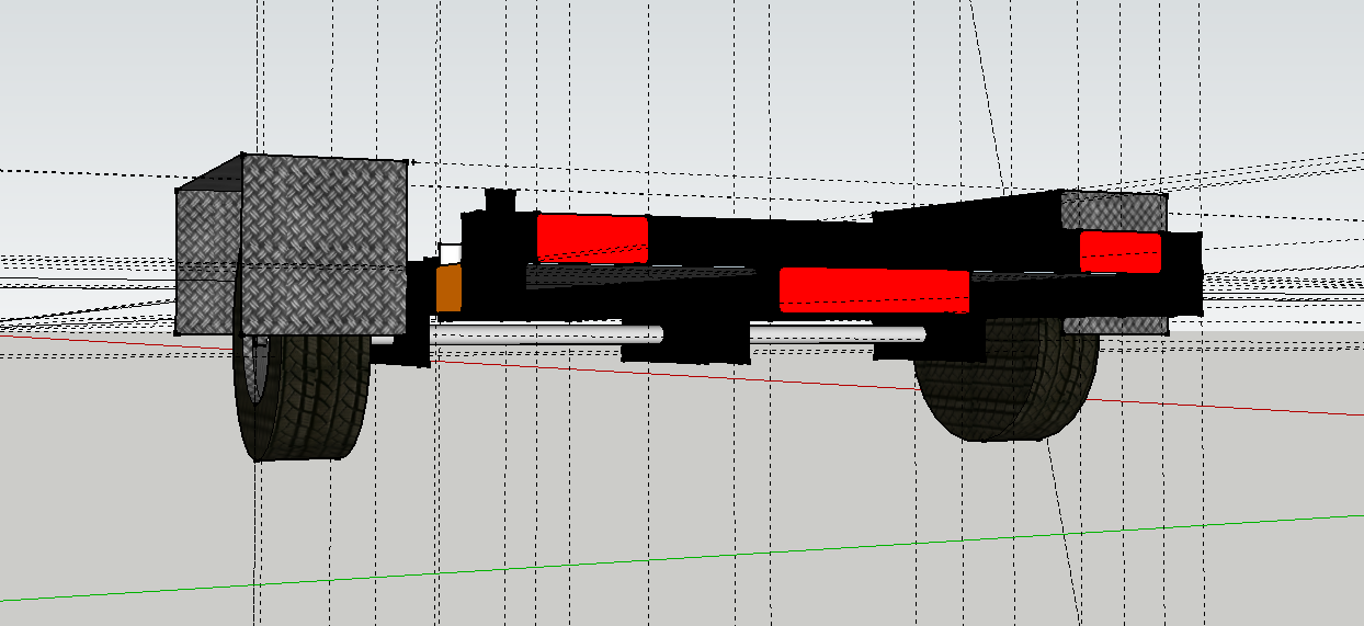

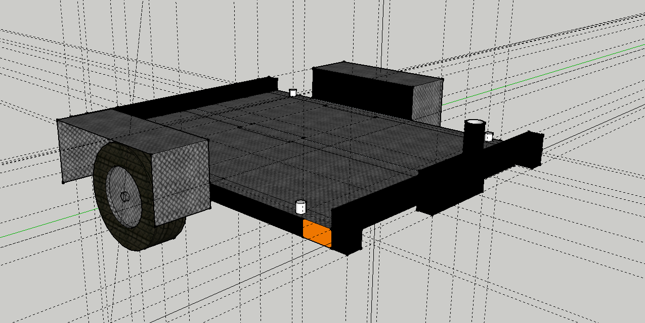

So also ich habe hier mal Bilder wie es am Anfang geplant war. Starrachse einfach Bereifung mit Sackkarrenrädern. 40 x 40 mm Aluprofile verschraubt mit M10 Edelstahl und verklebt mit ENDFEST 300 oder Karosseriekleber Der Boden wird ein 2 mm Tränenblech aus Edelstahl. vorne und hinten 2 Ösen für Spanngurte Rückleuchten und Blinker als Spielerei und zur Sicherheit. Radkästen als Spritzschutz was geändert wird Doppelbereifung Feder mittels Elastomer so "schmetterlingsverschlüsse" vorne und hinten für die Kiste somit brauche ich mich nicht lange mit Dämpfern zu ärgern weil sie zu lang sind, nur so Gummis besorgen und gut ist. Doppelbereifung für bessere Straßenlage und bessere last Verteilung und natürlich für die Federung. der Aufbau bleibt modular und kann einfach entnommen werden. was wird damit transportiert: Rc Car 13KG Werkzeug, Ersatzteile 5KG 20 Liter Benzin Klappstuhl Autobatterie 35A für Beleuchtung und evtl. Musik für den platz Taschenlampe und eben Kleinzeug Nahrungsmittel kleine Werkbank das ist alles bis jetzt. Werde nächste Woche damit beginnen das meiste zeug habe ich schon hier. sollte ich das Alu und Edelstahl mit Plasikunterlegscheiben trennen ? im Anhang ein paar Bilder wie es gedacht war und so
ups also das waren die ersten Pläne muss es noch anpassen

Julian Z. schrieb: > Rückleuchten und Blinker als Spielerei und zur Sicherheit. Rückleuchte ist offizielll sogar vorgeschrieben, wenn die Rückleuchte am Fahrrad verdeckt wird. > 20 Liter Benzin > Klappstuhl Interessant. Ein Fahrrad mit zwei Sitzen und Benzintank. :-)
also das Berzin ist natürlich für den RC verbrenner ;)
Harald W. schrieb: > Rückleuchte ist offizielll sogar vorgeschrieben, wenn die > Rückleuchte am Fahrrad verdeckt wird. Ein paar Reflektoren seitlich dürften auch vorgeschrieben sein.
Sind ja dran eigentlich Seitenmakierungsleuchten Reflektoren 5 mm loch von hinten und led in die Mitte natürlich abschaltbar Weiß ja nicht was die Polizei so sagt weil er ja 1m von rad zu rad misst also wirklich an der Grenze der StVO. Lang ist er 1m
Warum keine Bordwände? Willst du wirklich jeden Furz festzurren müssen?
Da kommt dann eine Kiste rauf deren Deckel als Werkbank dient derkanister hat eine extra Befestigung damit in der Kiste falls der mal auslaufen sollte alles verschont bleibt Alles andere findet sich dann in der Kiste. Wohne in der Stadt und wenn ich ihn hochkant stelle passt in die Wohnung hinter das Sofa :)

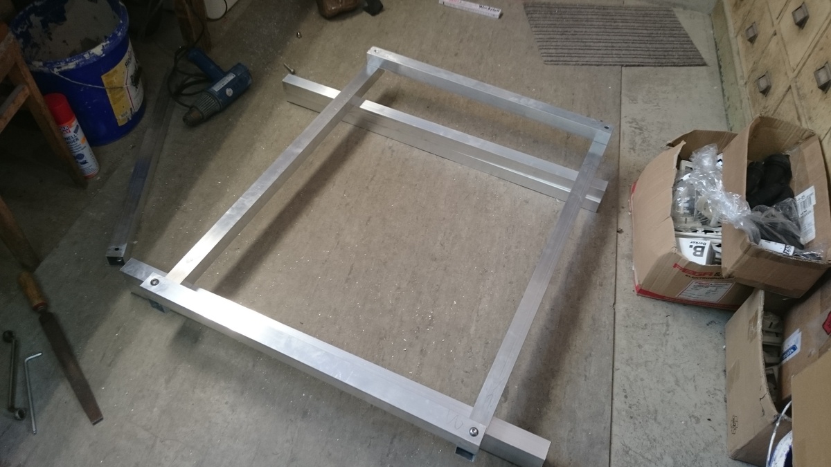

Naja bin Grade dabei Rahmen zu kleben und zu schrauben ;)

Servus also ich habe jetzt den Anhänger soweit fertig! nur reifen und Deichsel müssen noch dran. nur nochmal eine frage zu den reifen ich würde gerne einfach 14 Zoll reifen vom Kinderrad nutzen, dass hatte ja auch einer hier vorgeschlagen. nur noch die Frage: Ist das nicht total überbelastet wenn das Rad nur auf einer Seite eine Führung hat? Problem ist das die Sackkarrenreifen einfach zu klein sind der Hänger wäre 15 cm über dem Boden. Bis jetzt wiegt der Hänger ca. 10KG fertig werden es bestimmt 15KG Dann das Auto mit 12KG Feuerlöscher 2KG 10L Benzin bissel Werkzeug und 1-2 Flaschen Wasser habe da so meine bedenken
Julian schrieb: > Ist das nicht total überbelastet wenn das Rad nur auf einer Seite eine > Führung hat? Was ist für Dich "einseitige Führung"? Willst Du die Achse einschrauben (statt der Radmutter)?
Walter T. schrieb: > > Was ist für Dich "einseitige Führung"? Willst Du die Achse einschrauben > (statt der Radmutter)? Ich seh auch nicht mehr durch :-( Willst Du nun einen Reifen (den Gummi) vom Kinderrad oder das ganze Rad davon nehmen? Du wolltest doch den Dreieckslenker samt Achse selber basteln (dafür das/die Kugellager). Old-Papa
Na am Fahrrad wird das Rad ja rechts und links festgeschraubt und an dem Hänger habe ich eine solche Aufnahme ja nicht sondern kann es nur einseitig reinschrauben so das ein Gewinde des Rades quasi offen bleibt @Old ja aber das Problem ist ja das die kleinen Sackkarrenreifen zu klein sind
Julian schrieb: > sondern kann es > nur einseitig reinschrauben wenn die Achse nur 9 oder 10mm hat ist das zu wenig, 12mm reicht wenn das Gewinde nicht an der Knickstelle liegt
Julian schrieb: > Na am Fahrrad wird das Rad ja rechts und links festgeschraubt > und an dem Hänger habe ich eine solche Aufnahme ja nicht sondern kann es > nur einseitig reinschrauben so das ein Gewinde des Rades quasi offen > bleibt Dann habe ich Deinen ganzen Thread bisher komplett falsch verstanden. Ich ging davon aus, dass Du gefederte Dreieckslenker an/unter den Hänger schraubst und an denen eine eigene Radachse bastelst. Wofür sonst die Frage nach den Kugellagern? > @Old ja aber das Problem ist ja das die kleinen Sackkarrenreifen zu > klein sind Du schreibst schon wieder "Reifen" meinst aber sicher die Räder. Der Reifen ist doch nur der Gummi! Old-Papa (ist hier raus...)
Das ist eigentlich völlig schnurz ob jetzt Rad oder Reifen. Wenn das Rollkonstrukt nur einseitig geschraubt wird wird die Achse über kurz oder lang brechen. Es sei denn Du hast eine 20mm Achse mit einer hochfesten Schraube vorgesehen. Die ganzen Anhänger mit Fahrradreifer und 10mm Gewindestange als Achse haben deswegen alle beidseitig des Rades eine Aufnahme und die einseitig gefassten Sackkarrenräder haben eine 20mm Achse. ichbin
Ichbin schrieb: > Wenn das Rollkonstrukt nur einseitig geschraubt wird wird die Achse über > kurz oder lang brechen. nö, siehe https://de.wikipedia.org/wiki/Vespa
Korbinian G. schrieb: > Ichbin schrieb: >> Wenn das Rollkonstrukt nur einseitig geschraubt wird wird die Achse über >> kurz oder lang brechen. > nö, siehe https://de.wikipedia.org/wiki/Vespa Wo genau steht da, dass eine für beidseitige Lagerung ausgelegte Achse auch einseitig hält?
Korbinian G. schrieb: > Ichbin schrieb: >> Wenn das Rollkonstrukt nur einseitig geschraubt wird wird die Achse über >> kurz oder lang brechen. > nö, siehe https://de.wikipedia.org/wiki/Vespa Sicher ist da nicht nur ein M10 Feingewindestängchen als Befestigungsschraube und kleiner Anlagefläche des Montageflansches verwendet. ichbin
Ein einzelnes Rillenkugellager ist für die Einzelaufhängung eines Rades völlig ungeeignet. Wenn es schon ein Rillenkugellager sein muss, dann mindestens zwei pro Rad in geeignetem Abstand.
Ichbin schrieb: > Wenn das Rollkonstrukt nur einseitig geschraubt wird wird die Achse über > kurz oder lang brechen. Es sei denn Du hast eine 20mm Achse mit einer > hochfesten Schraube vorgesehen. 20mm ist komplett überdimensoiniert. Wir bauen seit über 20 Jahren Dreiräder mit einseitiger Aufhängung und M12 8.8 Schrauben, max. Gesamtgewicht 200kg. Verbogene Schrauben außer bei Unfällen bisher keine. Von Schrauben mit noch höherer Festigkeit rate ich ab da sie bei Überlastung nicht so gutmütig sind und dann eher brechen als sich verbiegen.
