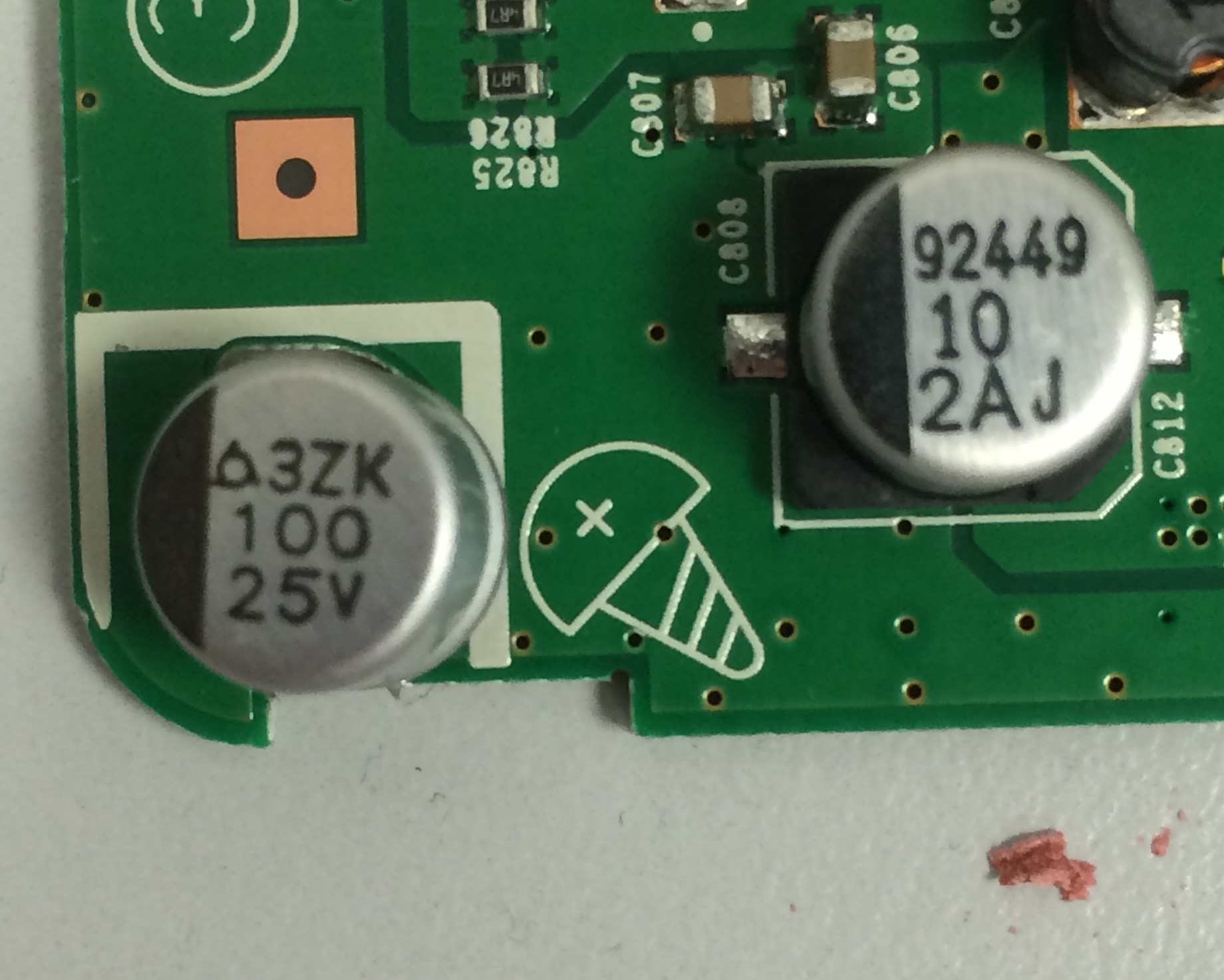

Hallo zusammen, ich habe mir schon die Finger wund gegoogelt, leider finde ich nicht das wonach ich suche und zwar wie ich diesen Code auf den Elkos im Anhang entziffern kann. Der Elko links ist wohl 100μf/25V, aber bei dem rechten bin ich ratlos. Hoffe einer von euch kann mir weiter helfen :) LG

10µF sind ja recht offensichtlich. Und die Spannungsfestigkeit wird von einigen Herstellern über einen Buchstabencode aufgedruckt. Man kann aber gerade bei so geringen Kapazitäten auch über die Baugröße darauf schließen. Miss mal Durchmesser und Bauhöhe.
Hey, also der Durchmesser von dem Ding ist 8mm. Höhe mit dem kleinen schwarzen Sockel ist 6,5mm und ohne 6mm. Vielen Dank schon einmal. LG
Vielleicht hast Du Glück, das nach dem Auslöten darunter auf der PCB der Wert steht.
http://kaizerpowerelectronics.dk/theory/capacitor-code-table/ nach Table 2 – Electronic Industries Alliance (EIA) – voltage code table 2A = 100V Ein 10V 10µ dürfte doch kleiner sein?

Thomas K. schrieb: > Ein 10V 10µ dürfte doch kleiner sein? Ja, hatte mich auch gewundert. Trägst du die 2A mal bitte in der Wiki-Tabelle nach?
Jörg W. schrieb: > Trägst du die 2A mal bitte in der Wiki-Tabelle nach? Vor allem sollte man "J" in "j" (6,3V) ändern. "J" bedeutet ja 63V, und "K" übrigens 80V.

Okey Vielen Dank! Also handelt es sich bei dem um 10µF/100V und bei dem anderen wie oben schon geschrieben um 100µF/25V richtig ?
Marvin F. schrieb: > Also handelt es sich bei dem um 10µF/100V Ist plausibel, obwohl er für 100V recht klein ist. > und bei dem anderen wie oben > schon geschrieben um 100µF/25V richtig ? Ja.
