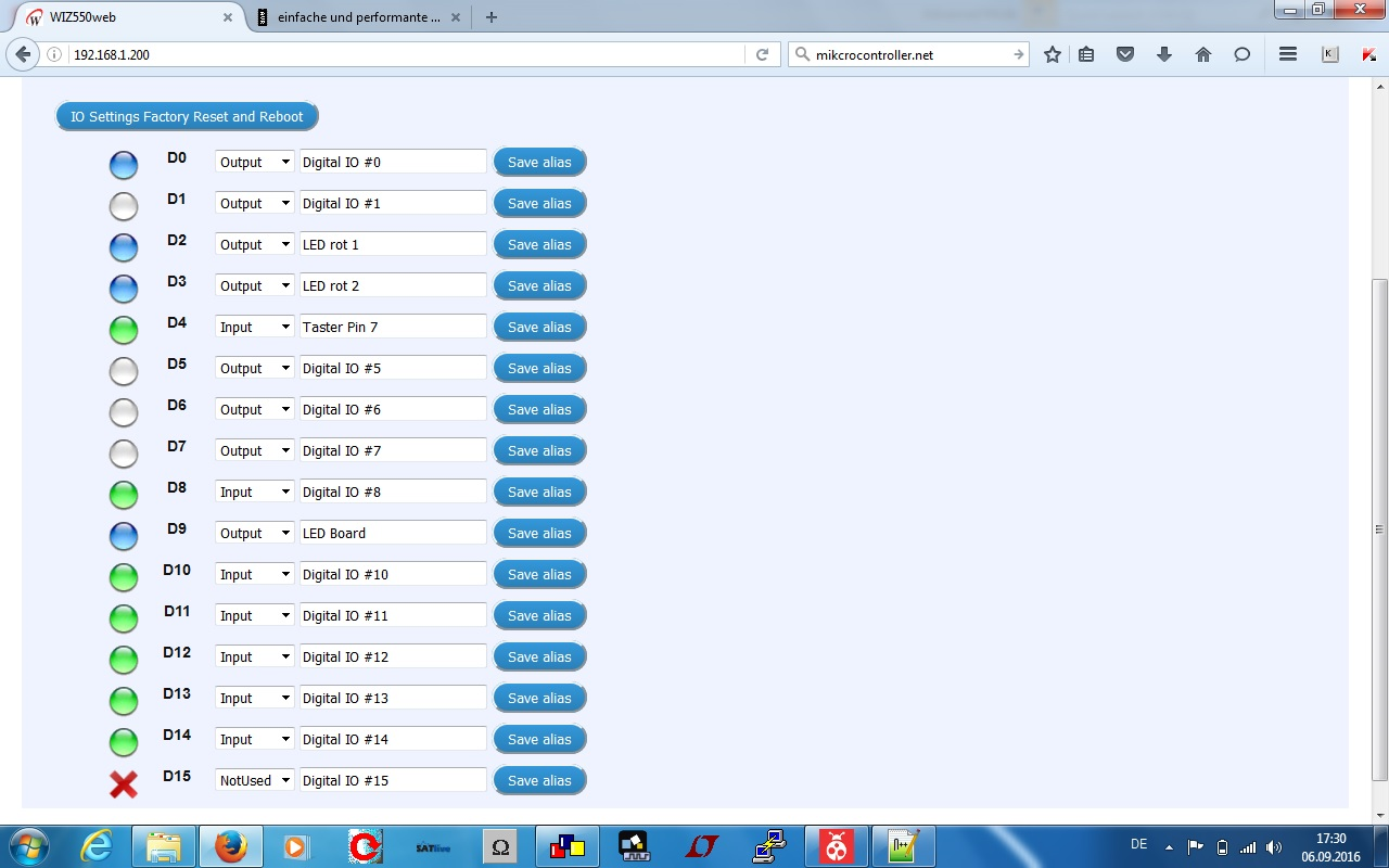

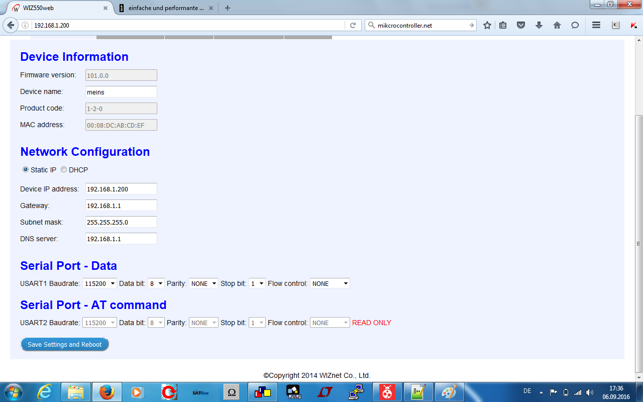

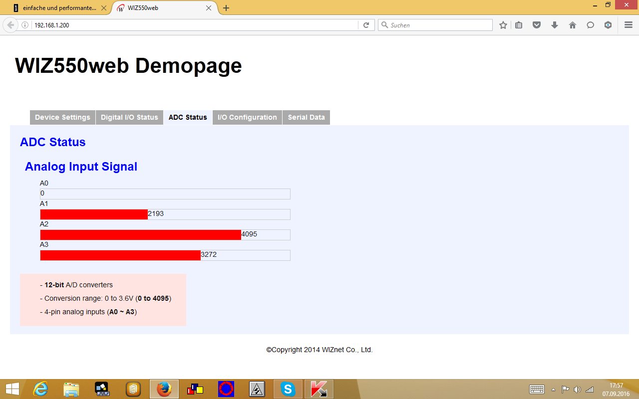

So es ist fast geschafft :) alles funktioniert .. - Konfiguration lesen/schreiben Ip/Serial etc. inkl Reset - DHCP - GPIO Label Konfiguration In/Out etc. - GPIO schalten - ADC auslesen und anzeigen - Serial Data auf Usart empfangen und Senden. Nun kann man die Sache optimieren und gff. an andere Architekturen anpassen.
Das Projekt läuft momentan auf einen Arduino Due mit Ethernet Shield 2 und hier ergeben sich gleich folgende Problematiken. - SD Karte und W5500 auf den selben SPI Port - SD Karte kein Card detect etc. - SD Karte nur im SPI Mode obwohl der Sam3x ein Controller dafür hätte - w5500 keine Hardware Interrupts es muss immer der Status der Sockets abgefragt werden und dieser steuert dann die state Maschine. noch offen: DMA Support w5500 zumindest die Status Telegramme bei DMA zusammen zu ketten. Für Daten relativ problematisch oder wenig Sinnvoll da der Buffer vom W5500 pro Socket nur 2k groß ist. Das lesen von der SD-Karte ist der eigentlich Flaschenhals und mehr Blöcke zu lesen wird vermutlich nicht viel bringen. Zumal es keinen Hardware Interrupt gibt und man prüfen muss ob der Buffer vom W5500 schon frei ist. Es könnte ja sein das durch TCP/IP ein Paket erneut angefordert wird und der Buffer wird erst frei wenn der Empfänger das Paket als korrekt empfangen meldet. GPIO Status nicht in den Flash speichern. Momentan wird der Status der GPIO Outs mit in den Flash gespeichert. Also jedes On/Off wird auch im Flash abgelegt. Das hängt mit der Struktur zusammen die dort verwendet wird. Muss noch geändert werden inkl. etwas Code. Des Erfolges wegen erstmals so belassen. Beim GPIO Init wird also der Status wird ausgelesen und die Ports gesetzt. Das finde ich etwas problematisch wenn die 2kW Heizung einfach so nach dem Reboot wieder angeht ;) Außerdem für den Flash nicht so toll und verlangsamt durch wait Perioden die Abarbeitung. Ein paar Warnungen beheben.. Noch ein paar Kleinigkeiten wo der Code umgebaut werden muss sind noch zu beheben. inkl. ein Problem mit dem Json String vom widget.cgi der Linux Firefox meint es wäre nicht Wohl geformt. Ursache sind offenbar \t im sprint. Es funktionierte komischer weise aber schon mal.. Im ganzen trotzdem ein schönes Projekt wo man mit vielen Dingen wie Javascript, Ajax etc. Erfahrungen sammelt.
