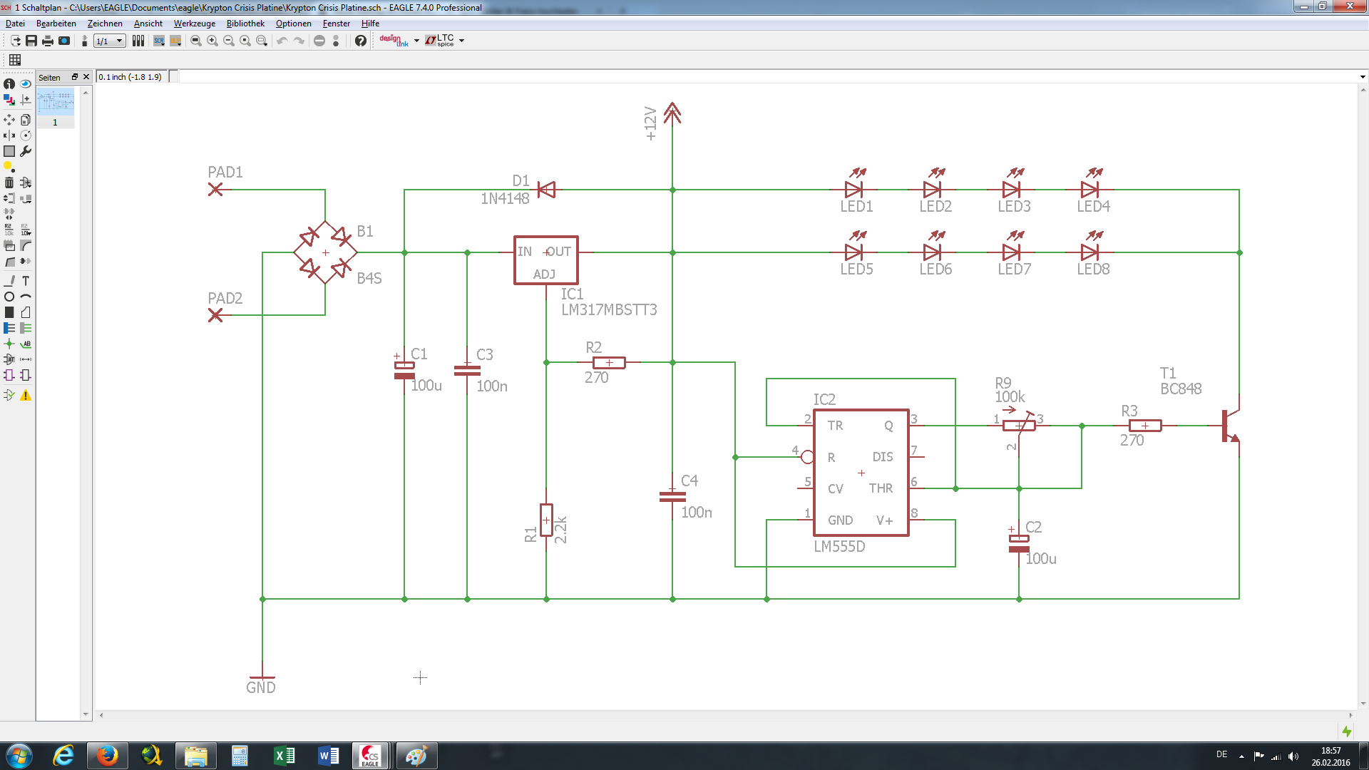

ich habe mir für meine MOdellbahn eine Schaltung aus dem NEtz
nachgebaut. Es handelt sich um einen LED-Fader mit einem NE555.
Allerdings faden die LEDs nicht sondert leuchtet einfach nur dauerhaft.
Hab ich einen Fehler in meiner Schaltung?
Gruss
von Ayk N. (ayk-ohm)
Die LEDs werden in Kollektorschaltung an den Transistor angeschlossen.
Vorwiderstände nicht vergessen.
von Steffen P. (steffen_p)
Also nach dem Emitter... und deswegen fadet die Schaltung nicht?
Genau. Die Schaltung erzeugt eine Dreieckspannung am TR bzw. THR, die
zwischen 1/3 und 2/3 Ub hin und her pendelt. Bei Ub=12V sind das 4V und
8V. Die 4 V reichen aus, um den Transistor in Emitterschaltung
durchzuschalten.
von Flip B. (frickelfreak)
Die gezeigte Schaltung ist Ok so, es muss nur ein Vorwiderstand an die
LEDs.  Du hast sie vermutlich falsch aufgebaut.
von Axel R. (Gast)
Bau einen 270R Emitterwiderstand ein, oder 470R.
Weiter nichts erstmal.
Probier und berichte uns :)

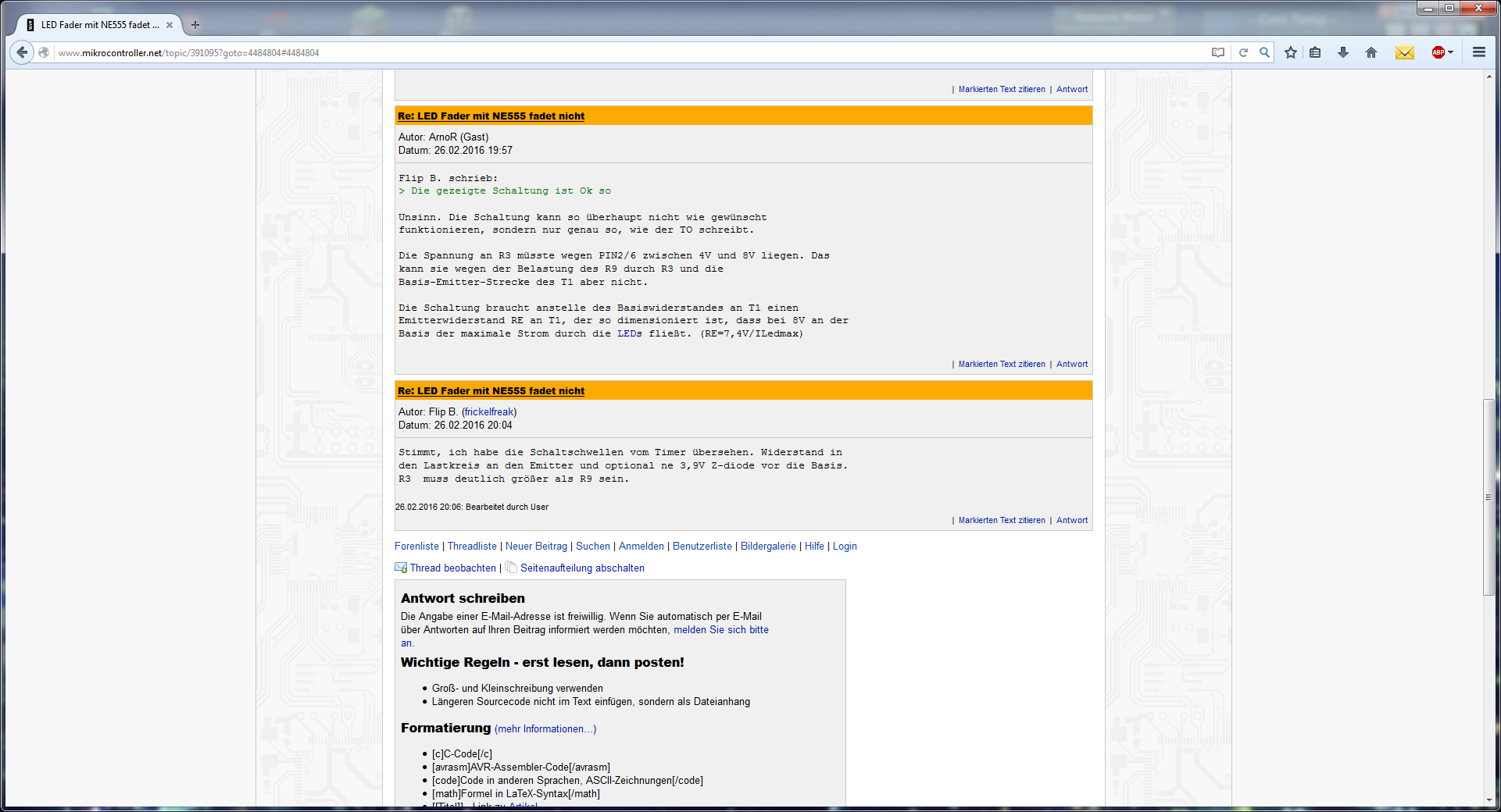

von ArnoR (Gast)
Unsinn. Die Schaltung kann so überhaupt nicht wie gewünscht
funktionieren, sondern nur genau so, wie der TO schreibt.
Die Spannung an R3 müsste wegen PIN2/6 zwischen 4V und 8V liegen. Das
kann sie wegen der Belastung des R9 durch R3 und die
Basis-Emitter-Strecke des T1 aber nicht.
Die Schaltung braucht anstelle des Basiswiderstandes an T1 einen
Emitterwiderstand RE an T1, der so dimensioniert ist, dass bei 8V an der
Basis der maximale Strom durch die LEDs fließt. (RE=7,4V/ILedmax)
Stimmt, ich habe die Schaltschwellen vom Timer übersehen. Widerstand in
den Lastkreis an den Emitter und optional ne 3,9V Z-diode vor die Basis.
R3  muss deutlich größer als R9 sein.
So, hab das mal abgeändert... wenn ich euch richtig verstanden habe. Als
ILedmax habe ich 20mA genommen. R3 war eigentlich nur als Brücke gedacht
und sollte eigentlich 0 Ohm haben. Hab die Bauteile in Eagle nur kopiert
gehabt da die Schaltung vorher anderst aus sah (statt NE555 waren
Transistoren drin).

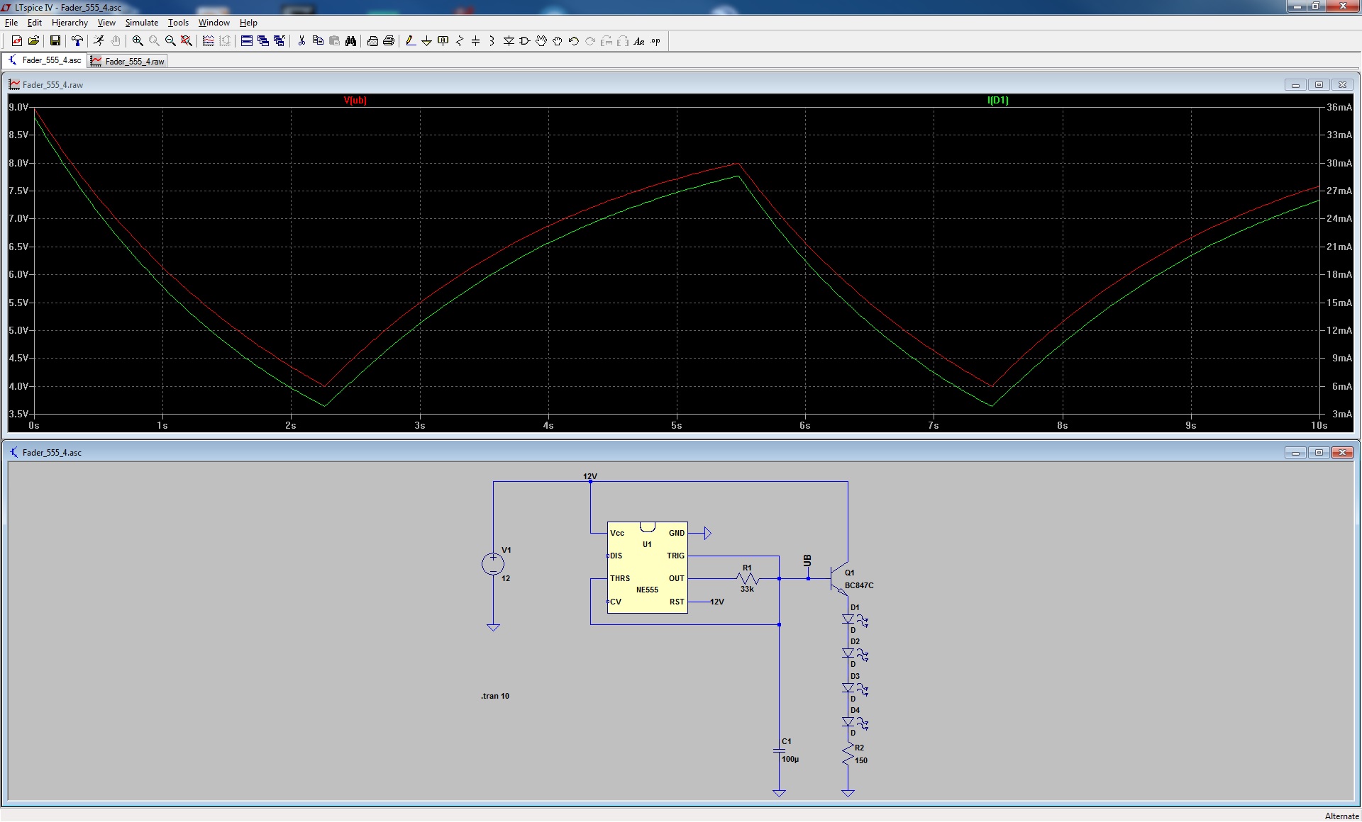

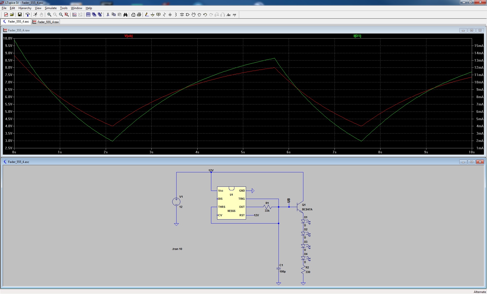

von Klaus R. (klara)
die LEDs können nicht einfach in den Kollektor-Pfad gehangen werden.
Wichtig ist auch, dass der Ladeelko auf UB 2/3 geladen werden kann. Denn
nur so setzt sich der Timer auch wieder zurück. Bei 12V wären das dann
8V. Also muss die Basis des BC848 gegenüber Masse 8V erreichen. Ohne
Emitterwiderstand geht das schon mal gar nicht. Aber nur 2/3 der
Versorgungsspannung über den Emitterwiderstand zu verbraten ist ja
Verschwendung. Also packen wir die LEDs in den Emitterzweig in Reihe zum
Emitterwiderstand. Den sollten wir tunlichst dort belassen, um den Strom
zu begrenzen. Siehe Fader_555_4.jpg .
Um den Strom durch die LEDs zu erhöhen kann der Emitterwiderstand
verkleinert werden. Das geht aber nur in gewissen Grenzen. Hier spielt
die Stromverstärkung des Transsistors eine Rolle. Wird der Wert von 330
Ohm auf 150 Ohm verringert, so ist die Ableitung über den Basisstrom
schon so hoch, dass der Elko nicht mehr die 8V erreicht.
In Bild Fader_555_5.jpg habe ich einen BC847C verwendet. Er hat eine
deutlich höhere Stromverstärkung. Nun können auch 150 Ohm verwendet
werden. Der LED-Strom bewegt sich im Bereich von 4 mA bis zu 25 mA. Die
fallende und steigende Flanke ist ziemlich gleich lang. Wird der
Widerstand auf 100 Ohm verringert, so wird der Verhältnis deutlich
unsymmetrischer.
Die Verlustleistung des Transistors beträgt R2=330 Ohm ca. 60 mW und
R2=150 Ohm ca. 132 mW.
Das LTspice Simu-File habe ich mal Fader_555_4.asc. Viel Spass beim
Testen.
mfg Klaus
Hallo Steffen,
> Hab am Emitter max 6V gemessen.
Diesen Effekt hatte ich in der Simu auch beobachten können. Der 33K
Widerstand im Original und die Ableitung über die Basisstrecke sorgen
dafür das der Kondensator sich nicht weiter auflädt.
Schau Dir mal meine Simulation an. Bei 12V Versorgungsspannung musst Du
an der Basis gegen Masse 8V erreichen. Erst dann fängt der Timer an zu
schwingen.
Das heisst zwischen Emitter und Masse müssen 8,0V - 0,7V = 7,3V erreicht
werden.
Wie hoch ist der Widerstand in der Emitterstrecke?
>Ab 3 LEDs tut sich nichts mehr und
>bei 2 LEDs gehen diese ganz aus was ich ja auch nicht wirklich möchte
Die Schaltung ist an sich etwas sensibel. Zum einen hast Du im Original
33K und 100µ, die die Zeitkonstante bilden. Zugleich muss aber auch noch
der Transistor einen genügend grossen Basisstrom erhalten um den Emitter
auf 7,3V zu bringen.
Eine Abhilfe wäre, nimm 1000µ und 3,3K. Damit bleibt die Zeitkonstante
gleich, der Basisstrom kann dann 10 Mal grösser werden.
Eine andere Lösung. Der Transistor hat eine zu geringe Stromverstäkung.
Er nimmt dem Kondensator zu viel Ladestrom weg. Entweder Du nimmst statt
einer A-Type eine B- oder C-Type oder baust mit zwei Transistoren eine
Darlington - Stufe. https://de.wikipedia.org/wiki/Darlington-Schaltung
Die Darlington-Schaltung hat zwei Basis-Emitterstrecken, also ca. 1,4V
Spannungsabfall. Dies stört nur unerheblich. rein rechnerisch vermindert
dies den Emitterstrom. Der kann hier in der Schaltung durch Verringerung
des Emitterwiderstandes ausgeglichen werden (wenn nötig).
>Bin gerade am überlegen ob nicht ein 2 Transistor im Emitterstrang was
>bringen würde...?!?
Meintest Du damit die Darlington-Schaltung? Wenn nein, wie war es denn
gemeint?
Um einen zweiten oder weitere LED-Stränge anzuschliessen muss man nur
den ersten duplizieren und parallel dazu schalten. Jeder Strang braucht
seinen eigenen Emitterwiderstand!
Zusätzliche LEDs im Kollektorzweig sind so weit möglich, so lange sie
dem Transistor noch genügend Uce - Spannung belassen.
mfg Klaus
Das wird etwas schwierig mit SMD Bauteilen einen Elko mit 1000uF
einzubauen. Der Guterwagon ist nicht sonderlich groß und hat noch
Querstreben in der Abdeckung... aber ich habe noch 680uF da.
Das war eigentlich meine Idee aber da meinte Matthias Sch. das dies
keine gute Idee sei. Verwendet habe ich einen BC847C
Dann sollte es auch schon reichen wenn ich den 2 Strängen einen eigenen
Emitterwiderstand spendiere statt beide nur über einen laufen lasse?
Jo, das wird das einfachste sein. Kostet so gut wie keinen Platz und
sollte sogar ins Caboose noch reinpassen :-)
Zumindest ist ein Überstrom vermieden wenn Du nur einen
Emitterwiderstand verwendest. Der Emitterwiderstand in jedem LED-Zweig
teilt die Ströme besser auf. LEDs und Dioden haben nie exakt gleiche
Flussspannungen. Des halb fliesst der meiste Strom durch den Zweig mit
der geringsten Flussspannung.
Probiere es aus. Wenn Du keinen störenden Unterschied siehst ist es ja
gut.
Ein BC847C sollte allerdings schon eine gute Stromverstärkung haben. In
der Simu war der Unterschied sehr deutlich. Die A-Type versagte in der
Regel.
mfg klaus
Hat leider nichts gebracht.
Ich werde das ganze jetzt mal mit der Darlingtonschaltung ausprobieren.

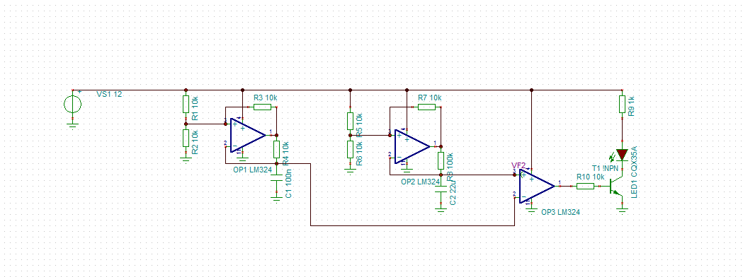

von dolf (Gast)
hallo steffen...
http://www.atx-netzteil.de/pwm_fader_m_lm324_tl494_buz11.html
eventuel passt das ja.
wiederholfreqenz und "tiefe" des fading´s können getrennt eingestellt
werden.
lm324 und tl494 sind bilige be.
am gate von t1 fehlt nach meiner meinung der ableitwiderstand.

Hallo dolf,
die Schaltung sieht in der Tat recht interessant aus. T1 bräuchte ich
nicht mal wenn man bis zu 200mA so nutzen kann.

von dolf (Gast)
Matthias S. schrieb:
> das in einen kleinen MC a là ATTiny zu programmieren.
ja stimmt aber dann muss man programmieren können.
das kann nicht jeder b.z.w. man hat keine zeit für nen popeligen fader
wochenlang das programmiern zu erlernen...
dann nimmt man halt nen opamp und nen tl494.
und es hindert dich keiner ne passende software für nen attiny für
diesen anwendungsfall zu veröffentlichen. erzwingen kann ma natürlich
nix....

Hat auch den 'Vorteil', das die Dreickschwingung auch eine ist.
Aber die Lampe zwischen PAD3 und PAD2 wird, wohl aufgrund der steilen
Kennlinie vom FET, jetzt wieder nur hart schalten. Man braucht schon
einen Spannungsfolger, um den weichen Fadingeffekt beizubehalten, oder?
von Paul B. (paul_baumann)
Axel R. schrieb:
> ....wohl aufgrund der steilen
Denke daran, daß die OPV mit dem einen Eingang auf UB/2 liegen, der
freundliche Mosfet aber mit Source an Masse. Somit kann die
Dreieckspannung am Gate den Mosfet schon schön sachte ansteuern.
mfG Paul

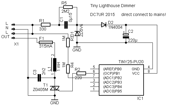

Hier ist zumindest mal ein kleiner automatischer Fader für Netzspannung
mit Tiny25 und linearisierter Glühlampe. So schwierig ist das alles
nicht. Unterstützt auch verschiedene Programme und ist für Glühlampen
bis etwa 40W.
dolf schrieb:
> hallo steffen...
> werden.
So, ich bin jetzt endlich mal dazu gekommen die Schaltung aufzubauen.
Die tut aber auch nicht so wirklich. Die LEDs leuchten kaum und faden
tut sie auch fast nicht obwohl ich an den Poti drehe. Muss mal bisschen
messen und erstatte wieder bericht.
Einfacher geht es ohne den TL494. Wenn du den Widerständen R7 und R8 ein
Poti in Reihe schaltest, kannst du Zeit für einen Durchlauf (R8) und den
maximalen Ausschlag (R7) einstellen.
Danke für die Info. Ich werde mal versuchen heraus zu finden warum die
Schaltung nicht das tut, was sie tun soll. 5 LEDs in Reihe sollten ja
kein Problem sein bei einer Ub+ von 15V.
